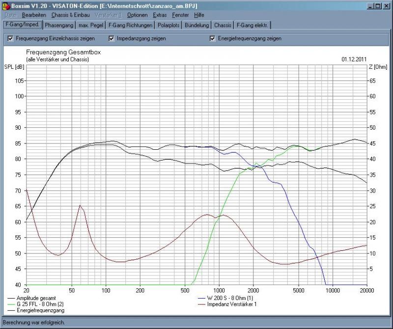

      Habe hier noch eine Version mit tieferer Trennung so bei knapp über 2kHz.
      Tiefer würde ich es mit dem Hochton nicht wagen.
      Diese Version ist etwas Bass-betonter falls die Boxen frei stehen.
      Gruss Andi_m

        Für die eingesetzten Chassis ist die Weiche von Andi sicher optimal, ich denke aber dass mit einem Paar GF200 und ggf. der VIB2000GF-Weiche noch deutlich mehr geht.

          Aus meiner Hörerfahrung möchte ich anraten lieber den W 200 S höher zu trennen als den Hochtöner zu tief zu trennen.
          Gruß, Theo

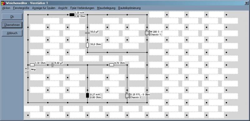

              nochmal Hallo,
              Frage1:
              in dem Schaltplan hat Andy_m mit 22µF Kondensatoren symuliert. Ich habe aber 2 mal 10µF genommen, also 2 weniger, hat das große Auswirkungen?
              Frage 2:
              kann ich zwei Kondensatoren parallel schalten die verschiedene % angaben haben. Der eine hat 10 der ander 5 % was auch immer das für Angaben sind und sie sind von anderen Herstellern?

                1. Nein
                2. Ja

                  1. Nein
                  2. Ja
                  Auswirkungen auf den Klang oder brennt dann was durch?

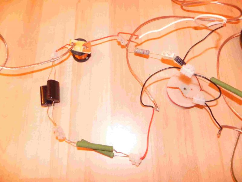

                    noch eine Frage. Da ich nur durch den TT Lochausschnit arbeiten kann, da das Holz sehr gut verleimt wurde, könnte ich die Weiche hinter den Tieftöner setzen. Oder ist es besser die Weiche auf den boden des lautsprechers anzubringen?
                    gute Boxen kennen keine Mietverträge
                      #85
                      auf den boden...
                        Du missverstehst mich?
                        Nein, das hat keine großen Auswirkungen.
                        Ja, du kannst verschiedene Kondensatoren parallelschalten. Die Spannungsfestigkeit wird dann durch den schwächsten bestimmt, sollte aber bei Frequenzweichen-Kondis kaum relevant sein.
                        Die Weiche sollte nicht in unmittelbarer Nähe der Magneten der Chassis sein, da sonst die Spulen beeinflusst werden. Sonst ist die Positionierung aber unkritisch.

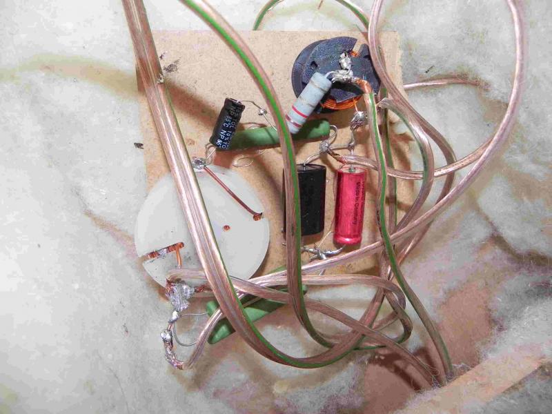

                          Richtig verlötet?
                          Hallo Visatonen,
                          ih habe die Weichen nun fertig(: kurz angeschlosen, Musik spielt. Die Verschaltung sollte auch stimmen bin mir aber nicht ganz sicher ob ich ggf. etwas falsch verlötet habe oder grundlegende Fehler gemacht habe. Wäre schön wenn mal jemand kurz drüber schaut, vieleicht fällt ja jemandem von euch direkt was auf. PS: ich weiß das die Weiche hässlich ist, ist ja meine Erste

                            Wenn ich das richtig erkenne sieht es soweit ok aus.
                            Du solltest aber den 2ten Widerstand zum Hochton anders legen damit er nicht an die Kondensatoren vom Tiefton kommen kann.
                            Gruss Andi_m

                              Ne, wenn man sowas von anderen kontrolliert haben will, dann ruhig mal ein wenig ordentlicher aufbauen ;-)

                                ...ein guter Ratschlag: Kaufe eine Pertinax-Lochraster-Platte, in der Größe ein Euro billig, dann hat alles seinen festen Platz; die Weiche von Dir ist schon okay aber mit der Zeit könnte dies eine Fehlerquelle werden.
                                Das Lötzinn sollte nach dem löten metallisch glänzen, wenn es stumpf oder rauh aussieht könnte auch hier ein Fehler entstehen. Ich meins nur Gut, nimm Dir nochmal etwas Zeit; denn dann wird Deine erste Weiche auch gleich Deine erste "schöne" Weiche. Weiter so und viel Spaß beim hören.
