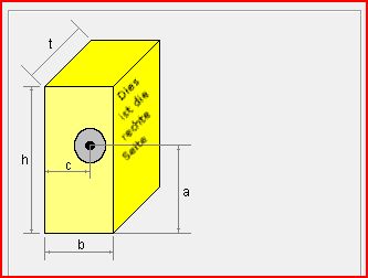

      habe eine Weiche gefunden die mal jemand mit meinen lautsprechern verbaut hat. könnte das mal jemand bei Topsim eingeben, und mir ein feedback geben.ich kann das leider nicht öffnen. Ich weiß nicht ob das viel Arbeit ist mit der Eingabe, deshalb danke.
      Maße der BOX innen
      22,5 Breit
      24,0 Tief
      65,0 Hoch
      ergibt 35,1 Liter
      Maße des BR-Rohrs
      Durchmesser 5 cm
      Länge 8 Cm

                        ich denke ich werde mir die Weiche von der VIB2000 GF kaufen
                        nein!
                        ich brauche die masse a vom w200s und g25ffl sowie b und h (bild).
                        dan kann man mit boxsim nach eine weiche schauen...
