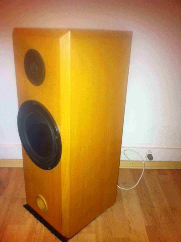

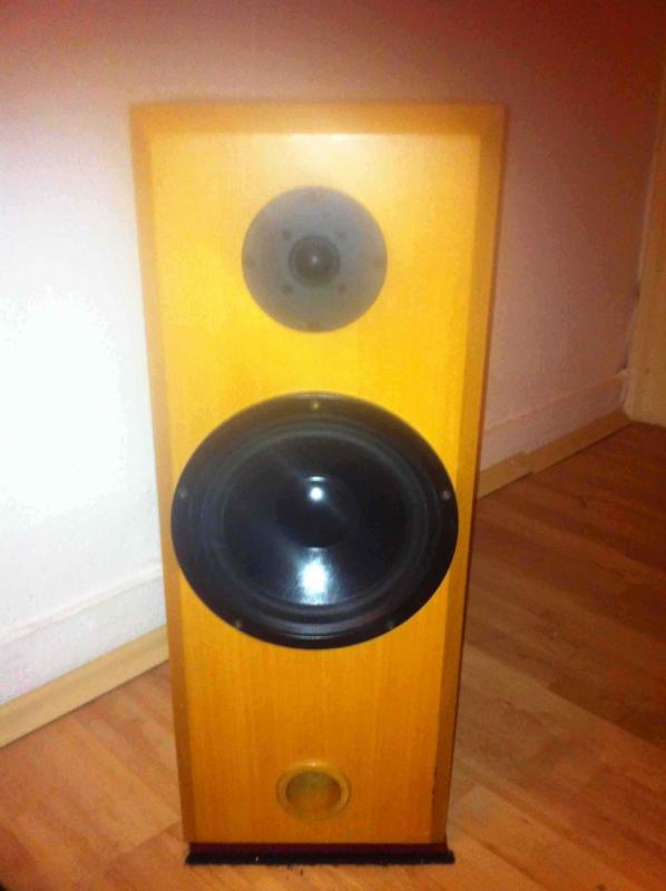

    Hallo, ich bin neu hier im Forum. Es geht um meine Visaton lautsprecher. Leider habe ich von den "neuen Visatons" keine Ahnung mehr und hoffe hier ein paar Tips zur verbesserung meiner Boxen zu bekommen.
    Meine Boxe: Siehe Bilder H:69cm B:26 T:28
    2 Wege 8 Ohm
    Tieftöner: Visaton W200S
    Hochtöner: G 25 FFL
    Habe die Boxen mit einem Onkyo Integra betrieben, klingen sehr gut. Da ich an dem Gehäuse sehr hänge da ich sie mit meinem vertorbenen Vater gabaut habe, die Bassumrandung hat mein ebenfalls verstorbener Onkel gedrächelst, würde ich es gerne behalten bzw. aufrüsten.
    Frage 1: Ich weiß noch das wir an der Frequenzweiche ein wenig gespart haben, welche Weiche wäre für diese Boxen die beste Lösung? Oder sind die Weichen für den Klang nicht so wichtig?
    Frage 2: Kann ich in dieses Gehäuse noch einmal an der Seite oder Rückseite die Selben Lautsprecher (odere eine ergänzung) nocheinmal anbringen? Wenn ja welche Weiche? Bringt das Klanglich was? Gehäuse nicht zu klein für eine Aufrüstung?
    Frage 3: Ist es besser hochwertigere 2 Wege Lautsprecher in dieses Gehäuse zu bauen, statt Lautsprecher zu ergänzen oder eine hochwertigere Weiche einzubauen? Welche sind denn in der Preisklasse von 500Euro besser als meine, bzw. empfehlenswert?
    Ich entschuldige mich im vorraus für meine leihen Fragen, ich bin kein HIFI Profi aber würde mich um professionellen Rat sehr freuen, da ich sehr auf guten Klang stehe.

    Die sehen gut aus (zumindest was das Foto so hergibt ), verstehe ich dass du die behalten willst.
    Was auf jedenfall helfen würde, wäre zu wissen, wie die Frequenzweiche im Moment aussieht. Also wenn du die mal rausholen würdest (durch den Tieftöner-Ausschnitt), und die Verschaltung sowie die Bauteilwerte notieren würdest.
    Im Idealfall besorgst du dir Boxsim, und gibst die Box da komplett ein. Komplett heisst in dem Fall die folgenden Infos brauchst du, bzw. die Leute hier im Forum die was können:
    - Volumen der Box (innen, bzw aussen und Wandstärke, reicht grob)
    - Maße der Schallwand und Treiberpositionen
    - Frequenzweiche (Werte und Verschaltung der Bauteile, Typen der Spulen. Wenn du sie draussen hast, mach direkt ein Bild. Und sorg für viel Licht. Dann klappt das auch mit dem Handy.)
    - Maße des BR-Rohrs (Durchmesser, Länge)
    Besorg die Sachen, dann wird es einfacher etwas vorzuschlagen.
    Ausserdem solltest du dir überlegen, und mitteilen, inwiefern du die Box verändern willst/kannst. Will meinen, wenn's radikal ist, packst du eine neue Schallwand drauf. Dann hast du viele neue Möglichkeiten.
    Was bestimmt auch interessant wäre, wäre zu gucken, ob das neue Waveguide vorne drauf passt. Da sind grad alle mit am rumspielen, und es wäre sicher ein sehr gutes Upgrade ohne neue Teile kaufen zu müssen.
    Dann ma ran!

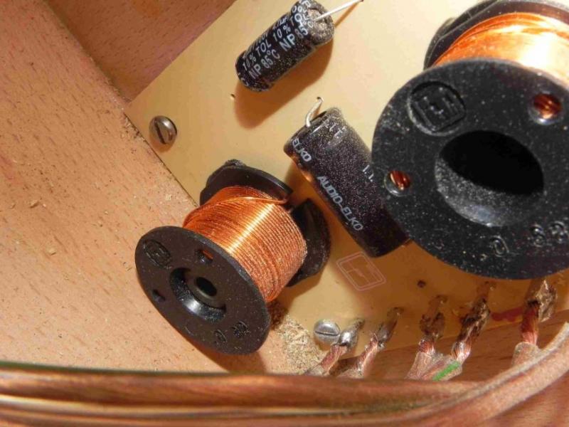

                Frage 2: Schau euch bitte mal das Bild meiner Weiche an, vieleicht fällt euch ja direkt auf das sie nicht passt oder es eine optimalere gibt.

                  Was soll man auf dem Bild erkennen??? Da ist alles unscharf!
                    • 28863
                    Das in der Box ist eine Weiche, die garantiert ersetzt werden sollte durch die Weiche wie im Bauvorschlag. Auch wenn das Bild unscharf ist, da sind viel zu wenig Bauteile drin.
                    • helli
                      • 02.06.2006
                      • 877
                      Ohne genaue Werteangaben kann man da nicht viel zu sagen.
                      Ungewoehnlich ist aber schon mal, dass es keine Widerstaende auf der Weiche gibt, also keine Pegelanpassung fuer den Hochtoener existiert.
                      Den W200S (offenbar) mit einem einfachen 12db-Filter ohne weitere Entzerrung bis 2kHz laufen zu lassen ist auch eher "optimistisch".
                        • 28863
                        Tausche den TT aus, wenn er passt, kontrolliere, welcher G 25 FFL eingebaut ist und wennn es der richtige ist, besorde/baue die ofizielle Weiche. Alles andere taugt nichts.

                          Sorry, hier die Bilder nochmal mit der Nikon.
                          gute Boxen kennen keine Mietverträge
                            • 28863
                            Das sagt auch nicht mehr, weil keine Werte erkennbar sind. Vergiß die Weiche! s. oben.

                            kontrolliere, welcher G 25 FFL eingebaut ist also ausbauen, Bezeichnung notieren, Weiche komplett raus, beide Seiten fotografieren. Dann kann man helfen, anders nicht.
                            • helli
                              • 02.06.2006
                              • 877
                              Die Induktivitaet ist auf dem Spulenkoerper eingraviert.
                              Rechts: 0.68mH, links: 0.82mH Rohrkern, beide wahrscheinlich 0.7mm.
                              Aber keine von beiden lenkt den W200S in sinnvolle Bahnen...
