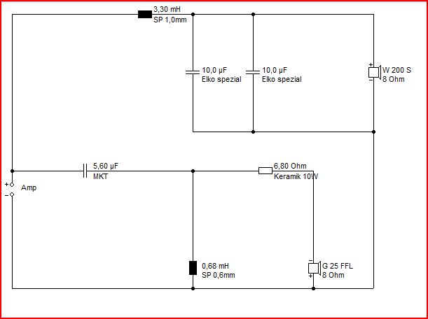

    hier die weiche:
    mehr hinein zu stecken hat kein sinn.

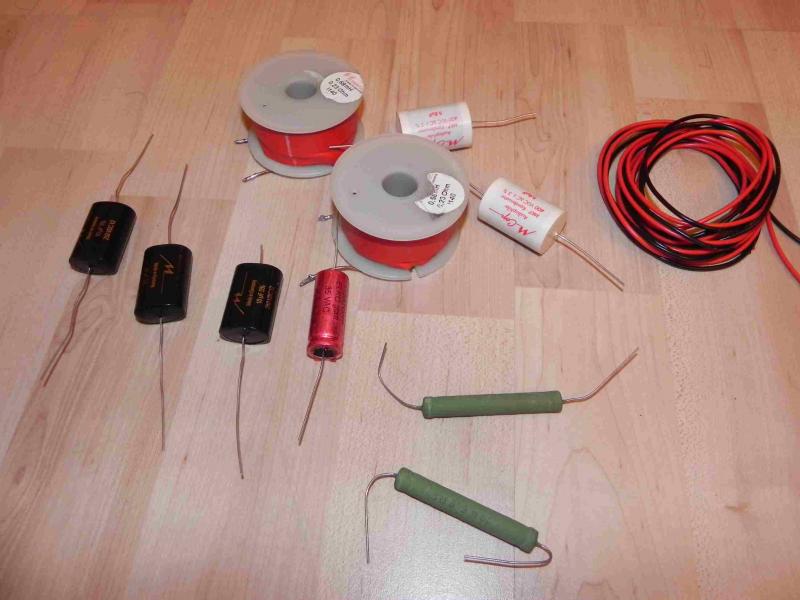

                #52
                Guten Abend liebe Visatonen (: vielen Dank für die Schaltpläne. Wie sieht denn die Symulation aus, werden die Lautsprecher OK (also nach boxsym, ich weiß das ist nur eine Symulation) ich war heute auf shopping Tour hier meine erste Ausbäute, kann also schon anfangen (:Als ich die Teile in der Hand hatte wusste ich warum ihr alle sagt die Standartweichen wären Schrott (; das einzige was noch fehlt sind zwei 3,3 mh Spulen... werde euch natürlich auf dem laufenden halten, falls es euch interessiert. Gruß

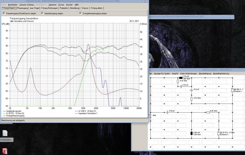

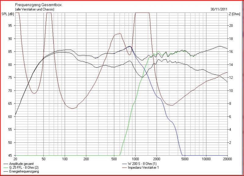

                    #54
                    Zitat von Zanzaro Beitrag anzeigen
                    Wenn die genauen Daten nun bekannt sind und jemand meine Aktuelle Box mal bei boxsym reingeben möchte, würde ich mich über eine Auswertung freuen..
                    Bei 2-3kHz knappe 10db zuviel - koennte etwas "praesent" klingen
                      • 1962
                      #55
                      so:

                        #56
                        Danke, schade das diese Bilder nicht ausweren kann, werde ich mir aber aneignen. Was meinst du mit präsent? Zu hoch oder??? Gruß
                        gute Boxen kennen keine Mietverträge
