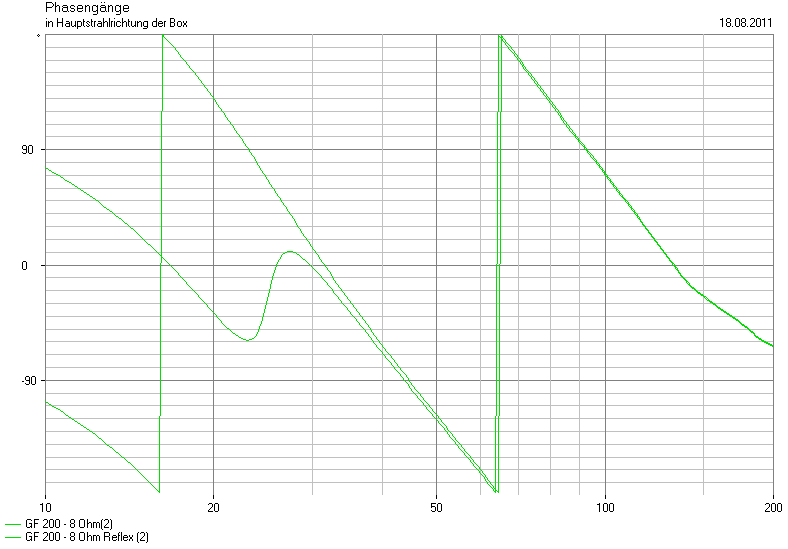

        Bei einer BR-Box sieht die Theorie so aus:
        Die Membran strahlt nach vorne Direktschall, sagen wir mal einen 30hz-Sinus.
        Ins Gehäuse strahlt die Membran die gleiche Schwingung, nur invertiert, bzw. 180° phasenverschoben. Das Gehäuse ist aufgrund relativ kleiner Dimensionen eine Druckkammer. Der Druck im Gehäuse ist proportional zur Membranauslenkung.
        Der Helmholtzresonator schwingt ebenfalls mit 30 hz, wobei seine Beschleunigung proportional zum Gehäusedruck ist. Die "Auslenkung" des Helmholtzresonators berechnet sich dann aus den doppelt integrierten Gehäusedruck. Wie wir aus dem Matheunterricht wissen ergibt I(I(sin(x)))=-sin(x) [+k]
        => 180° Phasendrehung, der Resonator schwingt gleichphasig.
        Wo glaube ich (schon in der Theorie) das Problem liegt, sind nicht ganz optimale Druckkammerverhältnisse in der Box, z.B. durch ein zu nahe am Chassis angebrachtes BR-Rohr. Außerdem ist die Gruppenlaufzeit erhöht.
        In der Praxis kommen dann noch Nichtlinearitäten dazu, die aber imho bei ausreichender Dimensionierung nicht von Belang sind.

          GLZ ist ein Problem beim Sub, wenn auch eher theoretisch. Bei einem CB mit Tiefbassanhebung allerdings auch. Aber die Phasenverschiebung des BR ist vorhanden, sieht man gut mit Boxsim. Noch schlimmer Bandpass.
            Aber erst ab der Abstimmfrequenz, wo das System ja sowieso durch einen Subsonic begrenzt sein sollte.
            Der GF200 in der Anlage ist auf 25 hz abgestimmt...
