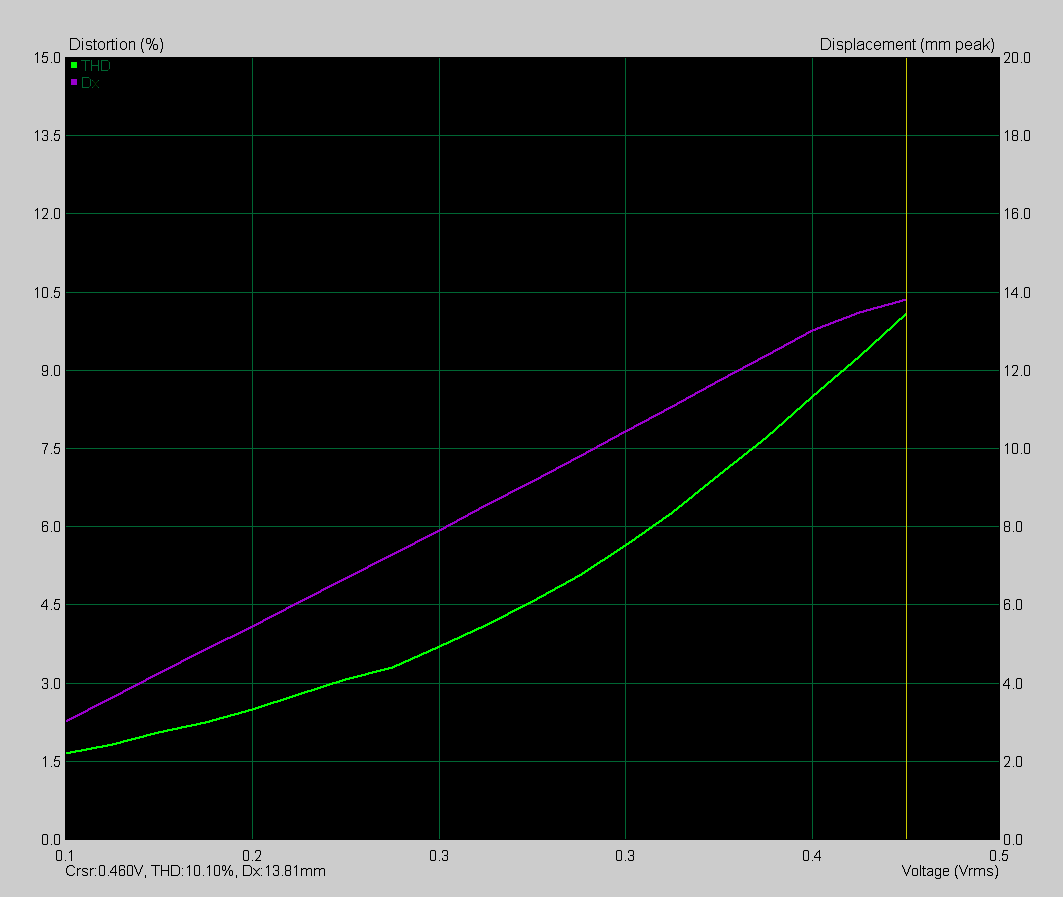

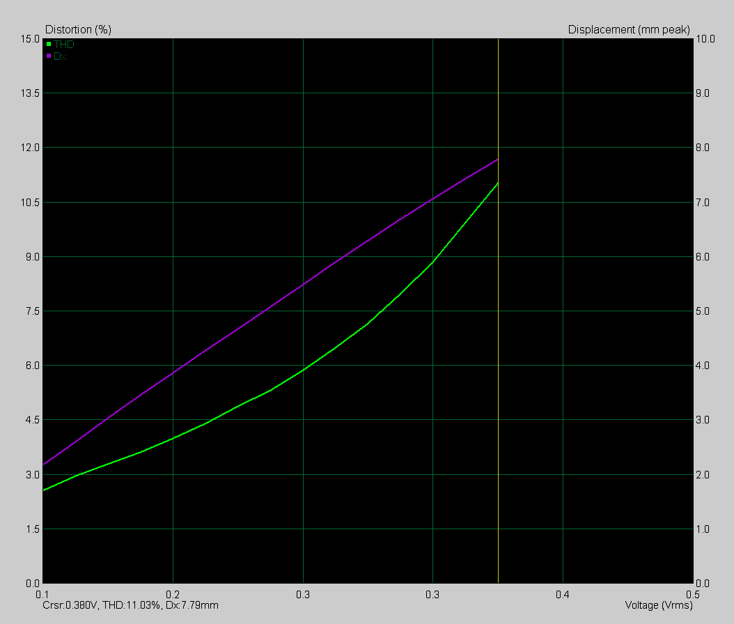

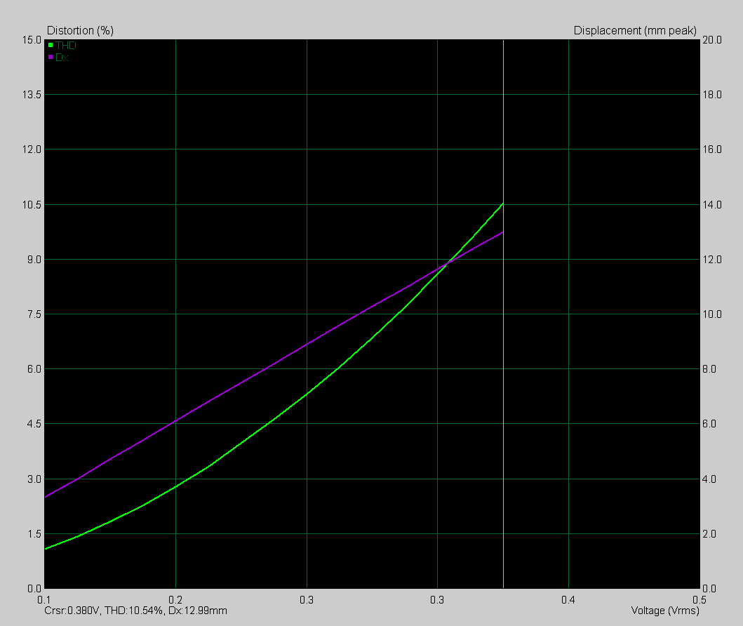

                              Richtig! Und da ich ein Ingenieur von VISATON bin, habe ich mir heute, zusammen mit Friedemann extra die Zeit genommen, den linearen Hub der angesprochenen Treiber zu messen.
                              Wir sind dabei nach den Messvorschriften der EN 62456 "Messung von Großsignal-Parametern" vorgegangen. Dabei wird der Lautsprecher im Bereich seiner Resonanzfrequenz so weit ausgelenkt, bis der Gesamt-Klirrfaktor (THD) auf 10% angestiegen ist. Gleichzeitig wird mit einem Laser der Hub gemessen.
                              Die Ergebnisse waren überaus erfreulich:
                              Der WS 25 E macht einen linearen Hub von +/- 7,8 mm, also insgesamt 15,6 mm !!!
                              Er ist mechanisch so großzügig dimensioniert, dass die Einspannung weiter linear läuft als der rein rechnerische Schwingspulenüberhang. Das Streufeld am Rande der Spule ist offenbar auch noch dicht genug, um den rechnerischen Hub um fast den Faktor 1,5 zu übertreffen.
                              Zum Vergleich: Der W 300 S kommt auf 27,6 mm, und der TIW 200 XS auf 26 mm.
                              Messen sagt eben manchmal doch mehr aus als ein Bauchgefühl...
                              Somit können wir die Vergleichsrechnung noch mal neu machen:
                              1 Paar Grand Orgue haben demnach ein lineares Verschiebevolumen von: 15,6mm * 346cm² * 16 St. = 8,64 Liter
                              4 Stück W 300 S, die ungefähr dasselbe kosten, bringen demnach:
                              27,6mm * 507cm² * 4 St. = 5,6 Liter
                              O.k., nicht allzu weit weg, aber in keinem Fall besser! Plus der erhöhte Aufwand bei der passiven Weiche, wie schon weiter unten erwähnt.
                              Ich bleibe dabei: Der WS 25 E ist ein sehr guter, wenn nicht der beste Kandidat für einen solchen Lautsprecher wie die Orgue, oder aber auch für viele andere Anwendungen in Dipolen oder offenen Schallwänden.
                              Dass er dabei auch noch so günstig ist, kann uns alle doch nur freuen
                              Schöne Grüße, Martin
