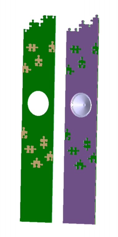

                      danke für die Blumen, ... die SOS war lediglich eine Idee und ein Versuch.
                      Rudolf ist mit seinen Ideen schon sehr viel weiter, ... und macht etwas sauberere Dipole, Denn der B200 macht irgendwo schluss mit dem Dipolcharakter, irgendwo bei 1 bis 2 kHz, da drüber sollte dann ein 10ner oder achter anschließen, der geht bis 4 kHz und da drüber müssen zwei Hochtöner drüber, und drunter muss ein 30iger bass oder so. Das ist Theorie und das Ideale. ist da nicht gerade ein konzept in Klang und Ton von Alex und Rudolf und Frank?
                      Wenn man mehr so um die 15 dB entzerren kann könnte man den B200 auch in einer kleineren Schallwand betreiben, meine kleinste mit dem B200 war 105 mal 26, oben schräg abgeschnitten, und die Treiberhöhe war auf 70 cm. Die SOS war leicht um ca 5 grad nach hinten geneigt, das hatte akustische gründe, denn der B200 war etwas tief angeordnet und so strahlte er leicht nach oben. Ich hatte mit einem Koax und dem TW6NG experinemtiert und diesen leicht nach oben und der Seite leicht versetzt angeordnet. Trennung war ungefähr bei 2 bis 3 kHz, nicht höher, dies gefiel mir ganz gut, ein zusätzlicher TW6NG strahlte nach hinten und war am Magnet befestigt, ... der TL16 ist nicht schlecht, aber eigentlich würde man zwei pro seite benötigen, dann wirds sehr teuer. Ein Konushochtöner ist doch sehr viel günstiger.
                      Ich weiß du möchtest deinen B200 behalten, aber in dieser Kombination benötigst du einen Breitbänder oder 8Zoll Bass/TMT mit größerer Auslekung, der B200 macht bei 100 Hz mit Steiler Trennung schon ganz schön Hub, und somit ordentlich Klirr. Ein GF200 macht da sehr viel mehr Sinn.
                      Aber das da oben ist alles Theorie, selbst der B200 alleine in der SOS machte schon ganz schön Laune. Untenrum unterstützt durch verschiedene DipolBässe oder durch einen 15ner in CB.

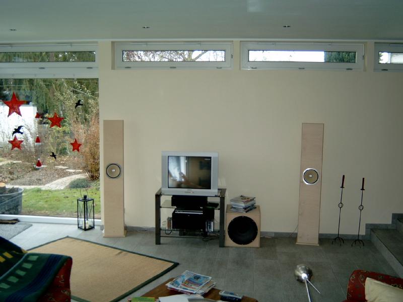

                        zu 1. kann ich nur so viel sagen dass ich heute keine Dipolsysteme mehr betreibe, ... die aktive Monster oder die aktive Soleton ist dem damaligen Konzept um Längen überlegen. (Klang und Maxpegel)
                        http://timo.boxsim-db.de/soleton_06052011/
                        noch zwei Bilder von meinen damaligen Ideen, die Puzzle SOS steht halb fertig im Keller und wartet auf die Vollendung. sind in Alu in Wasserstahltechnik ausgeschnitten. Hatte leider nie die Zeit sie fertig zu machen. kannst sie gerne haben.
