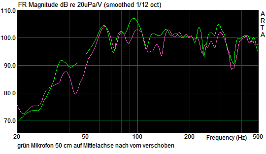

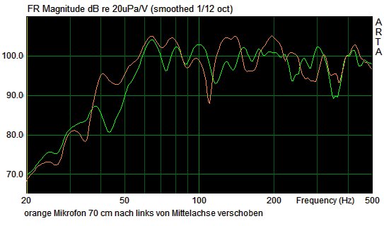

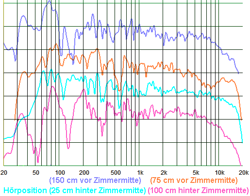

                        Ich kann mich den Ausführungen von HiFi-Selbstbau zu Raum und Aufstellung nur anschließen. Zur Verdeutlichung ein paar Hörplatz-Messungen in meinem Raum, die allein das Verschieben der Hörposition betreffen (meine optimale Ausgangsposition ist grün im oberen Bild und lila unten):
                        Anschließend noch etwas krasser das "Durchfahren" des Raumes entlang der Hörachse. Die senkrechte Skalenteilung ist 10 dB, die Kurven wurden zur besseren Lesbarkeit in der Höhe versetzt:
                        Man sieht, wie ich zugunsten eines ausgewogenen Frequenzgangs den Bass unter 40 Hz bewusst "abschalte".
                        Die Änderungen bei einer anderen Position der Lautsprecher im Raum (bei fixem Hörort) sind kaum weniger drastisch.
                        Die Beispiele sollten zeigen, wie illusorisch eine Bassbeurteilung eines Lautsprechers außerhalb des eigenen Gemäuers und/oder abseits der optimalen Hörposition im Vorführraum ist.

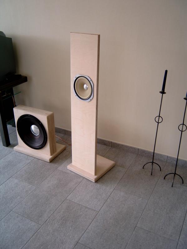

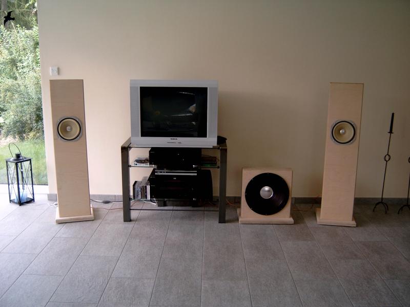

                              ich habe mir ein Volldipolsystem gebaut aus 15ner Dipolbässen, mehrere im Raum verteilt, den B200 und den TL8C50 in OB, und obenauf mehrere Versuche mit verschiedensten Hochtönern drauf. Habe leider keine Bilder mehr davon, ich suche mal am Wochenende.
                              Da es während meiner Umbauphase des Haus war konnte ich bezüglich der Raumwirkung einiges untersuchen und ausprobieren.
                              FAZIT aus MEINEN ganzen untersuchungen, dass der Maxpegel des B200 in OB getrennt bei 100 Hz so groß war wie eine kleine Aria ebenfalls bei 100 hz getrennt.
                              MICH störte die schiere Große der OB. Der Klangeindruck ist wirklich GUT, aber ob man von Besser oder Schlechter sprechen kann ist eine andere Frage.
                              edit: habe sogar noch einige Bilder von 2003 und 2004 gefunden
