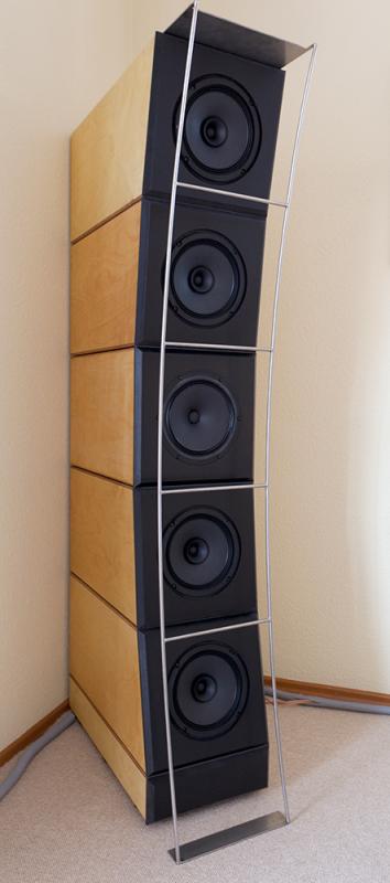

              Gestern hat mein Gitarrenschüler meine Holodecks probehören (müssen).
              “Ist ja echt krank diese räumliche Auflösung”
              Ich denke mal das ist ein fettes Kompliment...
              Anbei ein Bild von dem unbespannten, selbstragenden Frontakkustikstoffverkleidungshalter (mir fällt gerade das passende Wort nicht ein ).
              Ein bisschen Vorgezogen, damit man Ihn besser sieht, liegt normal hauteng an den Boxen...
              Der mit den Holo-Decks.

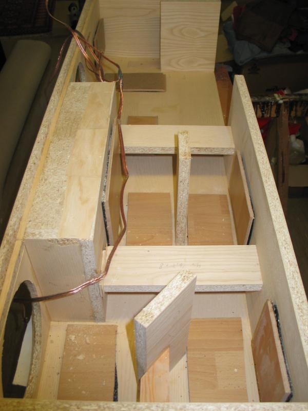

                            Wenn ich vor diesem Problem stehen würde, würde ich folgendermaßen vorgehen: Ich würde ein Gehäuseabteil der Pentaton aus dünnem Stein bauen. Dann kommt der Klopftest. Klingt es wie ein Glocke, weil dünne Steinplatten leichter schwingen können als faseriges Holz (Spanplatte oder MDF), dann müssen innen Versteifungen eingeklebt werden. Dazu werden dünne Holzleisten kreuzweise zwischen die Wände eingepasst, so wie z.B. bei der Atlas Compact:
                            Zuerst in die Mitte und wenn der Klopftest zeigt, dass das noch nicht ausreicht, dann müssen noch die restlichen Flächen daneben versteift werden. Die Leisten müssen nicht 10 cm breit sein. Wenige Zentimeter reichen aus, damit nicht so viel Volumen verloren geht. Wenn man das konsequent macht, bekommt man ein Gehäuse, dass akustisch völlig tot ist. Das ist wirkungsvoller als das dickste Material aus Holz ohne Versteifung. Natürlich muss man für diesen Versuch eine Wand schraubbar machen.
