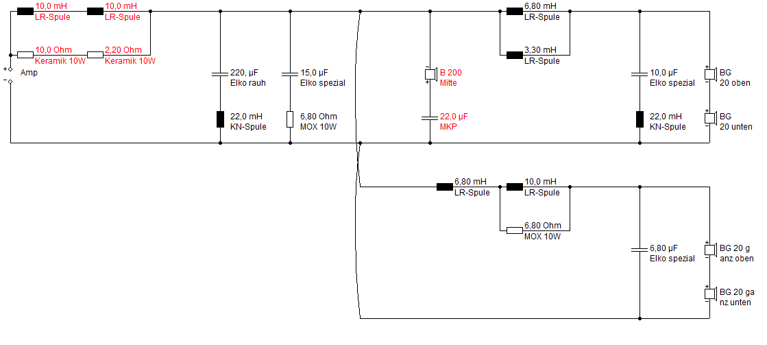

              hier gibts schonmal die erste Veröffentlichung der Zusatzschaltung für die Pentaton BB, mit der die untere Grenzfrequenz auf Kosten des Wirkungsgrads drastisch nach unten verschoben werden kann.
              Alle rot markierten Bauteile sind neu. Das bedeutet, man muss nur die 2 Spulen und die 2 Widerstände vor die komplette Box hängen, den B 200 verpolen und den MKT davorschalten. All das geht, wenn man die Pentaton genau nach Plan gebaut hat, ohne die Box zu öffnen oder an der Weiche herumzulöten.

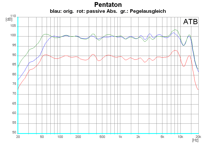

              Das Ergebnis sieht man im angehängten Frequenzschrieb. Der Bereich oberhalb von ca. 60 Hz wird um ca. 11 dB abgesenkt, während der Bassbereich nur um ca. 4 dB abgesenkt wird. Macht eine Differenz von rund 7 dB, um die der Bass jetzt (relativ) lauter ist. Die grüne Kurve wurde nach oben verschoben, um den Unterschied zum Original besser sichtbar zu machen. Die -10dB Grenzfrequenz liegt jetzt bei ca. 25 Hz (!), was in Verbindung mit den geschlossenen Gehäusen richtig schön satt und mächtig, aber dabei sehr sauber klingt.
              Aber das eigentlich Beste an dieser Modifikation ist die (zumindest in Verbindung mit einem kräftigen Verstärker) drastisch erhöhte unverzerrte Maximallautstärke. Bei den Untersuchungen zu dieser Schaltung stellte sich schnell heraus, dass der Oberbass und Grundton nicht in gleichem Maße abgesenkt werden konnte wie der Rest, die Box war zunächst zu dröhnig. Jetzt konnte ich endlich das machen, was bei der originalen Pentaton nicht möglich war: Den B 200 vom Tiefton zu entlasten. Durch den einfachen Kondensator in Verbindung mit der Verpolung läuft der B 200 jetzt sanft nach unten aus und macht ab 500 Hz weniger Pegel als die BG 20. Bei 100 Hz liegt er ungefähr 10 dB drunter, bei 50 Hz rund 20 dB.
              Man kann es mit der Pentaton jetzt so richtig knallen lassen. Ich habe mir heute die Sheffield Drum Record in wahrscheinlich schon knapp über Originallautstärke reingezogen und hatte das Gefühl, der Schlagzeuger tritt nicht auf die Basedrum, sondern direkt auf meinen Brustkorb. Das Ganze klang dabei so unglaublich knackig und, mit Verlaub, Furztrocken, das habe ich so noch nicht gehört.
              Ansonsten bleibt zu sagen, auch wenn mir das der Eine oder Andere vielleicht nicht glauben wird, dass die Qualitäten der Pentaton nicht nur voll erhalten geblieben sind, sondern sogar noch gesteigert wurden. Durch den deutlich tieferen Bass klingt sie einfach noch erwachsener, wuchtiger, und durch den weiter vorne beschriebenen Effekt gelingt auch die Ortung der Instrumente und Sänger noch plastischer und greifbarer. Ich war heute versucht, vorne in der Mitte einen Stuhl hinzustellen, damit Diane Reeves nicht immer stehen muss
              Fazit: Obwohl ich selbst am meisten daran gezweifelt habe, kann ich sagen, dass die Pentaton mit der Erweiterungsschaltung auf ganzer Linie besser wird, solange man einen kräftigen Verstärker hat. Besitzer von Röhrenverstärkern sollten bei der "normalen" Pentaton bleiben, allen anderen sei die Erweiterung wärmstens ans Herz gelegt. Wir werden sie demnächst offiziell ins Programm aufnehmen und verkaufen.

              P.S.: Man kann die Wirkung der Absenkung sogar in weiten Bereichen variieren, um so genau die richtige Abstimmung auf den persönlichen Geschmack oder auch den Raum zu finden. Wird der Bypass-Widerstand verkleinert (z.B. durch Überbrücken des 2,2 Ohm Widerstands), so verringert sich die Absenkung und damit der Bassanstieg. Andersherum genauso, allerdings könnte es dann im oberen Bassbereich schnell zu viel werden. Praktikabel sind Werte zwischen 6,8 und 15 Ohm.

                      Bei mir liegt die Weiche im untersten Gehäuse, von dem alle anderen LS versorgt werden, ich kann also (im Gegensatz zur original Anleitung) die Plus Schaltung an oder abbauen... (sieht man auch an den Bildern)
