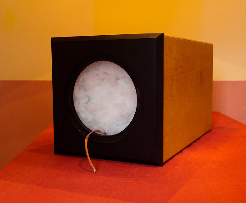

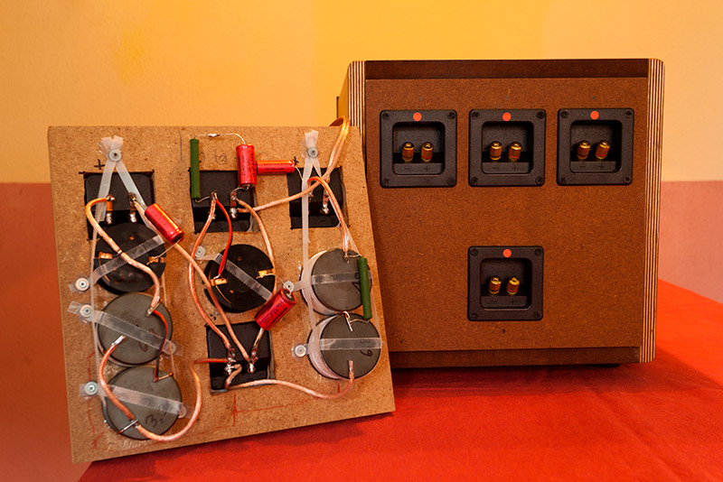

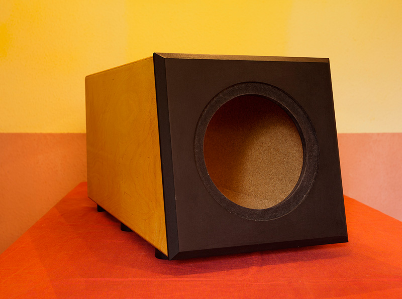

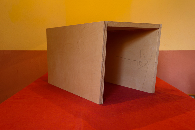

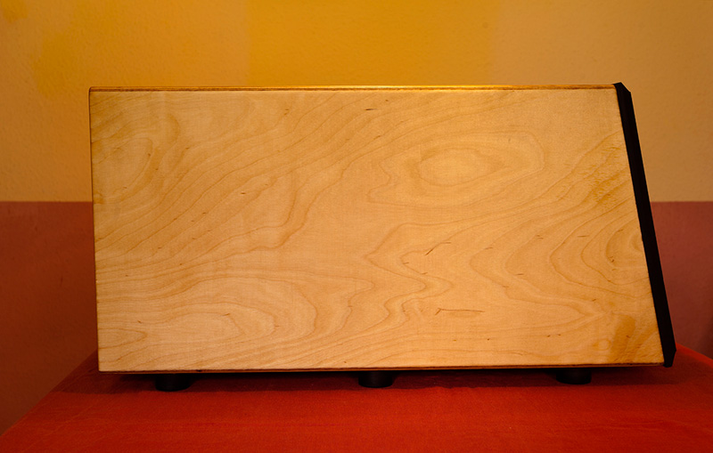

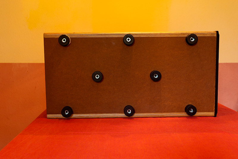

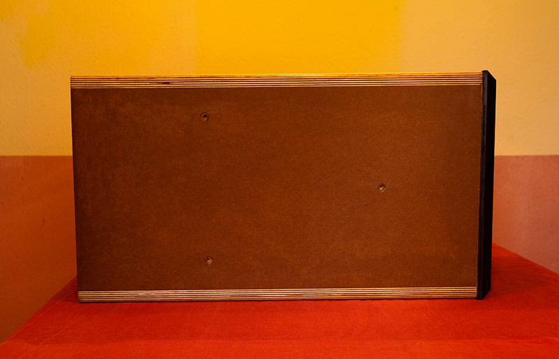

                          So, mal ein paar Bilder vom Bau. Diese Woche kommen die ersten Speaker.
                          Wie ich die B 200 finnazieren soll, weiss ich allerdings noch nicht.
                          Und von koserthal möchte ich auch Bilder sehen.
                          Eine Frage noch an die anderen Selbstbauer: Wie kann ich überprüfen , ob die Gehäuse Luftdicht sind?
                          Zuletzt geändert von Blumfeld; 10.08.2011, 22:25.
                          Der mit den Holo-Decks.
                            • 28798
                            Gar nicht, denn das müssen sie nicht sein.
                            • Blumfeld
                              • 12.07.2011
                              • 148

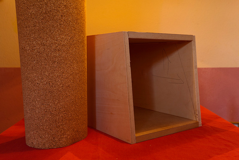

                              weiter:
                              Zuletzt geändert von Blumfeld; 10.08.2011, 22:27.
                                • 28798
                                Die Spulen beeinflussen sich gegenseitig. Mehr Abstand oder um 90 Grad kippen.
