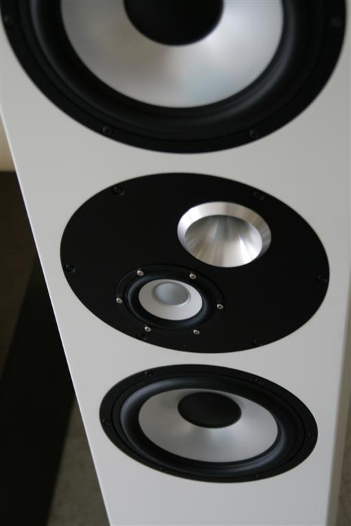

          habs gleich gefunden, ... sehr schöne adapterplatten, links unten, da passt der eton dreizöller rein und das tl16hörnchen.

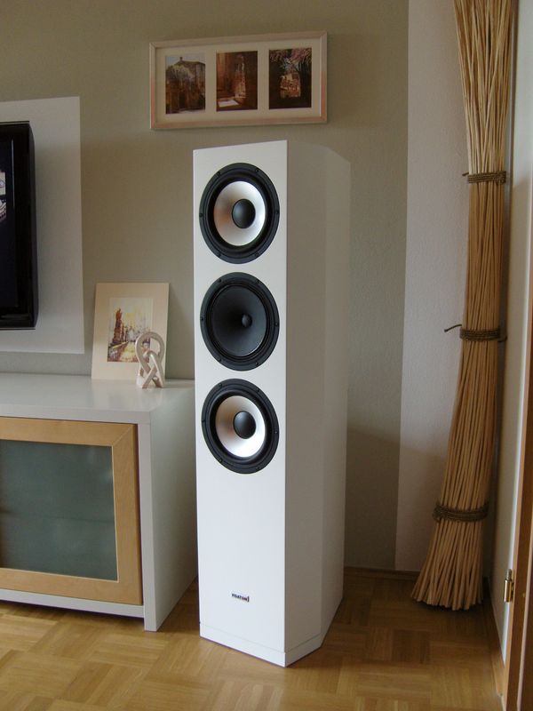

            ich habe bei jeder Entwicklung ein oder mehrerer Dinge die ich dabei untersuchen möchte. Nebeneffekt dabei ist, dass ich wenn ich fertig untersucht habe etwas schlauer dabei bin. Ich baue viele Boxen NICHT für mein Wohnzimmer, sondern ganz speziell geht es mir um WISSEN.
            In diesem speziellen Fall ist es aber so dass diese Box (Bild unten) leicht verändert bei mir im Wohnzimmer stehen soll. Anstatt des B200 wird eine Mittel-Hochtonkombination spielen. Das Konzept besteht aus einem drei Zoll Mitteltöner und dem TL16h. Nachdem ich bei Silvio die Boxen abgeholt habe hat er mir für die Adapterplatten Hilfe angeboten, welche ich gerne angenommen habe. Bei Silvio weiß ich dass er die Platten in einem sehr hohen Qualitätsstandard erstellt.
            Nochmals zurück zum Konzept: Meine Monster http://www.visaton.de/vb/showthread....hlight=monster , habe ich ebenfalls zu Lernzwecken gebaut und ich wollte herausfinden mit welcher Trennung ich die TL16 zu einem Mitteltöner trennen muss. Allerdings hat eine große Kalotte nicht nur Vorteile, was sich bei der Monster auch deutlich zeigte. Wenn tiefer als ca. 500 bis 600 hz getrennt wird klingt alles zunehmend angestrengter. Mein damaliges Ziel war eine möglichst tiefe Trennung, um 400 oder 500 Hz.
            Ich kann mich noch gut an die eigentliche Kalottendiskussion erinnern. Ich glaube es war Friedemann der mich sehr nachdenklich gemacht hat indem er mir die Vorteile des Konusses aufzählte. Schon damals war der Wunsch eine Kalotte mit einem Konus zu vergleichen. Um vergleichbar zu bleiben sollte es aber ein Konus sein der gleich groß zur Monsterkalotte ist.
            Ich möchte nichts vorgreifen, aber ich vermute dass wenn ich den Konus gleich gut (neutral) aktiv entzerre dürfte sich ein sehr sehr ähnlicher Klangeindruck einstellen.
            Ein ganz anderes Thema ist die Doppelbassbestückung. Die Monster hatte ein GF250 mit Coralpassivmembran, die ... (hab noch keinen Namen) soll ein Dreiwegerich sein mit den AL200 oder etwas später mit zwei TIW200 in CB. Ich möchte wissen,

              danke, ...

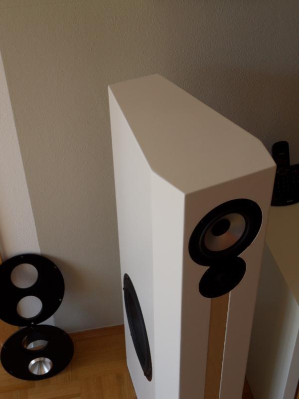

              hab die adapterplatten heute per dhl bekommen und ich hab sie gleich mal reingehalten, mit tesa befestigt, optisch wie ich finde der hammer, ... ich komme leider bis zum 16.04. nicht dazu sie fertig zu machen, danach habe ich urlaub und dann gehts weiter mit den ersten höreindrücken, ...

                #67
                Das stimmt! Die Adapterplatte sieht gar nicht nach einem Umbau aus, sondern nach einem Designelement.

                      Ja, wenn der ETON jetzt noch ein schwarzes Näschen hätte
                      Moin Timo, Passt sonst alles? Gruß, Silvio

                        Es passt fast alles, ... der Mitteltöner sitzt leider nicht so tief wie er sein sollte, aber noch in Ordnung. 1 mm Überstand, Sieht aber ganz gut aus und das lasse ich so, das Hörnchen steht ja auch über.
                        in Summe sieht das Adapterteil richtig gut aus. Interessant hierbei, mein anderes Pärchen TL16 passen NICHT rein, sie sind sehr viel kleiner. Habs nicht nachgemessen aber geschätzt gut 0.5 bis 0.6 mm kleiner.
                        Werde die TL16 wieder einkleben und somit abdichten.

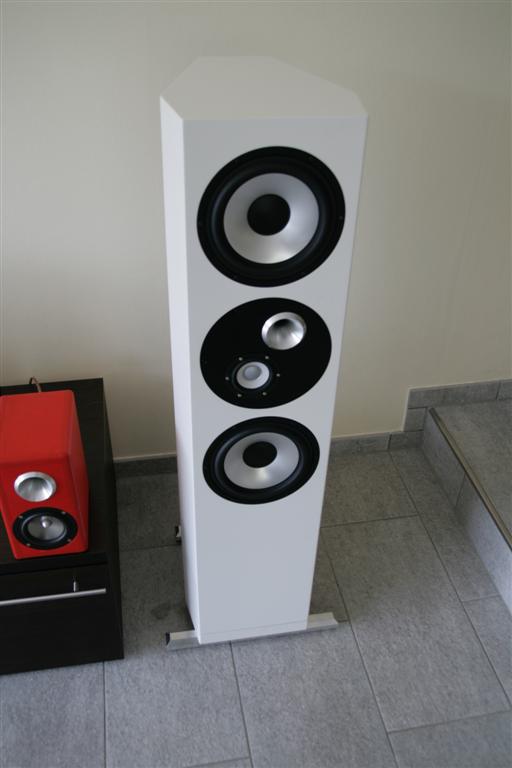

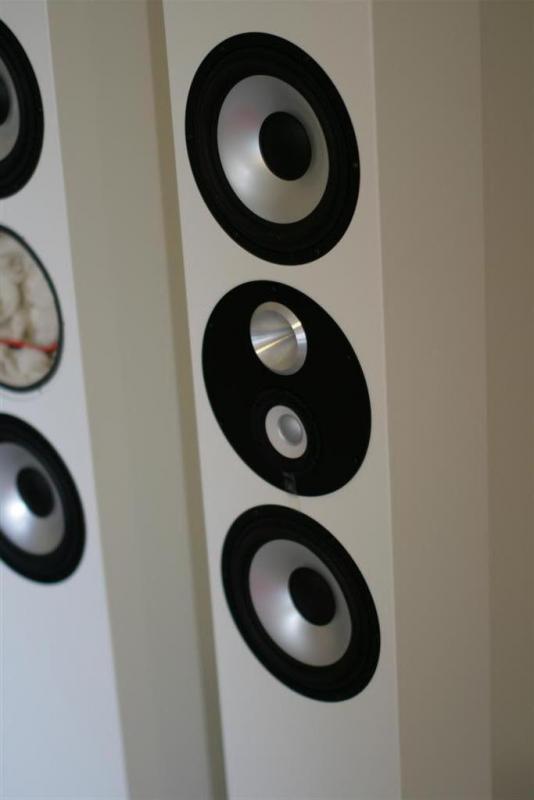

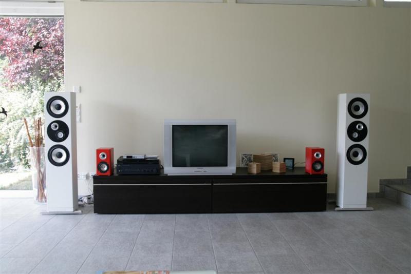

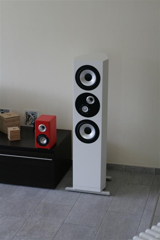

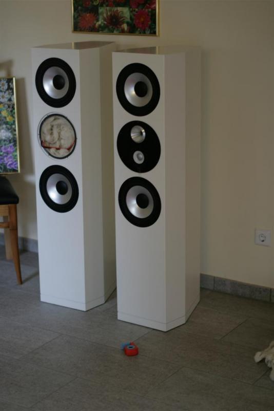

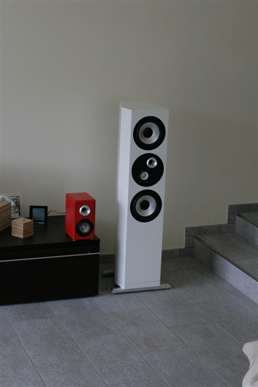

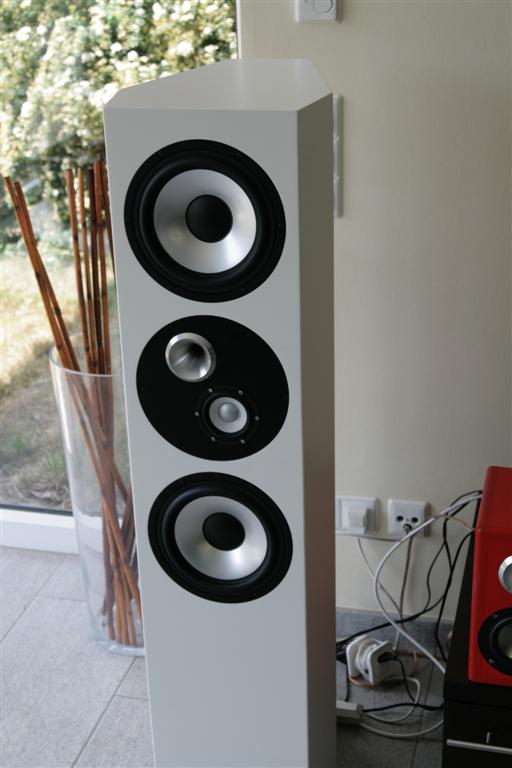

                          so, die mechanischen und elektrischen arbeiten sind größtenteils erledigt, ... und ich bin erledigt, ...
                          habe noch keinen namen, ... ich bin ratlos, ... dachte an "soli mod", für "solitude modifiziert", ... gerne nehme ich vorschläge entgegen, ...
                          anbei ein paar bilderchen, ... klangbeschreibung nachdem ich eingepegelt habe, ... so in zwei wochen, ...

                            Sehr schön!
                            Leider ist dir die Montageplatte beim Einbau minimal verrutscht, so dass sie nun ganz leicht schief sitzt! Passiert mir auch immer, wenn ich nach Augenmaß Chassis einschraube
                            Kleiner Spass *gg*

                              #74
                              Solstice ?
                                • 5856
                                #75
                                Soleton TH
                                Solitude; Eton; TH16
                                Wackelt sie noch oder steht sie schon
                                Geht das gut mit den Spikes, mehr Bilder!
                                Sieht sehr gut aus, leider ist es zu Dir recht weit, aber ich werde, wir werden sie bestimmt mal hören.
                                Mit der schrägen Platte sieht gewöhnungsbedürftig aus, aber Du wirst Dir was dabei gedacht haben.
