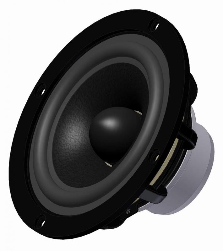

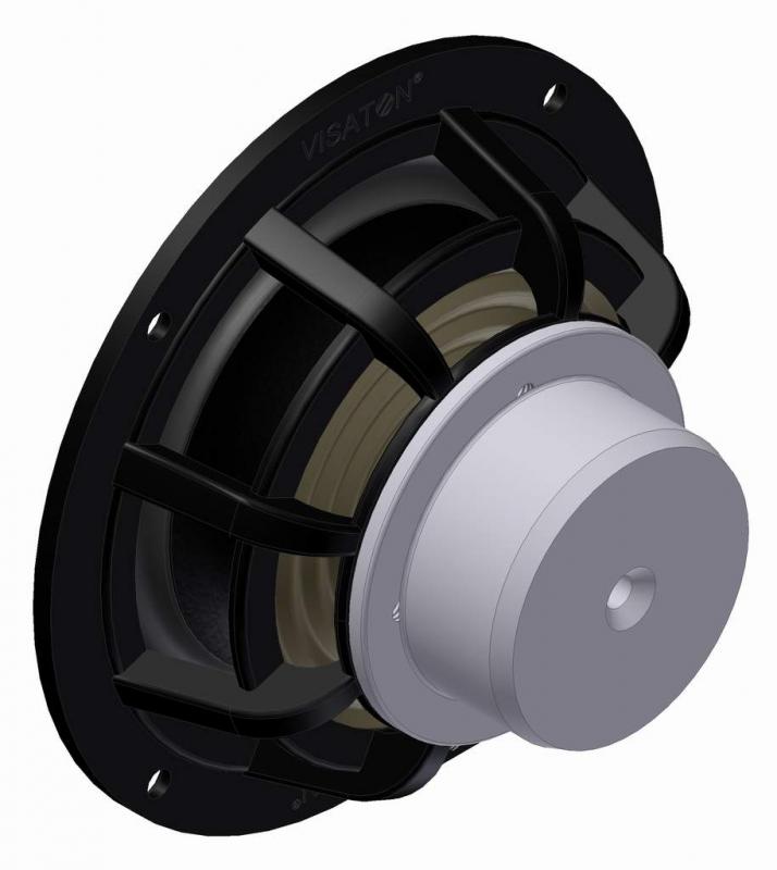

                            Da nun alle infrage kommenden Mitbewerberprodukte genannt sind, muss ich wohl mal gegen unseren Vorsatz verstoßen und auf eine noch nicht lieferbare Neuentwicklung schon hinweisen: den B 80. Das ist ein 80er Breitbandlautsprecher mit beschichteter Papiermembran im Gusskorb.
                            Fo ca. 100 Hz und daher Kennschalldruck von nur 80 dB/W/m. (edit: es sind sogar 86 dB/W/m)
                            Impedanz: 8 Ohm
                            Neodymmagnet
                            Gummisicke
                            Die Membran ist nicht so uneben wie auf dem Bild der Animation.
                            Eventuell könnte er für Timos Projekt verwendet werden, weil die Box vollaktiv sein wird, also die Pegelunterschiede ausgeglichen werden können. Ich kann heute am Sonntag nicht genau sagen, wann er erhältlich sein wird. Vermutlich in einigen Wochen.
                              Jetzt lasst ihr es aber wirklich Krachen mit Neuentwicklungen
                              Das sieht doch nicht schlecht aus!

                                mensch, friedemann,
                                wenn es den b80 zu kaufen gibt werde ich ihn mal testen, ...
