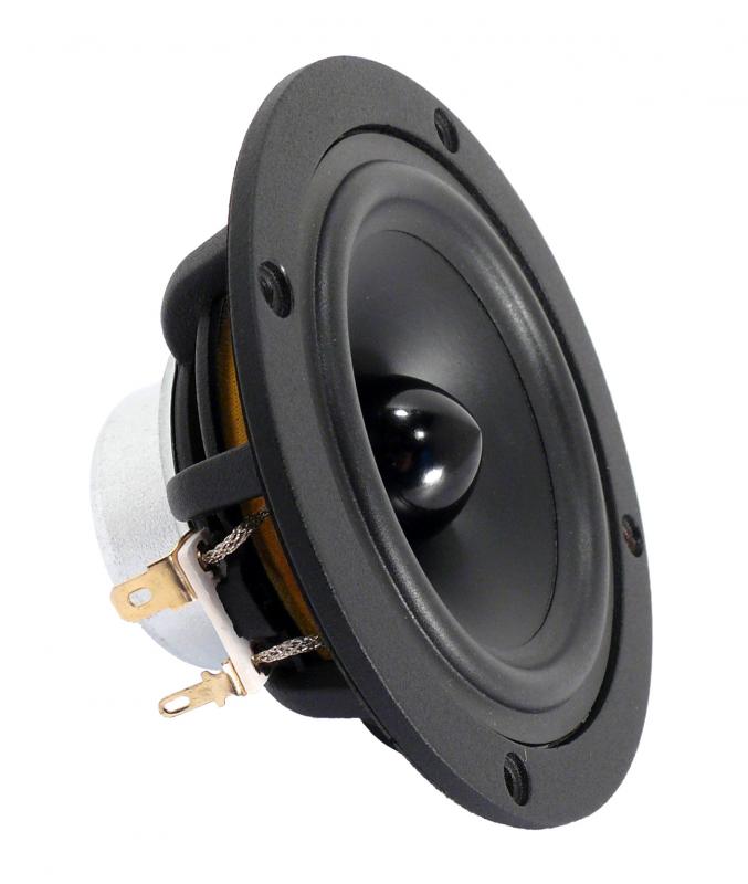

    Schönes Teil...
    Ist das eine normale Staubschutzkalotte oder eher eine Phaseplug?
      • 9763
      sieht nach Phaseplug aus. Macht einen etwas besseren Hochton.

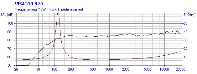

        Moin,
        ich geb mal noch ein paar mehr Info's dazu (der Admin war am Sonntag noch etwas verwirrt ):
        - Name: B 80
        - 8 cm Breitbänder
        - erhältlich ab: das müssen wir noch prüfen
        - 8 Ohm
        - beschichtete Papiermembran
        - Phaseplug
        - Gusskorb
        - Neodymantrieb
        - hinterlüftete Zentrierspinne
        - 25 mm Schwingspule
        - in die Zentrierspinne eingewebte Litzen
        TSP:
        - Rdc: 6,4 Ohm
        - f0: 110 Hz
        - 85 dB (1W/1m)
        - Xmax: +/- 2,2 mm
        - Qms: 7,36
        - Qes: 0,77
        - Qts: 0,70
        - Vas: 1,3 l
        - Sd: 38,5 cm²
        - Mms: 3,3 g
        - BL: 4,4 Tm
        - Laut der TSP's müsste sich der Kleine gut für geschl. und TML eignen
        Fotos und Frequenzgang / Impedanzverlauf anbei.
        Ich hab seit der Entwicklung der Stella Light hier sehr viel und sehr lang Arbeit reingesteckt.
        Endlich mal wieder etwas nicht nur für's Ohr, sondern auch für's Auge

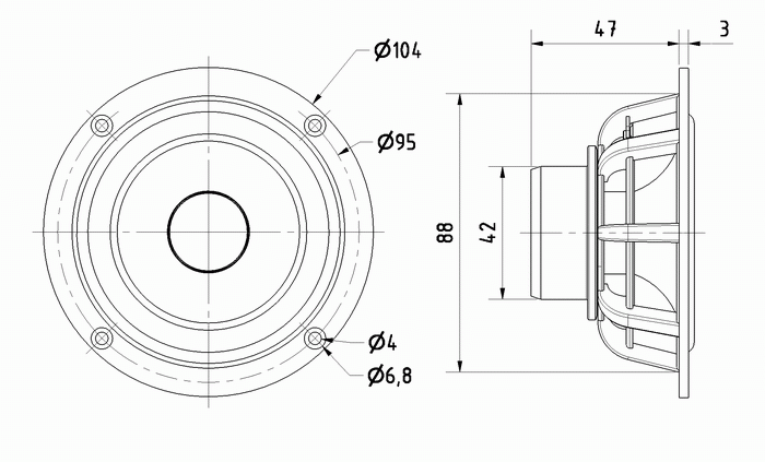

          Korbmaße sind vermutlich identisch zum TI100?
          der nächste Bauvorschlag ist eine neue Stellavariante?

              Schick!
              Steht das Korbaußenmaß schon fest? Wieso habt Ihr DEN nicht schon ne Woche eher angekündigt, jetzt habe ich hier schon 2 Dynavox liegen.

                hier die Maße:
                  endlich!
                  Das war das größte Problem der AL130, ich hab sie ständig ausgebaut und die Litzen wieder von der Membran weggebogen.
                  Insgesamt macht der B80 eine sehr gute Figur, ...
                  Übliches Einsatzgebiet ist der
                  - Heimkinoeinsatz in 1 bis 2 Liter CB
                  - FAST mit Frontbass und Seitenbass, Stella
                  - kleiner Dreiwegerich AL130/B80/ sehr kleine kalotte
                  - größerer Dreiwegerich TIW200/B80/ kleine kalotte

                    es ist ja doch ein anderer Korb, dachte zunächst dass es der TI100 Korb wäre, ...
                    Könnt ihr uns noch die Boxsimdatei rüberstellen, oder ist es dafür noch zu früh?

                      86 dB/W/m - das ist doch was!

                        Macht den Phaseplug bitte bitte noch aus Alu oder Kupfer!!!!

                          Nein, so lassen. Mehr Vorschläge?
                          Ist er abschraubbar? Dann kann ihn jeder in seiner Liebligsfarbe lackieren.

                              Oder eine schöne LED einbauen.

                                mhhh, 3 Liter GHP mit 220µ f3=90Hz....
                                Hab ich irgendwo schon nen Preis gelesen?
                                Edith meint, 2 Liter gehen auch....
