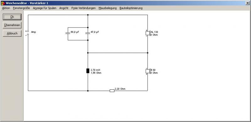

                    b80 und al130 in silvios monitorbox: von dieser box war ich wirklich überracht. klang sehr ausgewogen und in diesem Vergleich der Gewinner.

                    Silvio, bitte mehr Einzelheiten zu deiner Box B80/AL130 posten.

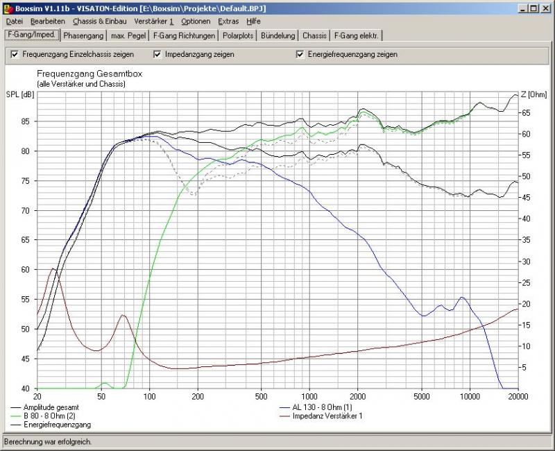

                          PPS: Zum B80 Monitor kann ich nur erstmal die vorläufige Abstimmung (siehe unten) präsentieren. Mit Friedemann habe ich vereinbart, daß in Haan noch gemessen und optimiert wird.
