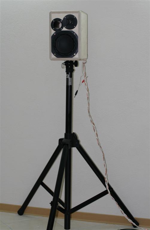

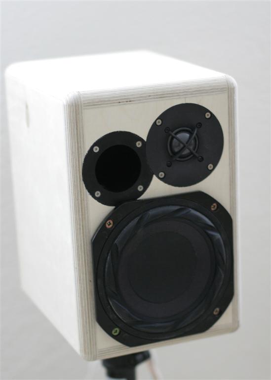

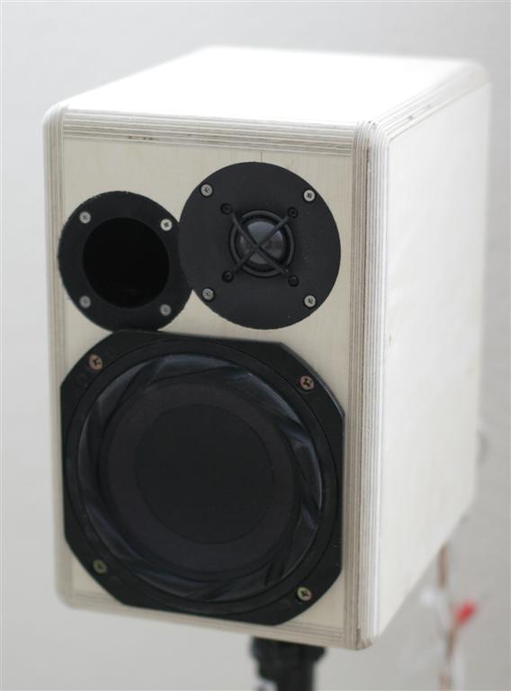

    wollte noch den "kleinen feigling" hier reinstellen, das ist ein teil des aktivsystems was im keller spielt, ... gruß timo

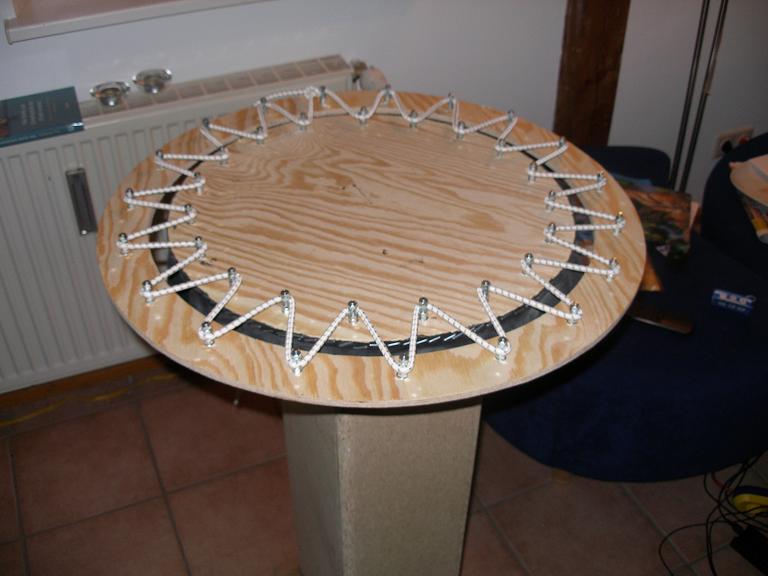

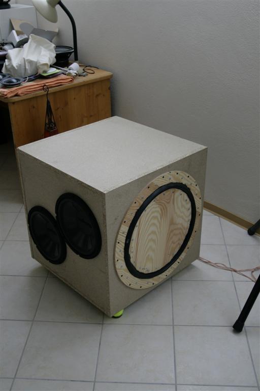

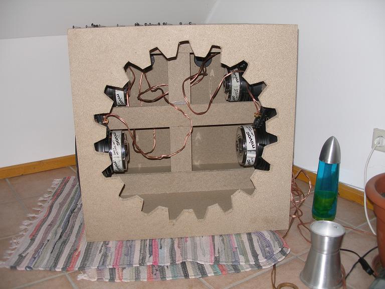

              wollte noch einen kleinen vorgeschmack auf das kellerprojekt abgeben, ... anbei zwei bilder einer sehr rustikalen umsetzung einer passivmembran, ... angetrieben von vier mivocbässen, ... gruß timo
              edit, ein paar neue bilder 10.04.2011

                Kooperationsprojekt Keller: Timo, mariosvn und Quaschdl arbeiten gemeinsam an einem DCX gesteuertem aktivem 2.1 System: Zweiwegebox mit 6 Zoll 18 Sound und Sicakalotte in 8 Liter BR und MEGASubwoofer mit selbstgebauter Passivmembran.

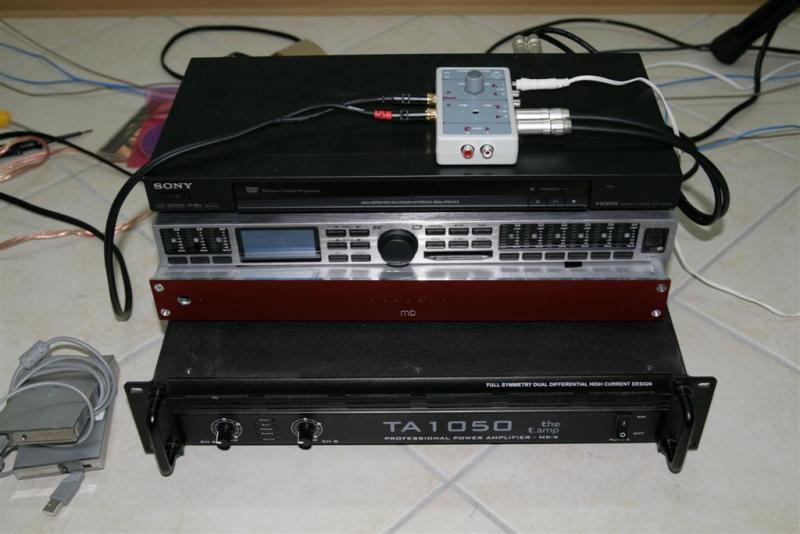

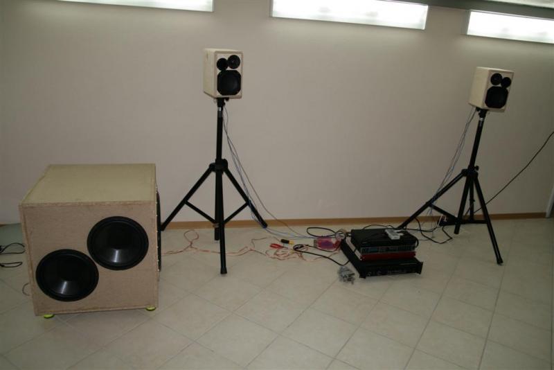

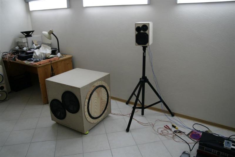

                    gestern trafen wir uns für unser kooperationsprojekt, die bilder habe ich vorläufig hier eingestellt: http://timo.boxsim-db.de/Treffen%20T...arlsruhe/2011/
                    wir trafen uns gestern um 11 uhr und nach ein paar anlaufschwierigkeiten kamen sogar die ersten töne raus, ... die subwoofer war extrem schwer, könnte so gut 50 kg haben, zu zweit war es fast nicht möglich das teil in den keller zu bekommen, ... die anlaufschwierigkeiten katten wir weil die soundkarte von mario den geist aufgab, vielleicht bekommen wir noch raus was der fehler war, ...
                    applenotebook, externe soundkarte und modifizierte behringer wollten nicht so zusammenarbeiten, (das messen war das eigentliche problem, der rest funktionierte) ... wir setzten dann auf die ausweichlösung, einfache behringer dcx nicht modifiziert, ... der rest funktionierte schon nach dem ersten verkabeln, ... ich war vom 6fachverstärker (selbstbau) von mario sehr angetan, so in dieser art reicht vollkommen aus discopegel bei den feiglingen zu fahren, ... der sub wurde ebenfalls von einer mörderendstufe befeuert, mit einer kontrollmessung haben wir allerdings herausbekommen dass diese 1000 watt nicht mal zu einem zwanzigstel ausgefahren wurde, so 30 bis 50 watt haben wir wohl bei maxpegel gezogen, ...
                    die einstellung der behringer des "kleinen feiglings" hatte keine halbe stunde gedauert, probleme hatten wir bis zum schluss mit dem mörder subwoofer, ... der raum ist denkbar ungeeignet die noch so tiefen töne jenseits von 20 hz wiederzugeben, wir haben auch noch gemerkt dass der subwoofer zu tief abgestimmt ist, eine von hand durchgeführte impedanzmessung zeigte dass die abstimmung weit unterhalb von 15 hz ist, ... ich war trotzdem überrascht dass eine solche passivmembran funktioniert, ... wir haben durch gleitsinus das halbe haus ins schwingen gebracht, ... als die beiden unten im keller die impedanzmessung durchführten und ich in der küche was trinken war dröhnte fast die komplette küche, ... die maxpegel die wir gehört haben war laut meinem pegelmesser um die 110 bid 115 dB, ich merkte abends noch dass meine ohren einen schaden abhatten, ... heute gehts wieder, ... ich war erstaunt dass die kleine kalotte die mörderpegel mitmachte, ... ich werde wohl nicht zu viel verraten wenn ich sage dass wir eine durchaus gute neutrale wiedergabe erreicht haben, ... auf achse haben wir zwei kleinere problemchen (600 und 1500) hz ermittelt, die im raum nicht zu messen sind, ...
                    bin selbst gespannt auf die kritiken von euch, wenn ihr sie gehört habt, ... in diesem sinne, ...

                          Wir haben extra einen Lautstärkeregler mit eingeschleift, ... man kann auch leiser drehen, ...
                          Muss im Bass noch das dröhnige des Raums wegbekommen, dann sind die Lautstärken auch nicht unangenehm, ... Aber es drückt schon ganz gewaltig, ... Quaschdl war noch nicht ganz zufrieden, vielleicht bekomme ich die Bassperformance am Freitag mittag noch besser hin, ... mit der Behringer kann man hier einiges machen, ...
