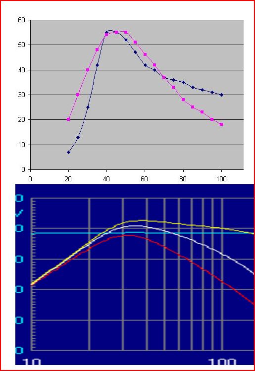

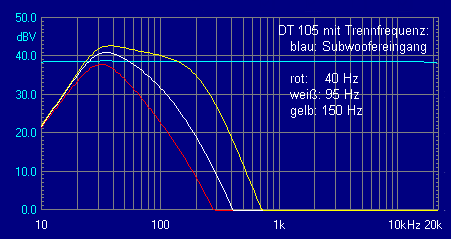

              Auch ich lege keinen Wert auf 20 Hz, aber die 30 sollten fast mit gleichem Pegel kommen. Niemand kann mir erzählen, das wäre kein Unterschied. Wer es erfahren will, kann es auf die Schnelle mit den Nubert ABL testen.
              Das Conrad-Modul kann gut sein, ich schrieb ja von Kauf-Sub, Preisklasse unter 200 Euro.
              Hier die Ausgangsspannung der beiden Module:
              Hier ein Detonation-Modul, auch Hypex u.a. sind ähnlich:
                #82
                dasselbe mit etwa gleicher massstab...
