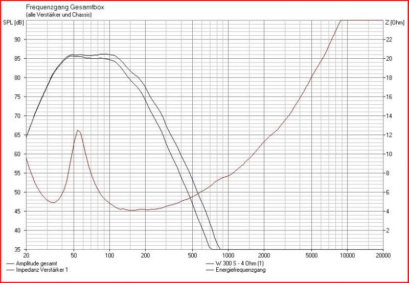

          hier hast du mal den vergleich 50 gegen 100l

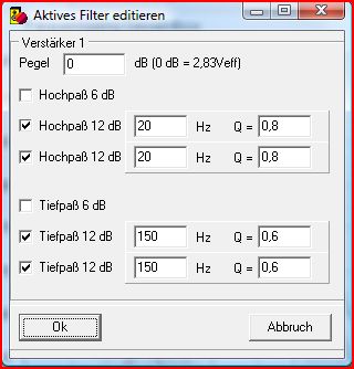

                      w300s in 100 liter 50*50*50 cm abstimmung 35hz

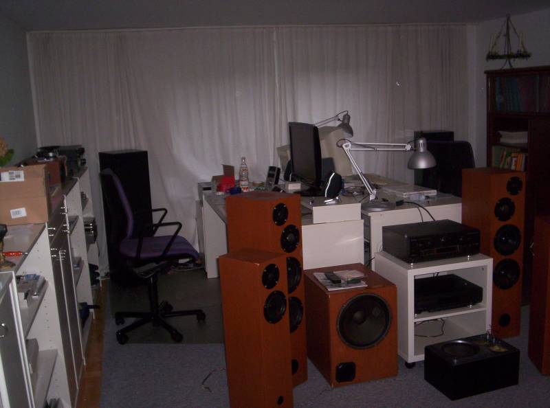

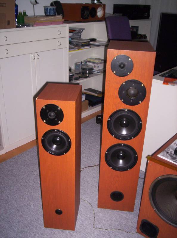

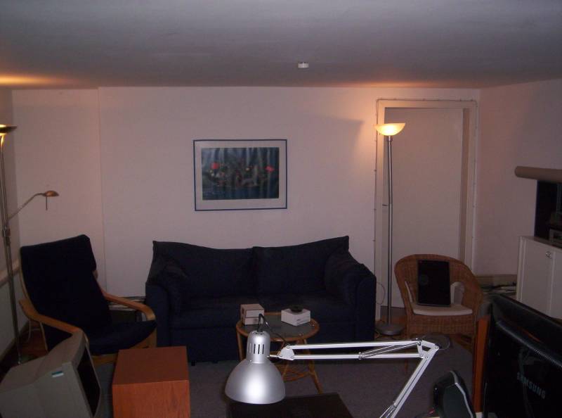

                          Ich mache mal ein Foto von den Frontboxen und Rearboxen, sowie von dem Raum in dem das ganze betrieben werden soll rein.
                          Am liebsten würde ich das Gehäuse des Subwoofers weiter verwenden, da er vom Holz optisch perfekt zum Rest passt.
                          Ich wäre auch bereit einen kleineren Treiber einzusetzen, die Frage ist nur wie verkleinere ich dann die Öffnung des Gehäuses?
                          Preislich sollte sich das Ganze im nicht zu großen Rahmen abspielen, da ich gerade erst die Lautsprecher gekauft habe und auich noch einen Fernseher brauche.
                          Als Verstärker benutze ich einen Technics sa DX-950 zum Filmeschauen reicht er denke ich aus. Allerdings habe ich das Gefühl er kann die 2 Frontboxen im Musikbetrieb nicht so recht ausreizen.

                            also Front und Subwoofer stehen schon so wie ich es vorhatte. Die Rear sollen dann logischerweise neben das Sofa
