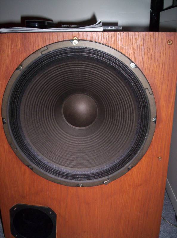

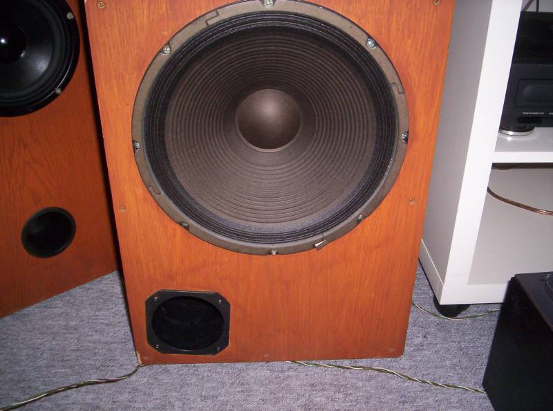

                Ich habe das Visatonsystem gebraucht gekauft und bin jetzt nach und nach dabei mich etwas reinzufuchsen. Der Verkäufer meinte zu mir Hart aufgehängt würde ihm persönlich besser gefallen deswegen hat er den Reingemacht ich poste gleich noch ein paar Bilder. dass ihr es euich besser vorstellen könnt.

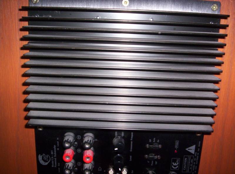

                  so die Bilder:

                    hallo.
                    das ist kein treiber für einen subwoofer. und das gehäuse sieht auf den ersten blick viel zu klein aus.
                    du wirst also recht haben - das teil geht nicht tief runter.

                      gibt es eine Möglichkeit das ganze zu optimieren?

                        du könntest einen w300s einbauen. vielleicht bekommst du einen für nen 50er in der pinwand.

                          Aber muss ich dann nicht noch die Weiche und alles anpassen?
                          Also verstehe ich das jetzt richtig das bei mir das Chasis das Problem darstellt?

                            eine weiche ist da sicher nicht drin - es hängt ja ein subwooferverstärker im gehäuse - da wird höchstwahrscheinlich auch drüber gefiltert.
                            und ja - der treiber ist mit sicherheit für einen subwoofer nicht zu gebrauchen und auch nie dafür gebaut worden.

                              Wenn ich jetzt einen w300 kaufe und einbaue werde ich mit großer warscheinlichkeit was vernünftiges kriegen oder soll ich mich gleich nach einem komplett neuen umschauen ( neues Gehäuse und so)?
