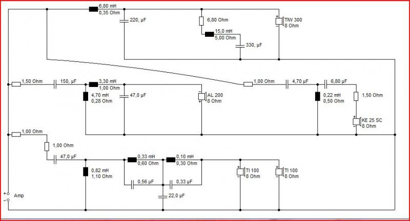

              Hi und hallo liebe Forumsmitglieder (mein erster Post hier ....seit Jahren),

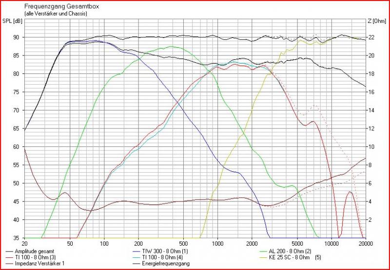

              ich habe mal auf Basis des Vmaxx-Vorschlages eine Abstimmung gemacht, wie Timmy sie wahrscheinlich machen würde. Also möglichst linear und eher auf Wirkungsgrad verzichtend. Sieht vielversprechend aus. Den Saugkreis für den TI100 kann man sich dazudenken. Einziger Wehrmutstropfen ist die nicht alszutiefe untere Grenzfrequenz und die großen Induktivitäten die benötigt werden um für ein solches Projekt, sinnvolle Trennfrequenzen zu realisieren. Aktiv im Bass währe sicherlich eine Alternative bei diesem Projekt. Es wird aber auch deutlich, dass der Al200 nicht die Wirkungsgradbremse ist, sondern der tiw300.
              Grüße Adrian
                #52
                gute simu,90db Wirkungsgrad ist gar nicht schlecht.
                so sieht die weiche klarer aus...
                mit 0,56micro // zu der 0,33mh und 0,33micro // zu der 0,10mh ist die unterdrückung der reso von den ti100 besser.
                wie alle 4 weger gibt es probleme in der vertikale richtung...

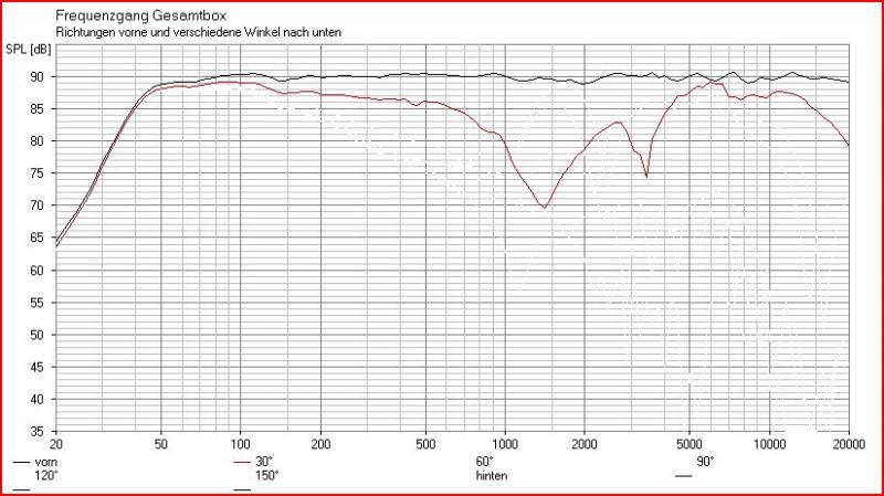

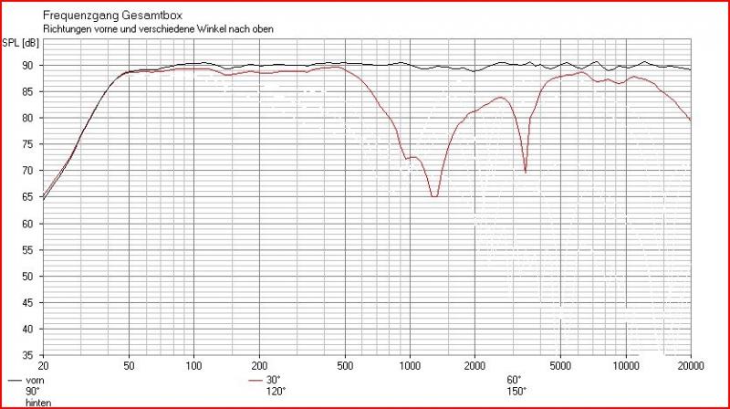

                  die tiefe senke zwischen 1,2khz und 2,5khz sieht ja schlimm aus, und dann noch diese welligkeit zwischen 4khz und 9khz ... das kann nichts werden .

                    Sehen wir unterschiedliche Diagramme? Den Hörraum, indem +/-1dB eine Rolle spielen, will ich mal sehen ( und denjenigen, der das blind hört).

                      ...wobei ich mir ziemlich sicher bin, daß man die "breitbandige" senken zwischen 1,2 bis 2,5 khz im direkten vergleich mit der selben box, die 1 db lauter spielt, hören wird. ob die neutralere box besser gefällt, dies mag dahingestellt sein. auch die weliggkeiten im oberen bergleich dürfen hörbar sein.
                      auch wenn wir menschen relativ betrachtet ein schlechtes gehört haben, teils ist es einfach noch... viel zu gut .

                        Die Senke im Frequenzgang seh ich als positiv an. Ein Lautsprecher mit dieser Abstimmung klingt auf Dauer " gefälliger ". Auch wenn´s dann nicht mehr ganz der Wahrheit entspricht ist das besser, als wenn man vom LS angebrüllt wird.

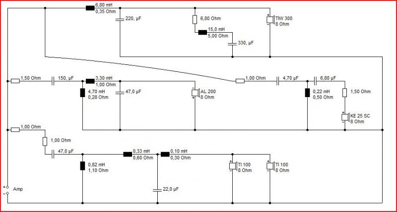

                          Zu hoch abgestimmt, zu wenig Tiefbass, zu viel Oberbass im Raum. 30 Hz sind besser.
                          Jama kennt den Spruch schon.
                          Aber sonst sehr gelungen. Nur noch die Resonanz der Ti besser unterdrücken, wie Jama schrieb.
                            ja etwa so:

                              4 Wege, 1,40 m hoch, Trennfrequenzen bei 130 Hz, 500 Hz und 3 kHz, dann nicht mal ganz 88 dB Empfindlichkeit...
                              Zumindest ist die Impedanz mit 6 Ω nicht zu tief.
                              Aber 3,3 Ω vor den Tis, das tut mir weh...
