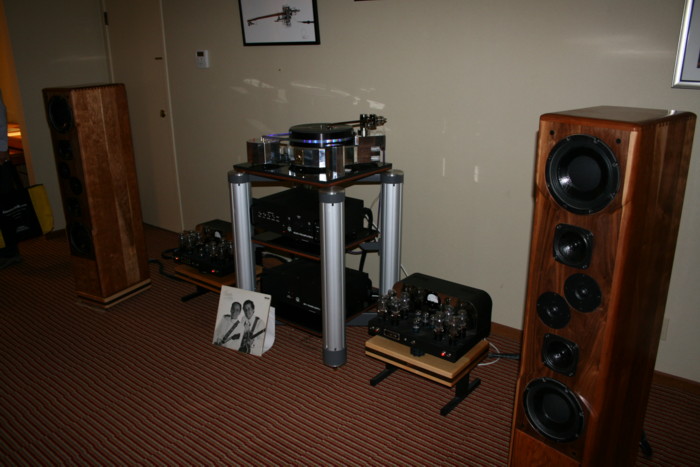

              die v-max hat eine konkurrentin:
                Hä?
                In welcher Hinsicht?
                  dann eine schwester...
