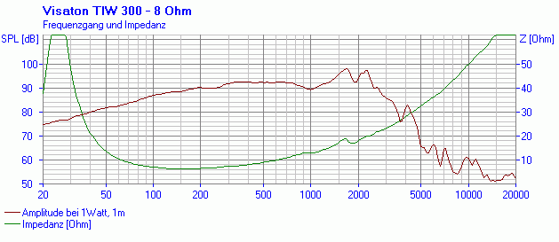

                Wenn man dem TIW ein schönes großes Gehäuse gibt, schon. Mit 50 Litern brauch man da aber nich anfangen.
                Bzgl. der M-T-M. Zwei TI 100 an einen 30er Bass koppeln, da hab ich massive Bauchschmerzen. Um den Pegel des Basses zu halten, kann man die TI nich bis 150 Hz laufen lassen, das gibt schon ne Menge Verzehrungen und beschneidet den nutzbaren Pegel. Den 30er bis 400 Hz laufenlassen geht auch nich gut, weil der da schon massiv bündelt. Ich denke mal, 2 AL 130, da sehe die Welt schon wieder ganz anders aus, aber Pegel büßt man auch hier ein ( Vox 301 ). Ausserdem, die Anordnung gibt es ja nun schon in sämtlichen Ausführungen bei Visaton, das wäre auch wieder langweilig.
                Ich geh mal davon aus, das Herr Timmersmann den AL 200 als Auffüller für den Grundton einzusetzt, um die oben genannten Probleme zu umschiffen.
                Zuletzt geändert von lupin2rd; 23.07.2010, 20:09.
                  Ohne eine Überschwinger-Abstimmung (die Timmi normalerweise vermeidet) ist man von 89-90 dB im Bassbereich doch noch ein Stück entfernt.
                  Und wieso sollte man einen TIW 300 im geräumigen Gehäuse mit einem zu kurzen Bassreflexrohr zu einem solchen Verhalten mit relativ hoher unterer Grenzfrequenz überreden? Zumal es sich um einen 4-Weger handelt?

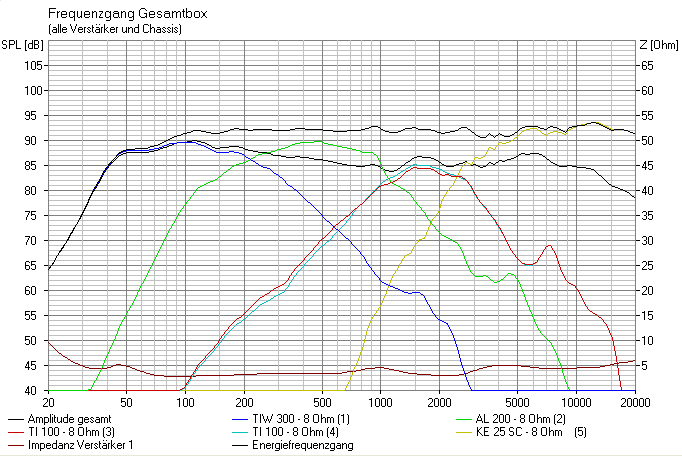

                              Ich habe mal aus Spass versucht in Boxsim so eine 4 Wege Box zu entwickeln.
                              Hier das Ergebnis:
                              Hier die Boxsim-Datei:
                              http://www.visaton.de/vb/attachment....1&d=1280063539
                              Man kann schon sehr wohl auf 91-92 dB Wirkungsgrad kommen:
                              Subjektiv ist dann der untere Tiefton nicht mehr so präsent, da der Mittelton und Hochtonist relativ vorlaut ist. Subjektiv kann man den unteren Tiefton dann wieder hervorholen, indem man den Mittel- und Hochtonbereich etwas absenkt.

                                • 28892
                                Schöne Simu.
                                Im Tiefton ist die Concorde genau so gut, nur der Grund/Mittelton ist lauter und die Bündelung besser. Maximalpegel vergleichbar.
