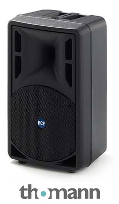

                            ich sehe es ähnlich wie einige hier, dass mir einige Theorien schnuppe sind bevor ich sie nicht praktisch erfahren habe.
                            Für mich gibt es auch nicht DIE perfekte Box. Sondern, für mich gibt es die Box die etwas sehr gut kann und das andere wieder etwas weniger gut kann.
                            Einige PA-Boxen haben für mich einen sehr guten Klang.
                            Kürzlich gehörte RCF machen für mich einen sehr runden Eindruck.

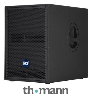

                            ... drunter spielten zwei Subs ...
                            http://www.thomann.de/de/rcf_art_705as.htm
                            dieses 2.2 System spielte in sehr großem Raum hervorragend, ...
