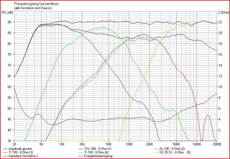

          Rechteckige Kiste, 36x140x46 cm (B x H x T), 1 TIW 300, 1 AL 200, 2 Ti 100 (mit Widerstand niedergeprügelt), 1 KE 25 SC.
          TIW unten, AL oben, Tis und Ke in MTM-Anordnung dazwischen, die Gehäusekanten neben den TIs und Ke stark abgerundet, Front aus 3 Lagen, Deckel und Rückwand eine Lage schwarzes MDF, Seiten aus furnierten Platten.

                  Hallo Leute
                  habt ihr den Artikel schon gelesen?
                  Ich vermisse einige Angaben wie die zu den Einzelvolumina.
                  Ich konnte im Text lesen, dass wohl das Volumen des TIW300 auf 100l liegt, aber wie groß ist das Volumen der anderen Treiber?
                  Weiter spricht Timmermann von internen Absorbern, aber welche Abstimmfrequenz haben diese?
                  In der Simu mit Boxsim habe ich festgestellt:
                  - dass der Tiw "keine Wolle" haben dar und der AL "stark gestopft" sein muss, um halbwegs eine lineare Kurve zu bekommen, der Übergang zum HT passt in der Simu nicht, offenbar wegen der runden Kanten nicht sauber simulierbar.
                  @UweG, wie kann man runde Kanten in Boxsim simulieren?
                  - der TI100 erhält einen Saugkreis bei etwa 6kHz, jedoch ist sonst die Reso bei 7kHz, hat sich der TI100 aktuell verändert?

                    wenn der plan vorhanden ist, kann man die volumen errechnen...
                    soviel ich weiss, kann runde kanten boxsim nicht simulieren.
                    nach manche behauptungen ist die simu vom ti100 nicht zuverlässig.

                      nach bericht von reim,wäre so den vorschlag von flecko besser...
                      spule+wiederstand im saugkreiss sollte so 5,3ohms beträgen.
