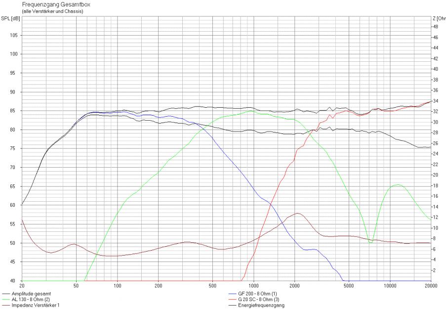

    @pansen
    ich denke das könnte dir vielleicht gefallen.
    die rezonanz des al130 wiird sehr weit unterdrückt und die fs rezonanz des g20 auch.

      Hallo jama. Ich habe mir die Simulation mal angesehen, auch die erste habe ich mir angesehen. Aber ich kann beide leider nicht ausprobieren, mir fehlt immer mind. ein Kondensator bzw. Widerstand.
      Ich muss sagen, das sich meine Euphorie, durch Absenkungen des Fganges zum Erfolg zu gelangen, in Grenzen hält.
      Ich bekomme mehr und mehr das Gefühl, das ich nur mit einem völlig anderen Konzept glücklich werde..., obwohl mir die Symphonie (wahrscheinlich) und die Vox 253 MTI wieder zu schönfärbend sind. Hmm, schwierige Sache.

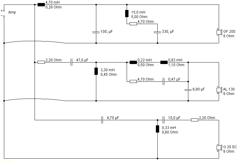

        Wahrlich, ein Bauteilegrab, die Weiche. Seufz.

          @Pansen
          Ich hatte dir auf Seite 6 (!) einen Änderungsvorschlag für die Weiche gemacht, ohne das du neue Bauteile kaufen mußt. Probiers aus oder laß es.
          Gruß Rainer

            @ Rainer_G: ist zwar mit einigem an Arbeit verbunden, aber ok. Das ist vorerst die letzte Änderung, die ich an dieser Box mache. Ich bin am Ende mit meiner Kraft und brauche jetzt ein Konzept, was so funktioniert, wie abgebildet ( off. Bauvorschlag ).

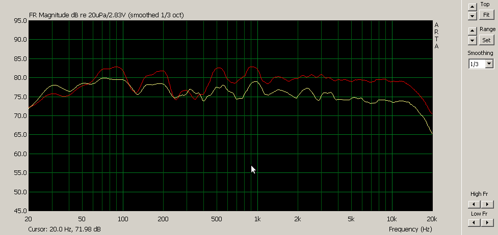

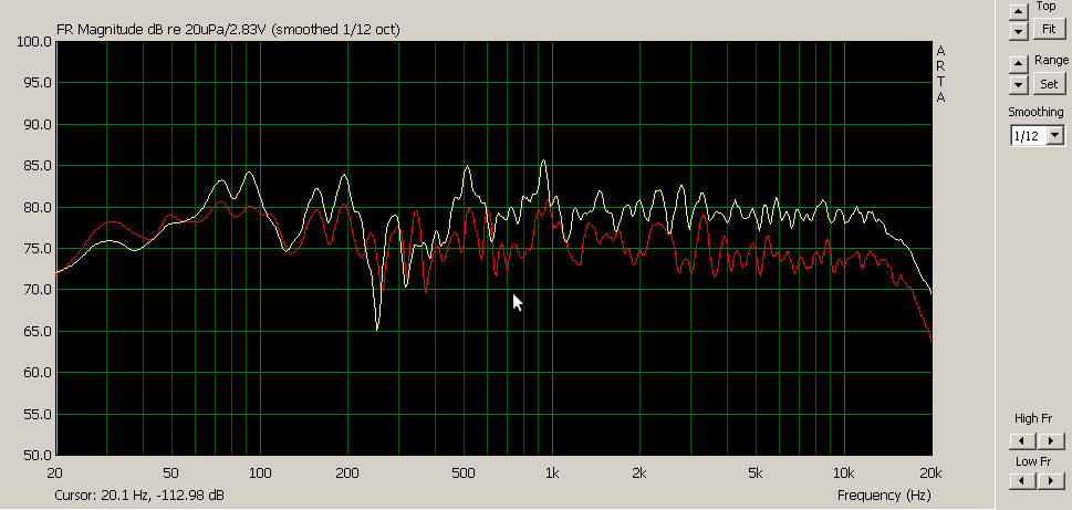

              Hier mal ein beispiel von meinen LS in meinem (gut bedämpften)Hörraum.
              Jeweils am Hörplatz gemessen(2,2m entfernung) einmal mit und einmal ohne Entzerrung.
              Erstes Bild mit 1/3 okt glättung zweites Bild mit 1/12 okt glättung alles ohne fensterung.
              Natürlich wird ein anderer LS wieder anders(vielleicht auch besser) in deinem Hörraum klingen aber wenn du wirklich an hochwertiger Hifi-Wiedergabe interessiert bist mußt du den Hörraum mit einbeziehen.

                  Update Box
                  Nachdem Vorschläge von Visaton umgesetzt wurden, und diese leider keine Besserung brachten, habe ich Rainers Vorschlag umgesetzt, das Ergebnis der Simulation steht im Anhang - für den Überblick.
                  Komischerweise habe ich das Gefühl, das hat die Sache leicht entschärft. Ich werde die Sache so lassen und mal hören, ob das wirklich der Fall ist. Auf jeden Fall spielt die Box mit dieser Änderung wieder glasklar, was bei der vorigen Änderung nicht der Fall war.

                        Stell dir vor, neben dir steht einer und pustet voll in eine Trillerpfeife. So ungefähr musst du dir das empfinden bei Gitarren vorstellen. Ganz extrem bei Dire Straits - Money for Nothing.
                        Du hast mich falsch verstanden. Ich glaube dir aufs Wort das die Gitarren dich ankreischen. Nur liegt das nicht nur an deinem LS sondern an der Kombination LS-Raum.
                        Mit den Bildern wollte ich dir nur zeigen das ein paar überhöhungen bzw. senken noch keine kreischende Gitarre machen.
                        Ich glaube eher das da ganze Bereiche bei dir am Hörplatz stark überhöht sind und zwar nicht nur 2-3 dB sondern eher 5-10dB.

                              Mit Rainer_Gs Weiche auf Seite 6 ergab sich eine deutliche Verbesserung des Problems. Ich würde die Gitarren in der Aufnahme jetzt vielleicht nur noch als prägnant bezeichnen, nicht mehr als schmerzend.
                              Deswegen möchte ich weiterhin widerlegen, das ich ein Loudness hörer bin. Die aktuelle Simulation seht ihr oben.

                                Ich habe mir gerade nochmal die Simu angeschaut.
                                Die Box straht bei 2-3 kHz etwas breiter was deine Effekt durchaus verstärkt.
                                Nochmal eine kleine Änderung meinerseits:
                                Den Paralel Kondensator von 6,8 auf 10 µF erhöhen. Dies senkt den Bereich nochmals minimal ab und die Phase wird minimal besser.
