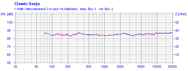

                    Nach einer kleinen Weile kam Friedemann dann in den Hörraum und holte uns in den Messraum. Wir durften bei einer erneuten Messung zuschauen und was wir sahen, erstaunte bili und mich.
                    Der Frequenzgang ist recht glatt mit leichtem Höhenanstieg. Der Vergleichbarkeit halber hat Friedemann die Grafik so ausgewählt, wie es bei Visaton üblich ist. Ich habe dort die Kurven in einem anderen Maßstab und viel größer gesehen. Wir haben die Simulation daneben gehalten. Die Simulation stimmte sehr genau mit der Messung überein. Das lässt darauf schließen, das bei Visaton ein Chassis dem Anderen gleicht. Der MT ist also nicht kaputt, sondern genauso wie in der Simulation. Überrascht war auch Friedemann nach der Impedanzmessung. Geschlossen waren die Boxen gleich, aber als BR konnte man an der Kurve erkennen, das eine Box eine Abstimmung von 45 Hz, die andere von 33 Hz hat. Info: 35 Hz waren angestrebt

                    Friedemann ist beim hören meines Lautsprechers aufgefallen, das sie etwas zischelig ist. Er hat mir heute freundlicherweise eine Boxsim Datei geschickt, der eine Absenkung der Höhen und eine Absenkung um 2 Khz bewirkt, da dort ein winzig kleiner Buckel ist.
                    Ich werde das, soweit mir möglich, ausprobieren, und nächste Woche nochmal in die heiligen Hallen fahren, um mir die Symphonie anzuhören. Jedoch habe ich jetzt bereits eine Hochtonabsenkung von einem dB erwirkt und damit schon ein viel angenehmeres Klangbild. Hoffentlich kann ich dann nächstes mal entscheiden, was ich mache. Also ob ich mir eine neue Box bauen muss oder ob die bisherige reicht.
                    An dieser Stelle nochmal ein herzliches Dankeschön für die freundliche Ünterstützung seitens Visaton - ein solches Engagement habe ich noch nicht erlebt.
                    Auch bei eltipo muss ich mich bedanken, der mir tatkräftig half, meine Schwierigkeiten zu lösen und mir noch einige Tipps gegeben hat. Und natürlich noch herzlichen Dank an bili, der eine Tagesfahrt auf sich nahm, damit ich mal alles hören könnte.
                    Nun, ich nehme an, mein Problem kommt daher: der absolut klare Mittelton und die leichte Hochtonanhebung gepaart mit einer jahrelangen Badewannenabstimmung, die dem ganzen vorrausging, ist mir die Box vielleicht so zu nervig. Aber die Hochtonabsenkung hat schon viel gebracht.
