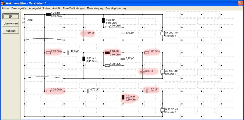

          Nochmal zum spitzen Klang des AL130:
          Ich habe für meine Tochter eine Sonja/Alto –ähnliche Box mit dem AL 130 + G 20 SC gebaut, allerdings mit 2 x W 170 S als TT. Knackepunkt für den grellen Klangeindruck ist der Übergang vom AL130 zum G 20 SC, den ich mit folgenden Maßnahmen ziemlich gut in den Griff bekommen habe:
          18 db-Filter für den G 20 SC (wird so auch meist verwendet)
          Erhöhung der Reiheninduktivität auf 1 mH + ein paar kleinere Änderungen zu Deinem Weichenplan (rot angemarkert).
          Ich habe Deinen Weichenplan in diesem Sinne mal umgestrickt. Es lohnt sich, bevor Du alles über den Haufen wirfst.
          Wenn auch das nichts hilft, wirst Du zum G50 FFl greifen müssen.
          Gruß Rainer

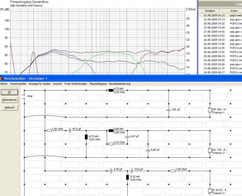

                Rainer, so weit waren wir schon mal:
                Das war mein Weichenvorschlag, der zuerst verwirklicht wurde, später kam die Weiche von reim, die besser gefiel. Getrichelt ist deine Version.
                Mein Vorschlag trennte die G 20 auch mit 18 dB, da ist die Phasenbeziehung besser als mit 12 dB.
                Zuletzt geändert von walwal; 31.08.2009, 19:08.

                      @Pansen:
                      Ich würde die 0,82 mH + 0,22 mH in Reihe (Su: 1,04 mH) schalten und wg. des höheren Widerstands die 1 Ohm im MT weglassen.
                      10 uF in den Hochtonzweig wie auf Zeichnung, die 0,33 mH würde ich erstmal drinlassen
                      8,2 uF im MT-Zeig gegen 6,8 uF tauschen
                      3,3 Ohm + 6,8 Ohm parallel schalten gibt 2,22 Ohm vorneweg in den MT-Zweig.
                      Den Rest so lassen, Du willst ja eine Tendenz feststellen.
                      Es geht darum durch Erhöhung der Reihen-Induktivität (von 0,68 mH auf 1,00 mH) im MT-Bereich die Bündelung zu hohen Frequenzen hin abzumildern. Irgendeiner schrieb „die springen einem in die Fresse“. Das ist aus dem Frequenzgang nicht so ohne weiteres erkennbar. Frequenzgang ist klanglich nicht alles !
                      Probiers mal aus, es kostet erstmal nichts und überprüfe Deine Weiche. Beim Basteln sieht es schnell nach Verhau aus.
                      Gruß Rainer

                          Walwals Weiche empfand ich als viel zu hell abgestimmt. Nach Thomas' Weiche klang die Musik wie aus einem Guss, vorher nicht. Daher gefiel sie mir besser.
