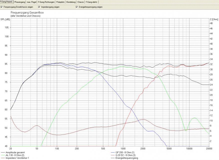

        Zitat von VISATON
        Da muss ich mich mit eltipo zusammentun und seine Messung und meine Messung in höherer Auflösung hier präsentieren. Dann können wir diskutieren, wie es zu diesem Missverständnis gekommen ist.
        Geschrieben haben wir es ja, aber ich glaube mittlerweile auch, dass wir an einer graphischen Aufarbeitung nicht vorbei kommen. Aufgrund der nicht registrierten Version von Pansen haben wir leider nur die Screenshots, erschwerend kommt hinzu, dass gleich zich Messungen pro Screenshot vorhanden sind. Die Shots habe ich bereits an Visaton geschickt.
        Ich weiss nicht, inwieweit man die Messungen bei Visaton hochskalieren kann,um auf die gleiche Bildgröße zu kommen, dann könnte man die Bilder übereinander legen und so einen Vergleich ziehen.
        Mit welchem Programm geht das grundsätzlich?
        Edit:
        Ich habe mal den Screenshot von weiteren Kurven befreit und unsere erste Messung herausgearbeitet:
        Der Höhenanstieg ist zu vernachlässigen, weil in dieser ersten Messung die Kompensation nicht eingeschaltet war, (die Wirkung dieser scheint aber korrekt zu sein, wenn man in dem DSM-Thread den Vergleich meiner Messung mit den Boxsimdaten anschaut)....ich konnte es schlichtweg auf dem Monitor nicht richtig erkennen, ob der Button jetzt gedrückt war,oder nicht.

                  Sodele, ich habe die Visatonmessung mal aufgearbeitet:
                  Hier noch einmal der kommentierte Bildausschnitt unserer Messung vor Ort.
                  Die Messgrenze aufgrund der Fensterung bei Arta liegt bei knapp 300 Hz, gerade noch so ausreichend für den 300Hz-Buckel. Alles darunter kann also ebenfalls weggedacht werden.
                  Wenn man jetzt die bei mir vorgenommene Glättung berücksichtigt, gibt es keinerlei Unterschiede zwischen den Messungen, trotz völlig unterschiedlicher Messumgebungen.
                  Lediglich die Interpretation war falsch, das sei uns verziehen, wir wollten ja auch nix dazu schreiben, ehe die Visatonmessung vollzogen war, es wäre im Prinzip nicht so hochgebauscht worden, wenn wir nicht so gegängelt worden wären.
                  Die heiße Luft wurde umsonst verballert, das ist klar, aber letztlich hat jeder etwas daraus gelernt....und darum gehts doch nur!

                      Zitat von walwal
                      Nach meinen Erfahrungen unhörbar.
                      würde ich bei mir jetzt auch sagen, aber wenn du 2 Stunden Zeit hast, das dann in einer drastischen Auflösung siehst, dann glaubst du fest dran, dass es das ist....dass du nur eine grausame Auflösung gesehen hast, merkst du dann nicht mehr.....so schnell passieren Fehler.
                      Mir war es auch wichtig, klar zu stellen, dass ich nicht zu blöd zum messen war, nur zum interpretieren......
                      Es ist ja auch keinem von uns aufgefallen.....bis gestern.....und glaube mir,ich habe ganz schön geschwitzt bis dahin.....

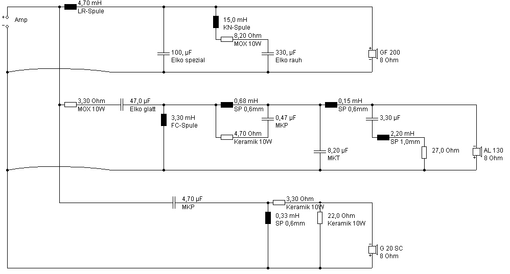

                        Nachdem das Problem der Messung geklärt wurde möchte ich mal ein Update geben.
                        Zur Zeit ist die Frequenzweiche außerhalb des Gehäuses. Friedemann hat mir gestern einen Vorschlag zur Änderung der Weiche geschickt. Ich konnte ihn heute umsetzen - in der Simulation sieht man jetzt einen Buckel um 5 Khz. Und den hört man auch (das sollte eigentlich daher kommen). Gitarren hören sich nun an, wie Kreissägen. Geändert wurde der Bereich um 2 Khz herum und damit einhergehend auch eine Hochtonabsenkung.
                        Ich weis nicht mehr, was ich tun soll - mittlerweile ist es in eine Bauteilschlacht ausgeartet.

                          freilich ist das ein Selbstbauforum und ich habe ja auch hier schon weiter vorn zu Eltipo geschrieben dass ich die Hilfe großartig finde. Mir ging es nur eben genauso wie Friedemann: Wenn die geschilderten Klangeindrücke irgendwann so heftig werden und dann auch noch 5dB Überhöhungen gemessen werden und von kaputter Neuware dir Rede ist, ist das doch etwas ganz anderes, als wenn jemandem mit - entschuldige Pansen - wahrscheinlich vergleichsweise geringer Hörerfahrung eine Box nicht auf Anhieb gefällt.
                          Als ich dann gestern die Messung gesehen habe wurde eben klar, dass - wie so oft in der Branche - furchtbar viel geredet wird und es letztlich um ganz schön wenig geht.
                          Eltipo, ich will jetzt auch wirklich nicht noch mehr herumpopeln aber man legt normalerweise einen Toleranzschlauch fest in dem sich die Kurve bewegen sollte. Die 84dB sind nicht der Mittelwert sondern es sind ziemlich genau 85dB, wenn man eine "Mittellinie" zieht und dann ist da wirklich keine Überhöhung. Bedenke, das ist eine Messung im reflexionsarmen Raum mit sehr geringer (oder gar keiner?) Glättung. Der minimale Anstieg wird sogar von einer minimalen Senke gefolgt und bei breitbandiger Musik wird das "Loch" dank spektraler Verdeckung unseres Ohres auch noch aufgefüllt.
                          Die 300Hz im Raum zu messen ist praktisch unmöglich. Bei der Fensterung ab 300Hz gibt es auch nur alle 300Hz eine Stützstelle für den Frequenzgang. Also einen bei 300Hz, dann einen bei 600Hz, 900Hz usw. Im interessierenden Bereich ist das Ergebnis mehr oder weniger Zufall. Hier ein paar dB Abweichung messen zu wollen würde ich mir nicht zutrauen.
                          Wenns allen nur ums lernen geht, nimmt mir hoffentlich auch diese Belehrung jetzt keiner übel.

                              Zitat von fabi
                              Eltipo, ich will jetzt auch wirklich nicht noch mehr herumpopeln ....
                              Ich werde den Eindruck nicht los, dass es nur darum geht, irgendwas zu kritisieren.
                              Ich habe keinen Mittelwert festgelegt, sondern einen Bezugspunkt festgelegt, wie bitteschön soll man denn sonst solche Messungen vergleichen?
                              Übereinander legen konnte ich die Kurven nicht, sonst wären die Übereinstimmungen noch deutlicher zu sehen.
                              Wenn ich diese Bezugsachse festlege, dann halte ich mich über den gesamten Bereich daran....darum habe ich sie festgelegt.
                              An dieser habe ich jetzt die Messungen verglichen und bin zu Übereinstimmungen gekommen, zu extrem genauen Übereinstimmungen.
                              Für mich war es wichtig, den Eindruck loszuwerden, dass ich, ich zitiere dich mal "irgendwas gemessen" habe.
                              Ich habe nicht irgendwas gemessen, sondern exakt die "Auffälligkeiten", die Visaton auch gemessen hat.
                              Falls es dir nicht aufgefallen ist, dein Gebären wirkt abwertend auf mich, und das ist sicherlich nicht nur bei mir der Fall, aber mich betrifft es in diesem Moment.
                              Im Gegensatz zu seinen Aussagen scheint es sehr wohl möglich, in Wohnraumumgebungen genaue Messungen zu machen, sonst wären die Übereinstimmungen nicht möglich.
                              Die Schlussfolgerungen aus den Messungen und Höreindrücke daraus sind mir erstmal völlig Schnuppe, an Aussagen zu Höreindrücken habe ich mich nicht beteiligt, das sehe ich sicherlich ähnlich, wie du.
                              tut mir leid, absoluter Blödsinn....Nein, nicht absoluter Blödsinn, aber die Suggestion dahinter, der zu vermittelnde Eindruck durch diese Aussage, das ist Blödsinn.
