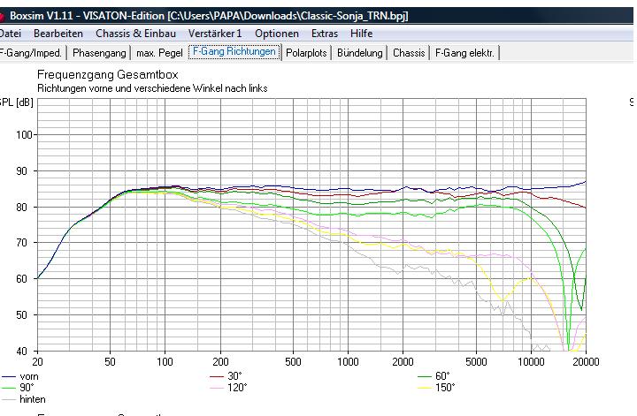

        Habe mir die Simu auch mal angesehen , im Frequenzgang unter Winkel sieht man eine "Beule" um 2kHz , kommt wohl von der Kante - wenn man die Fasen auf 3cm vergrössert wird sie kleiner-
        Ähnliches Problem hatte ich bei meinen auch.
        Da mal ansetzen und versuchen die Beule zu senken auch wenn der der Frequenzgang auf Achse dann eine Senke hat.
        Gruß Heiko

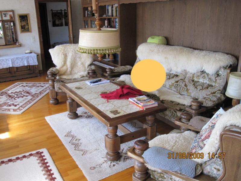

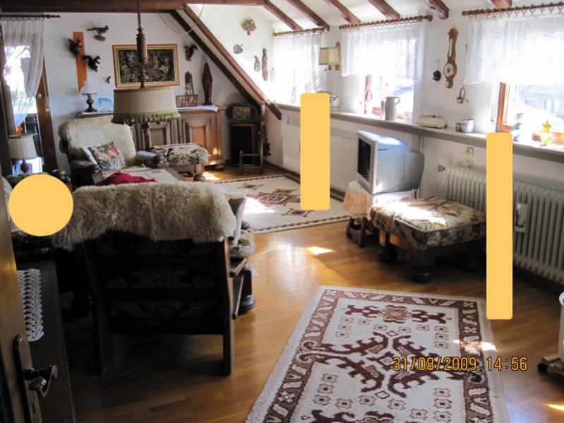

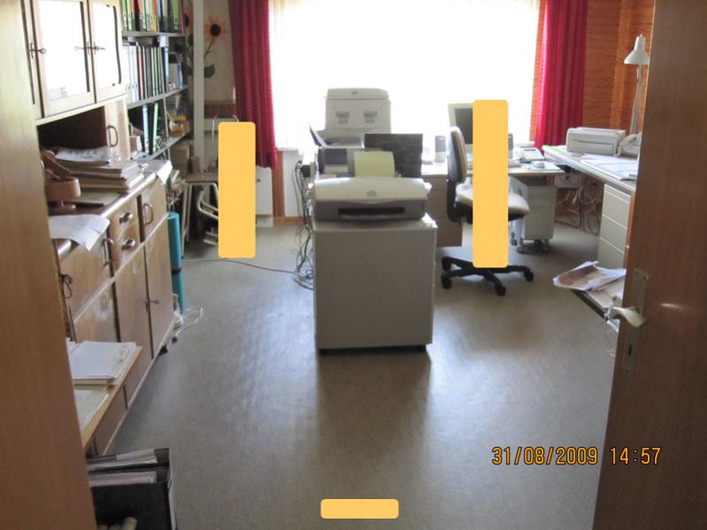

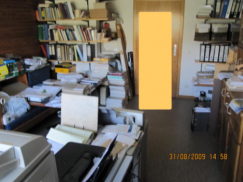

          Also, jetzt möchte ich auch nochmal was zum Thema sagen.
          Wie schon bemerkt wurde, habe ich alles in Sachen Dämmung versucht.
          Auch mit der Frequenzweiche wurde ich nie richtig fertig. Eine Änderung ergab bei der jetzigen Weiche IMMER eine Klangverschlechterung. Senke ich den MT + HT ab, ist der Grundton viel zu stark. Der ist jetzt schon sehr stark obwohl er nur knapp über Bezugspegel ist.
          Der AL klingt zu offen! Zu direkt. Friedemann glaubt auch nicht, das eine MT-Kalotte abhilfe schaffen würde. Er ist der Meinung, eine D'appo könnte einen unaufdringlicheren Mittelton bescheren.
          Und zu den Räumen, ich habe (noch)mal festgehalten, wie es bei mir aussieht.

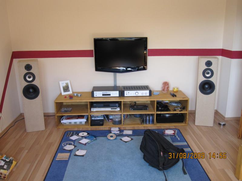

          Raum 1: Hörraum; hallig, 16 qm. Bedämpfung an den Wänden ausprobiert.
          Raum 2: Testraum; Wohnzimmer meiner Eltern. ca. 25 qm. Recht bedämpft, da wackelt auch nichts. Klingt schon gut, aber immer noch zu aggressiv.
          Raum 3: Büro. Decke und Holzwand sind so gebaut, das sie Schall schlucken. der Rest Bücherregale. Es ist anstrengend, dort zu reden.
          Es klingt in jedem Raum zu Direkt. Die Symphonie wird als zurückhaltend bzw. etwas bedeckt beschrieben. Über D'appos kann ich nichts sagen. Habe sie noch nicht gehört. Die Dateinamen der Bilder geben auskunft über den Raum.
          Wie bereits gesagt: falls die MT Kalotte bei mir gut klingt, steht der Symphonie nichts mehr im Wege. So wie es aussieht, ist meine Bekannter jedoch zur Zeit nicht da. Mal sehen wann ich ihn erreiche.
          Das Rätsel, warum es so hart klingt, bleibt damit ungeklärt. Ein Fall für Galileo Mystery
          Nein also, das Langzeitmusikhören macht nicht mehr wirklich Spaß und ich bin froh, mich damit nicht mehr auseinandersetzen zu müssen. Das bereitet zuviele Kopfschmerzen.
          Liebe Grüße, Markus
            • 28886
            #65
            Du hörst in Raum 1?
            Da sehe ich keine Absorptionsplatten an den Wänden, auch steht die linke Box zu nah an der Seitenwand. Da können sich bestimmte Frequenzen addieren/auslöschen.
            Insgesamt ist der Raum zu kahl, Parkett, leere Wände usw.
              Das bezog sich auch auf den Raum. Ja ich habe sogar schon Matratzen an die Wand gestellt. Klang immer gleich. (also nein, es klang nicht gleich. Es brachte jedoch keine Besserung) Natürlich habe ich auf dem Boden und der Decke dann auch bedämpft. Das störende ging nicht weg. Gerade wieder. Ich habe eine sehr niedrige Lautstärke und es stört einfach. Klingt zu lebendig und springt einen richtig an.
              Leider wahr. Aber man will ihn ja auch nicht verunstalten. Auch damit hatte ich schon versuche gemacht.

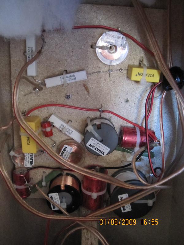

                    #69
                    Kannst Du mal ein Foto von der Weiche machen?

                          #72
                          Zumindest der Klang im Wohnzimmer Deiner Eltern sollte zufrieden stellend gewesen sein
                          Leider nein, es passt mir nicht. Im Wohnzimmer störte gar nicht so sehr das harte, obwohl das auch schlimm war. Schlimmer war dieses aufdringliche. Das zusammen mit diesem scharfen geht einfach nicht, das kann man sich nicht lange antun. Es liegt sicher auch mit am Gehäuse des Mitteltöners. Daher kann ich mir vorstellen ist eine Kalotte die bessere Wahl.
                          Hast Du Zugriff auf einen Equalizer, den Du einschleifen kannst (parametrisch oder 15 Band grafisch)? Vielleicht kannst Du ja über den PC und Mediaplayer oder iTunes mit einem EQ arbeiten.
                          Habe am PC zugriff auf einen parametrischen EQ und erst, wenn ich den gesamten Frequenzbereich 1-6 Khz absenke, ist es erträglich. Aber dann klingt es dünn und bedeckt.
                          Im Anhang das Bild meiner FQW, ich hoffe man kann was erkennen.

                            #73
                            Bestaerkt jedenfalls die These, dass da ein Fehler drin sein koennte

                              #74
                              Wohl war. Aber 2mal derselbe Fehler in beiden Boxen? Es sieht schlimm aus aber kein Draht berührt einen anderen, falschen. Und bisher ist noch kein Verstärker ausgegangen

                                #75
                                Oder zwei.
                                Ich glaube, du solltest das mal ordentlich aufbauen, da blickt ja kein Sc........mehr durch.
