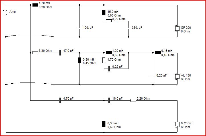

    Ja jetzt mal halblang ich bin ja kein Loudness Verwöhntes Kind.
    Das Gehäuse gibt um 500 Hz seinen Senf dazu das hört man eindeutig also jetzt fühl ich mich aber für dumm verkauft.
    Ich wette darum, das mit einer Kalotte das Problem aus 2 Gründen weg ist: sie klingt sowieso Weicher und bei 500 Hz übernimmt es der TT und der erzeugt dieses nicht.
    Und: mit einem paramentrischen EQ hab ichs nicht gescheit hinbekommen. Denn damit war es dann nicht gut. Ich will eben NICHT den ganzen Mittelton absenken, sondern bestimmte Frequenzen stören. Mit der VIB habe ich diese Probleme sicher nicht. Der Raum ist ein anderes Problem und ist bisher nicht sonderlich negativ aufgefallen.

        wenns bei 500hz stört;das ist gerade im umgang TT-MT.
        überprüfe ob der minus vom al130 zur weiche geht.

            Mach mal Wolle oder Schaumstoff ins MT-Gehäuse.
              • 28886
              Das Gehäuse ist schon hunderte Male gebaut worden und erprobt, ebenso diese Trennfrequenz. Ich habe immer noch (wieder) den Verdacht, dass MT und TT falsch gepolt sind, dann klingt das so komisch schwebend (summend).

                  Aber in allen Konstruktionen wird doch der TT verpolt, bei Sonja auch. Er ist so angeschlossen wie in der Weiche abgebildet.

                    DEN + VOM GF200 ZUCH 4.7MH
                    DEN - VOM AL130 ZUCH 0.15MH
                    DEN - VOM G20 ZUCH 2.2OHMS
                    UND BASTA!!!
                    und dann höhrvergleich
                      Zu KN 15 mH ?!
                      Mache ich morgen. Die Unterschiede sind eigentlich zu groß als das es der gleiche Fgang sein kann in Boxsim.
                      Die VIB ist eine gute Box. Sie klingt sehr gut. Schön luftig und locker.
                        die kn15 geht auch zum 4,7mh
                        den gf200 + zu 4,7mh ;die füttert ihn mit den tieftonen!
                        ûberprûfe alle drei chassis!

                          4,7 mH zu KN 15 mH und am selben Draht den GF. So habe ich es bisher.
                          Edith meint, mit dem TT stimmt irgendwas nicht. Nach 2 Stunden VIB habe ich wieder zurückgeschaltet und der TT sticht so heraus, hört sich wirklich komisch. Morgen prüf ich die Weiche nochmal. Aber sie neu aufzubauen, na ich weis nicht. Ich habe schon Interessenten, die mir das Ding für Neupreis abkaufen und sie schon gehört haben

                            Im Prinzip hängt der Ausgung der 4,7mH Spule, der 100uF Kondi, die 15mH Spule und der Plus des GFs an einem Punkt(oder Draht).
                            Zumindest nach dem obigen Weichenplan.
