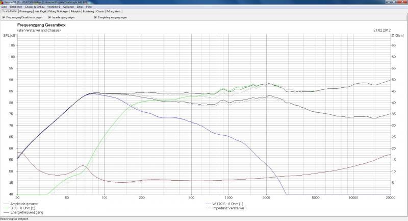

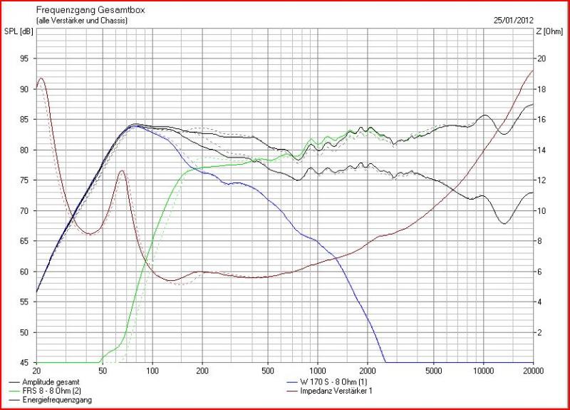

                          #282
                          Hallo könnte man den b80 in der Stella mit der Originalweiche verwenden?
                          Reinhard
                            • 2905
                            #283
                            Nö.
Ansichten: 1
Größe: 8,1 KB
                            • reinhartl
                              • 03.01.2012
                              • 3
                              #284
                              Und so mit 20cm Schallwand?
                                • 2905
                                #285
                                Dann ist es
                                1. keine Stella (un-)light mehr, denn die zeichnet sich eben durch ihre geringen Gehäusemaße aus,
                                2. eine völlige Neukonstruktion, die besser in einem neuen Thread aufgehoben ist,
                                3. wahrscheinlich der Tieftonbereich etwas zu leise, da der B 80 einen höheren Kennschalldruck gegenüber dem FRS 8 aufweist.
