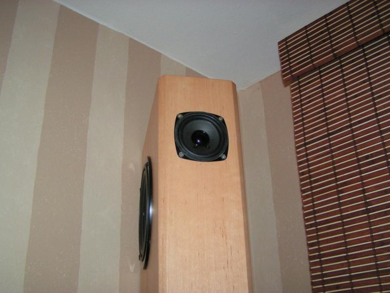

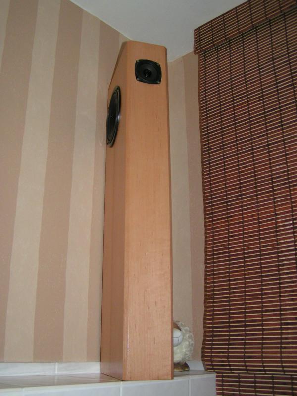

                Ich habe mich auch mal wieder intensiv mit meinen Werkzeugen beschäftigt (vor allem mit Schleifpapier). Danke nochmal an Walwal für die Tipps zur Furnierveredlung was man dummerweise auf den Fotos nicht sieht. Dafür sieht man Flecken auf dem Furnier die real nicht da sind. Das müssen Spiegelungen sein.
                Aufbau nach Plan mit 19mm MDF. Furniert in Erle, danach sind 5 Klarlackschichten aufgetragen (Aqua Clou Holzlack) was einen seidenmatten Glanz bringt.

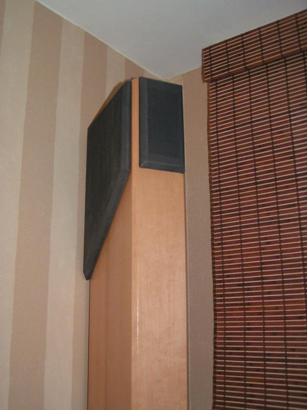

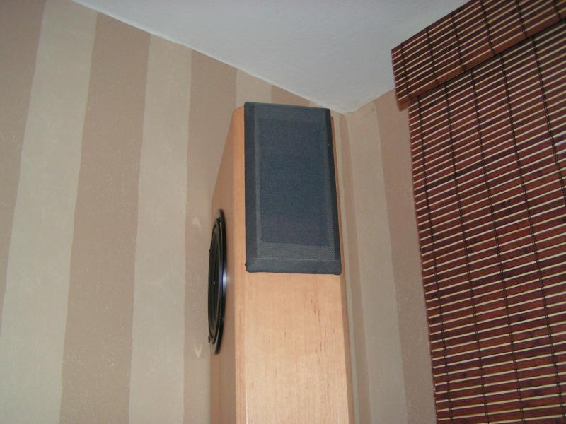

                Da mir der FRS8 optisch absolut nicht gefällt habe ich mir ein paar Gedanken gemacht wie ich ihn verstecken konnte. Ganz nebenbei verschwindet so auch der Seitenbass hinter einer Blende. Die Blenden sind Quick&Dirty Prototypen mit "gebrauchtem" Bespannstoff, werden also nochmal neu gebaut. Zu sehen ist hier nur die linke und die Frontblende.
                Stella light by Grashopper:

                  Die Streifentapete macht schön schlank.
                  • Grashopper
                    • 22.01.2005
                    • 574
                    #204
                    Deswegen habe ich das Querstreifenrollo runtergelassen, sonst wäre die Stella ja nicht mehr zu sehen
                    Ich gebe zu das der Aufnahmewinkel be*** ist. Auf dem letzten Bild sehen die Blenden krumm und schief aus.
                    Vernünftige Fotos liefere ich nach.

                      hallo grashopper, gibt es einen grund warum die den w170s aufgesetzt und nicht versenkt hast? gut, akustisch macht sich da garnichts, allerdings würde es etwas schöner aussehen.
                      ansonsten gefällt mir das teil.

                        Ja, weil man den TT durch die Blenden eigentlich nicht sieht. Dann war noch der Fräszirkel unauffindbar und somit griff ich zur Stichsäge.
                        Vielleicht hole ich das nochmal nach.

                          Es ist von Vorteil, wenn man Bespannungsrahmen vor dem Bespannen (bei dunklem Stoff) dunkel färbt/pinselt

                              Wenn man genau hinschaut sieht man ja auch kleinere Fehler in den Ecken sowie den krummen Schnitt der Frontblende. Sind z.Zt. aus 16mm MDF was doch etwas zu dick aufträgt. 12mm war gerade aus aber immerhin habe ich mich jetzt mit der Form festgelegt.
                              Fehlt also noch die ein oder andere Arbeitsstunde.
