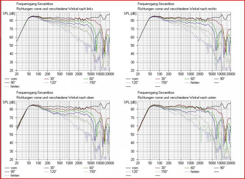

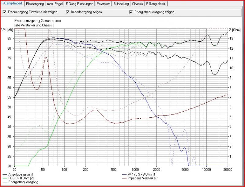

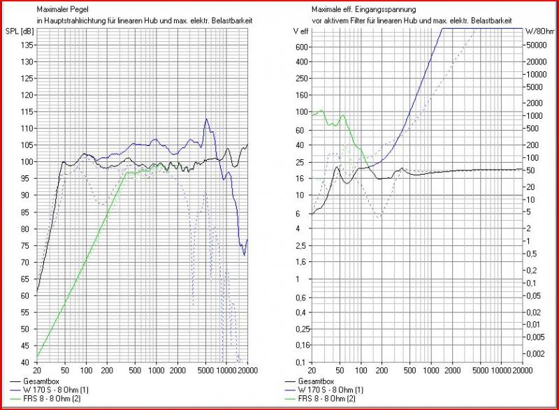

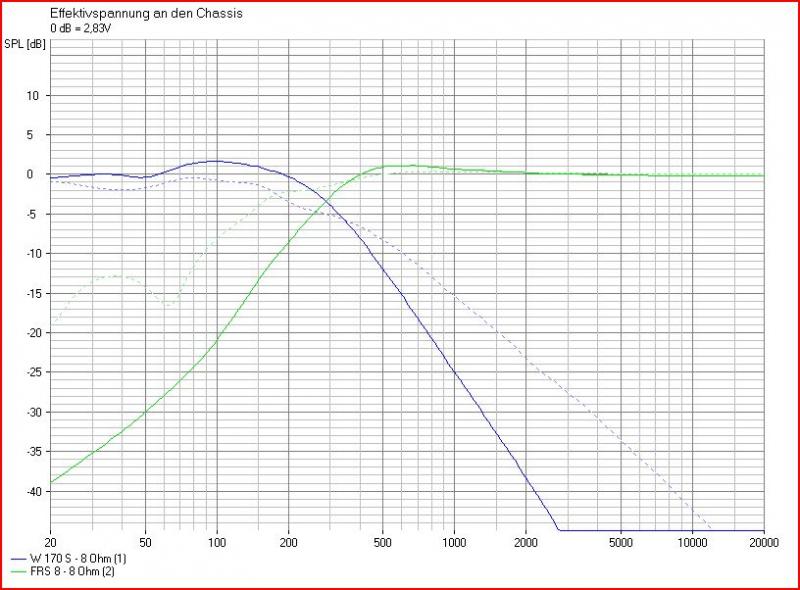

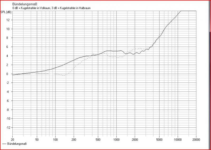

            hallo an alle
            zur zeit als lebrichon seine stella entwickelte hatte ich in meiner ecke meine fast mit den selben chassis entworfen...
            es handelt sich um eine konventionele box eher "old-schuhl":
            -keine seiten bass
            -keine smale wand
            -keine serien weiche sonder eine 12db parallel weiche.
            hier könnt ihr den vergleich anschauen:
            gestrichelt ist die stella.
            die fgangrichtung vertikal ist auch sehr gut.
            ich werde in den nächten tagen (sobald ich zeit habe,werde ich sie in einem neuen thema veröffentlichen)
            bis dann gruss an alle.
            jama
            das ist KEINE kritik zur stella sondern ein "änlichanders" konzept
            gruss an dich sebastian
            Zuletzt geändert von jama; 10.10.2009, 13:54.

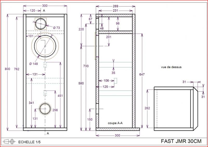

              plan fast
              hier noch der plan
              vorne kommt eine 8mm dicke mediumplatte und der frs8 wird drauf gesetz...
