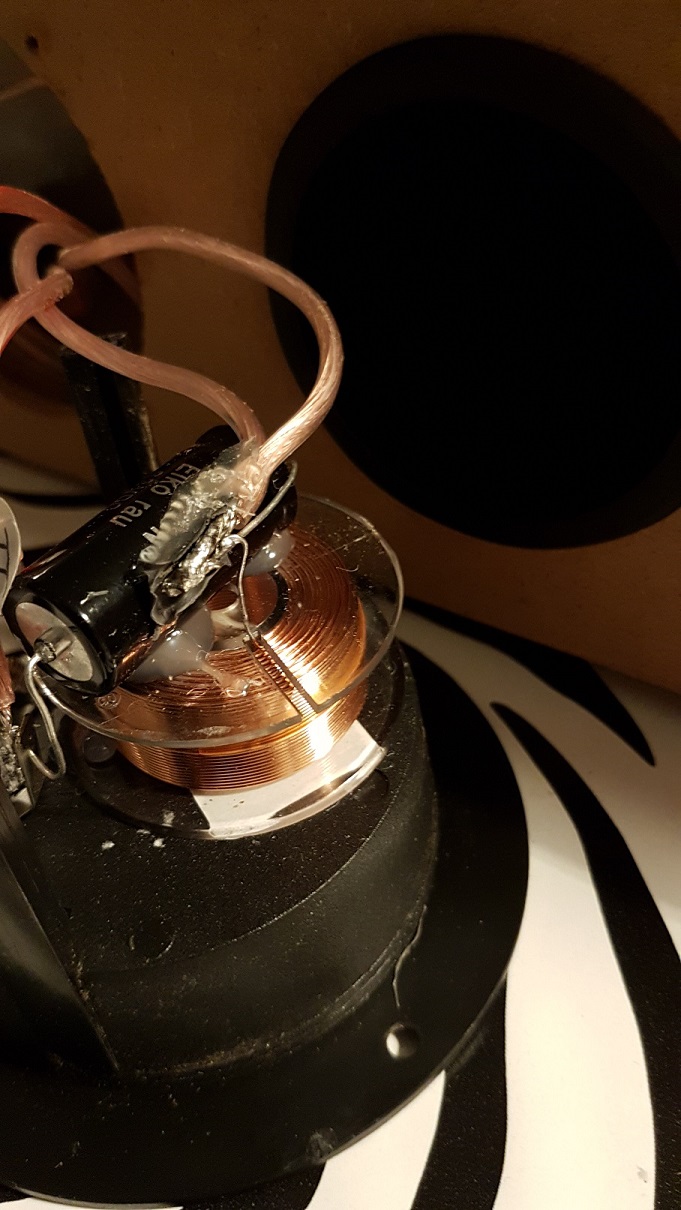

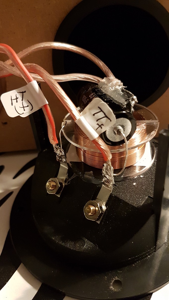

                    • thr
                      thr
                      • 18.11.2017
                      • 5
                      #310
                      Stella light Probleme
                      bin neu hier im Forum, deshalb ein paar Worte zu mir:
                      Bin Mitte 50 und war früher ein begeisterter Boxenbauer.
                      Die ersten Bastelversuche, noch zu Grundschulzeiten, machten wir im Freundeskreis mit aus Röhrenradios, die es damals zuhauf im Sperrmüll zu finden gab, ausgebauten Lautsprechern. Die ersten haben wir in Pappkartons eingebaut...
                      Aus Pappe wurde Holz, und aus den Sperrmüllautsprechern wurden Chassis von WHD und auch Visaton. Wir bauten Boxen für Zuhause und für die Heckablage in unseren Opel
                      B-Kadetts. Die Boxen wuchsen mit unseren Ansprüchen, eines der letzten Projekt waren Pyramidenboxen mit 30 cm TT Chassis, die noch heute bei einem Freund spielen.
                      Dann schlief das Hobby so langsam ein; andere Dinge rückten in den Vordergrund und bei mehreren Umzügen und Fahrzeugwechseln sind alle meine Selbstgebauten mittlerweile verschwunden, teils entsorgt, teils verschenkt.
                      Die letzten Jahre hatte ich nur noch eine billige Kompaktanlage, ich hab auch kaum noch Musik gehört.
                      Jetzt hab ich aber das alte Hobby wiederentdeckt, denn es ergab sich, daß ich auf den Bauvorschlag zur Stella light aufmerksam wurde, nachdem ich ein Paar W 170 S in die Hände bekam. Also den Rest besorgt, zusammengebaut und zum ersten Probehören Platz genommen. Dann aber leider nur große Enttäuschung...
                      Kaum feststellbarer Bass und Höhen; die Mitten klingen wie aus dem Pappkarton.
                      Die Musik bildet keinerlei Bühne sondern "klebt" an den Boxen.
                      Habe die Boxen nochmal auf korrekte Verdrahtung und Anschluß gecheckt; habe sie vertauscht, also TT mal nach innen, mal nach außen; alle möglichen Positionen zu Wand und Ecken versucht. Leider keine Verbesserung.
                      Bin mir eigentlich sicher, alles korrekt gemacht zu haben, aber irgendwo muß wohl was falsch gelaufen sein, denn das bei mir erzielte Ergebnis kommt nicht mal annähernd in die Nähe von dem was die Beschreibungen und Erfahrungsberichte erwarten lassen.
                      Weiß jemand Rat? Bin für jeden Vorschlag dankbar!
                      Gruß aus Berlin
                      Thomas

                        #311
                        schwer von meinem Wohnzimmer zu sagen woran es liegt, ein Foto der Weiche war trotzdem schon öfters aufschlussreich.
                        Nach deiner Klangbeschreibung tippe ich mal grob gesagt Anschluss TT MT vertauscht?
                        Allgemein zum Ls: Aufstellung des Seitenbass gegebenfalls schwierig, Breitbänder wie der FRS8 bündeln in den Höhen sehr stark und müssen perfekt auf den Hörplatz ausgerichtet sein.
                        lg Burns

                          #312
                          Das war wohl nix
                          hab nochmals alles überprüft und tatsächlich einen falsch angeschlossenen HT entdeckt. Nach Korrektur klebt der Sound jetzt nicht mehr so sehr an den Boxen...
                          Am Bass und Höhenproblem hat sich leider nichts geändert.
                          Habe jetzt mal einfach alles ohne Weiche angeklemmt. Dadurch wurde der Bass eventuell minimal besser (schwer zu sagen) und die Höhen haben etwas zugelegt.
                          Aber egal, klingt so oder so unterirdisch und ich werd die Gehäuse wohl entsorgen.
                          Schade ums Geld; vielleicht versuch ichs noch mit den TT und vernünftigen MT/HT, in einem simplen geschlossenen Gehäuse, mal sehen.
                          Danke jedenfalls für Deine Antwort!
                          Thomas
                            • 15.02.2012
                            #313
                            Die Weiche sieht passend aus! Die Polarität an den Chassi hast du gecheckt? Kleine Lötfahne - die breite +? Eventuell ist auch noch eine Verpolung von einer ganzen Box möglich, also Verkabelung Terminal -> Verstärker...
                            Gruß Nils
                              • 1397
                              #314
                              Nochmals zur Überprüfung:
                              - Verstärker läuft ohne Klangregelung (Einstellung Small, sonstige aktivierten Filter, ....)
                              - Nur mal eine Box betreiben
                              - 60Hz- Ton ablaufen lassen (gibt auch auf Ytube) und direkt am Chassie hören, Membranhub beobachten welcher mehr ausschlägt
                              - Hören, ob irgendwo im Hörraum und in den Anliegenden der vermissende Bass zu hören ist
                              Mehr Möglichkeiten gibts dann nicht mehr viel
                              lg

                                #315
                                @ nlcarbon: Alles gecheckt und ok!
                                @ Burns: Bin grad nicht vor ort zum weiteren testen, aber der vermisste Bass ist bei mancher Aufstellung zwischen den Boxen, bzw. dahinter zu finden...
