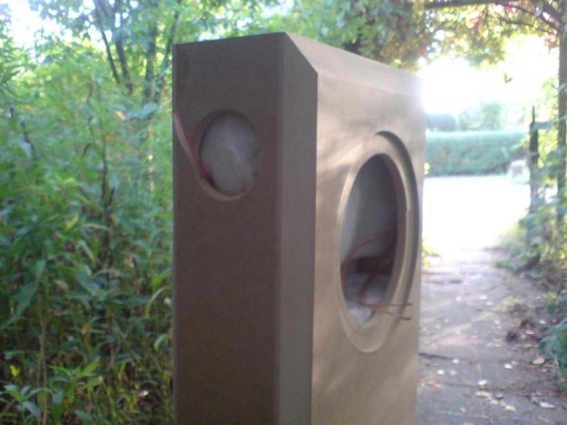

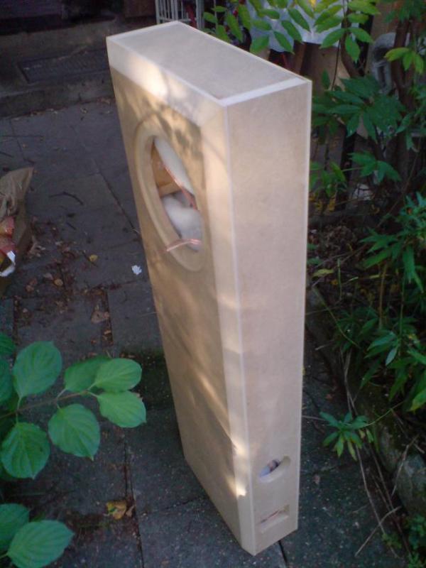

      Weiter geht's mit der Stella200 light
      bili schrieb
      Wenn die Teile da sind und dir langweilig ist, unbedingt zusammen bauen!
      Na ja, wirklich langweilig ist mir nicht, aber trotzdem habe ich mal angefangen die Gehäuse zu bauen.
      Hab dem W200S 31 liter gegönnt, BR-Abstimmung auf 40Hz.
      Und wer die Titan Fast one von BPA kennt, weiß wo ich das Design geborgt habe
      Leim vom 2. Gehäuse trocknet und ich brat mal die Weichen zusammen.......
      Grüße,
      Carsten
      • Hiege
        • 14.03.2008
        • 999
        #183
        Diese breite fase sieht richtig gut aus, wie macht man sowas?
        sicher nicht mit einer normelen Oberfräse?
        • dachfix
          • 06.12.2006
          • 12
          #184
          Hi Hige
          Zur Herstellung der breiten Fase schiebe ich die Teile (fertg verleimte Gehäuse) einfach über meine Erika (Tischkreissäge), dann kurz mit dem Bandschleifer drüber. Geht schnell und easy.
          Mit einer Oberfräse wird das eher nichts, habe jedenfalls noch keine entsprechenden Fräsköpfe gesehen
          Grüße,
          Carsten
          Edit sagt: Bleib mal beim Thema
          btw an die Mods
          Hoffe ich werde nicht zu OT denn eigentlich geht es ja hier um die Stella.
          Falls doch, Fred bitte verschieben.
