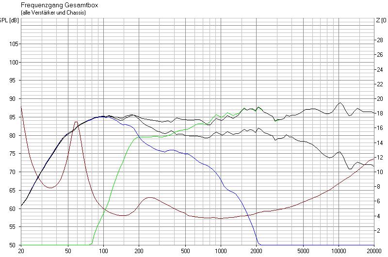

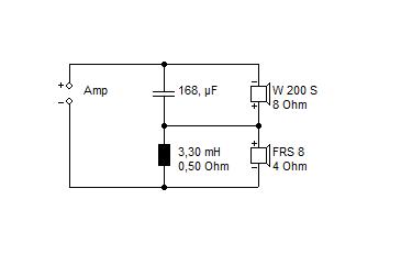

                                habe gerade mit BoxSim rumgespielt und überlegt ob ich meine noch auf Halde befindlichen Chassis als eine Art Stella verwursten kann.
                                Würde einfach mal Versuchen einen W200S-8 mit nem FRS8-4 zu verkuppeln nach Art der Stella. Gehäuse etwas größer (25l) und IKern Spule mit 0,5 Ohm.
                                In Boxsim sieht das gar nicht so schlecht aus.
                                Ob das wohl was wird ?
                                Oder soll ich es lieber gleich lassen?
