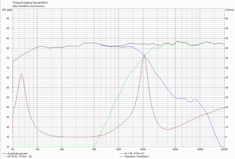

      Wir haben inzwischen auch noch die Version von C-h-r-i-s ausprobiert (tiefere Trennung und Optimierung bei 30°). Die Senke bei 0° Grad ist nicht so schön und der Energiefrequenzgang ist auch nicht grundlegend besser. Thomas (der beim Treffen oft am Zapfhahn Dienst tat ) hat eine neue Version auch mit tieferer Trennung, die uns ganz gut gefällt. Mal sehen, ob wir die bald hier zeigen können.

        Das ist also der letzte Stand. Demnächst wollen wir noch eine größere Box, bei der BR möglich ist, ausprobieren. Die reale Messung zeigt übrigens unterhalb 300 Hz 1 dB mehr Pegel (wen's interessiert). Bei der Übernahme messen wir dafür 1 - 2 dB weniger Pegel.

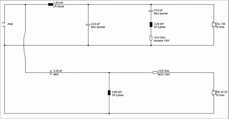

          Super. Einfache Weiche. Das würde ich mal aufbauen und ein paar Leute hören lassen, daran gibt es nichts auszusetzen. Habt wohl einen neuen Profi "eingekauft"!

                beziehen sich die letzten Simus und Messungen noch auf das 7L-Gehäuse mit 17x27x28cm?

                  Ja, auf das kleine Gehäuse. Mit dem größeren Gehäuse hat sich inzwischen herausgestellt, dass der Pegel des AL 130 im Bass etwas höher liegt. Dementsprechend kann auch der Mittel-Hochtonbereich lauter werden.

                    So, die Weichen sind fertig.
                    Ich werde die mal vor meine Direktstrahler schalten und hören, ob es besser klingt.
                    Laut Simu sollte kaum ein Unterschied sein......

                                Erster Eindruck, die Monitor-Weiche klingt voller, natürlicher.
                                Mehr wohl erst ab Mittwoch....
                                Aber eine Ferritspule bis 2000 Hz???
                                So was kommt in meine Weiche nicht rein. da sollte die SP 1 mm rein, die hat 0,6 Ohm, was sicher nicht stört, vor allem wenn ein Sub dazukommt.
