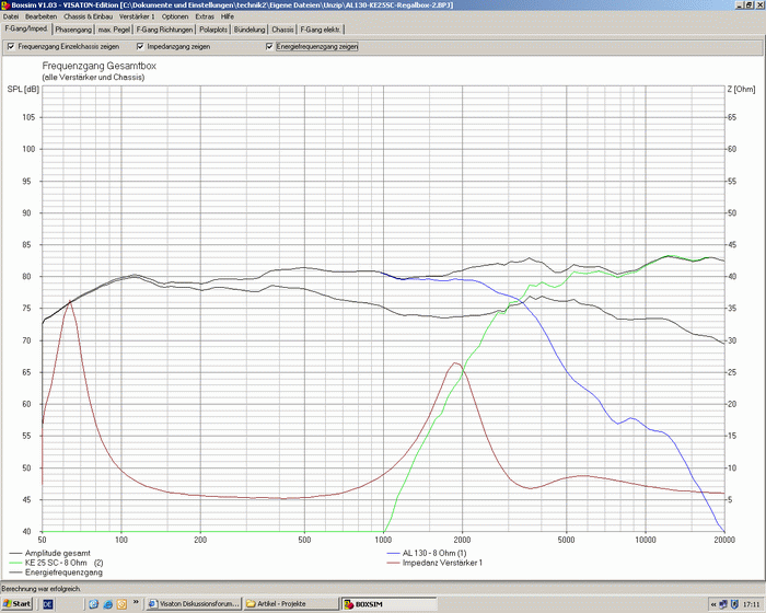

    ich will natürlich visaton nicht in die entwicklung pfuschen, habe hier trotzdem mal eine einfache weiche für das ganze gestrickt Projektdatei

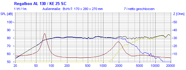

              Das ist also unser vorläufiges Ergebnis. Die leichte Betonung der obersten Oktave ist absichtlich. Wir haben noch geplant, eine Modifikation der Abstimmung für die Aufstellung im Regal oder als Center-Speaker direkt per Umschalter in die Weiche zu intergrieren. Denn, wenn man mal ganz realistisch ist: Wer stellt so eine kleine Box auf einem Ständer frei im Raum auf? Sicher nur sehr wenige High-Ender.
              Den Schaltplan der Weiche kann man in der Boxsim-Datei sehen.

                    ich mußte natürlich auch mal etwas versuchen; mich hat der Bereich um die 3 - 5kHz etwas gestört...
                    Das Ergebnis ist hier:
                    Wer die Box doch lieber frei aufstellen möchte, für den habe ich eine BR-Variante simuliert; die Phasenlage ist nicht ganz so schön, aber die Impedanz etwas höher, und 95dB sind drinne...
                    BR-Variante
                    Hier ist ein Screenshot von beiden Versionen :
                    Gruß Jörn

                        @ jhohm: Meinst Du die leichte Überhöhung von 1,5 dB im Übernahmebereich? Dann haben wir das Problem, dass die Simulation hier nicht haargenau mit der realen Messung übereinstimmt. Im Zweifelsfall halte ich mich doch lieber an die Messung der aufgebauten Box, weil in der Simulation eine Ungenauigkeit nicht auszuschließen ist.
                        Früher was alles einfacher: Da waren alle zufrieden, wenn wir eine Box entwickelt hatten, die einen schönen Frequenzgang brachte. Heute muss sowohl die Messung als auch die Simulation perfekt sein. Wo soll das noch enden?
                        @ We-Ha: Richtig, mit Subwoofer kann man die Box sehr gut frei aufstellen. Trotzdem wollen wir eine Lösung für die Regalaufstellung gleich mit anbieten.
                        Admin
                          Hallo Chef,
                          ich meinte vorwiegend den Energie-Frequenzgang, über den bin ich dann zu dem Simuergebnis gekommen...
                          und, ja früher war es besser, da wurde nicht so viel simuliert.
                          Gruß Jörn

                              ... die leichte Überhöhung von 1,5 dB [2dB] im Übernahmebereich ...
                              @ VISATON: Wie sieht denn die zweifelsfreie Messung zur Simu aus?
                              Mal wieder gut zu wissen, daß das nicht so schön hinhaut mit der Simuliererei wie man sie gern hätte.
                                mich würde ja auch das gemessene Abstrahlverhalten der Box interessieren. 15°/30°/45°/60°/75°/90° reichen ja als Frequenzgang.
                                Dreieinhalb kHz Trennung? Warum so hoch? Packt die KE nicht weniger?
