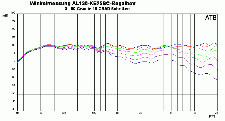

            Ich habe auch mal simuliert. Da es eine Regalbox sein soll, welche meist parallel zur Wand stehen, ist der FG unter 30° optimiert (war auch einfacher )
            Wie man sieht, bringt die tiefe Trennung ein deutlich besseres Abstrahlverhalten.

              außerhalb der Achse sollte es eigentlich nicht lauter werden, die 2dB sind aber wohl zu verscmerzen. Ansonsten gefällt mir die tiefe Trennung deutlich besser.

                Original geschrieben von c-h-r-i-s
                Ich habe auch mal simuliert. Da es eine Regalbox sein soll, welche meist parallel zur Wand stehen, ist der FG unter 30° optimiert (war auch einfacher )... (sorry für ...)
                So langsam gefällt mir das Thema
                Darf ich den Tipp anmerken, die Skalierung des Schallpegels etwas anpassen? Meinetwegen hier von 60..90dB. Dann sieht man mehr. Unter der Standartskalierung ist's ja so, dass fast alles "gut aussieht".

                    Auf Farads speziellen Wunsch hin haben wir die ersten Version der Weiche unter horizontalen Winkeln gemessen.

                            Skalierung
                            @Ursel,
                            Volle Zustimmung, uns fällt auch auf das viele sich ihre Ergebnisse "schönzeichnen". Ein Beispiel anhand des 130/ke25 Monitors.
                            Mit der Skalierung 40-110 dB sieht das doch wirklich nett aus:
                            Bei einer Skalierung von 60-100 dB bekommt man fast schon Pickel da die Schweinereien jetzt wesentlich deutlicher ausfallen.
                            Im wichtigen Grundtonbereich färbt die flache Skalierung doch sehr schön und bei dieser kleinen Box wird gerade dieser Teil sehr wichtig sein.
