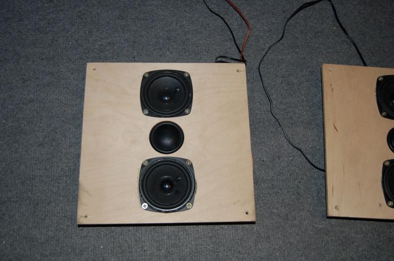

    eine D`Appolito Anordnung "MTM "mit 13er und kleinen HT, wie z.B. SC4ND oder ND20 Dayton usw. in der Mitte, Trennung (um 2000Hz) so steil wie möglich, müsst doch gute Ergebnisse in vertikaler Richtung abliefern. Mit einem großen Chassis Abstand, die dann auch noch durch ein WG verursacht wird, sollte doch generell Abstand genommen werden. Leute wir brauchen gute M-T-M-LS, besonders in der Vertikalen schlagen sie dann jeden konventionellen M-T Spaeker. LS mit WG sind gut, aber gut gemachte D´Áppo mindestens besser.
      Nein. Es sei denn, du willst eine Tannenbaumschule eröffnen...

            ist leider so, die Katze beißt sich in den Schwanz....................... Ich finde die Abstrahlung am LS im Vertikalbereich sehr interessant, daher trennt man Chassis schon mal grundsätzlich so steil wie es geht. Unter 18db so gut wie überhaupt nicht, der böse Chassis- Versatz reagiert dann meist nicht ganz so empfindlich (Vertikal) Diese kleine Visaton Kombi, zwei FRS8M und SC4ND hab ich schon länger liegen, es wird jetzt auch mal Zeit für mich, eine Messung in der Vertikalen Richtung zu untersuchen. ich bin weiterhin der Meinung, dass diese M-T-M Anordnung -> kleine Chassis, kleiner HT, Vorteile ggü. konventionelle M-T Anordnung hat. Ich finde auch an diesen WG -Hype nichts besonders, doch : die Katze beißt sich in den Schwanz.
              Diese "Regel" gilt für D'Appollito und andere Quasi-Koaxe überhaupt nicht. Ganz im Gegenteil. Mit einer flachen Trennung kann man hier sogar das Bündelungsverhalten im Übergangsbereich ohne Nachteile "einstellen".
              Miss dein Brett ruhig mal durch. Das sollte vertikal mit 2 kHz Trennfrequenz ungefähr so aussehen (Abstand der MT: 13 cm):
              Das Abstrahlverhalten ist katastrophal frequenzabhängig. Das soll ein Vorteil sein? Da ist das Bündelungsmaß eines guten 2-Wegers mit Waveguide definitiv frequenzneutraler.
              Waveguides sind kein Hype, sondern ein modernes Mittel, die Abstrahlung zu verstetigen. Ohne ist es praktisch nicht möglich. Es bleibt natürlich dir überlassen, technischen Fortschritt zu ignorieren.

                Hallo Nils,
                Kommt hin, hab ich grade gemessen, also werde ich um 1500Hz so steil wie möglich trennen müssen und noch eine Schallführung für den SC4 basteln/anfertigen und mal schauen wo dann die Reise hingeht.
                  Das Problem ist eben, dass eine Schallführung, die bei 1,5 kHz schon so stark verengt, eine gewisse Breite haben muss. Das treibt die MT weiter auseinander und verengt in dem Bereich noch stärker. Nach meinen Tests mit dem Quasi-Koax funktioniert das nur mit einem sehr eng abstrahlenden Horn (40°).
                  Eine andere Möglichkeit wäre, die Schallführung zu perforieren und die MT dahinter zu bauen. Das ist aber ohne umfangreiche Simulationen und Fertigung der Schallführung kaum machbar. Das wird dann auch etwas teurer, da CNC-gefräst oder 3D-gedruckt werden muss.
