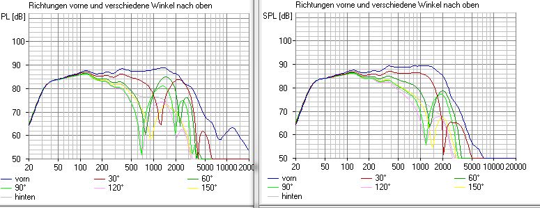

    Irgendwie ist das unlogisch. Selbst wenn man davon ausgeht, dass die TT sich bei 90°/1kHz komplett canceln, sollte da doch die volle Energie des MT wirksam werden, also die Hälfte der gesamten Schallenerge - womit ein Afall um 3db (oder wenig mehr), aber nicht um 15db zu erwarten wäre ... nicht versteh
    Naja, das Gehäuse trägt auch noch seinen Teil zur Bündelung bei. Das sieht man sehr schön am Hochtöner. Ich habe extra typische Gehäusemaße eines Centers gewählt, also z.B. der Aria 2.
    Mitteltöner:
    Hochtöner:
    Gesamt:

                  Hier 2 Simus. Vertikale Abstrahlung einer Couplet Ke (HT 2x20 mm eingefräst) und eine Box mit 2 Al 130 direkt nebeneinander (beide ohne HT):
                  Deutlich (links) zu sehen: das Einfräsen beseitigt die Interferenzen der beiden TT nicht.
                  Und (für aurelian) zwei Al 130 (oder gleich große andere Chassis) erzeugen bis 1000 Hz keine Interferenzen - dummerweise macht das aber der HT dann....
