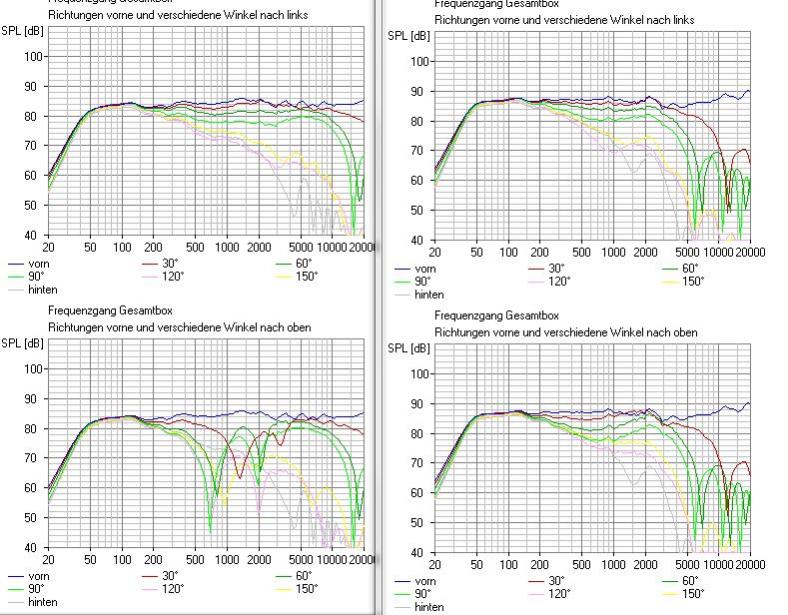

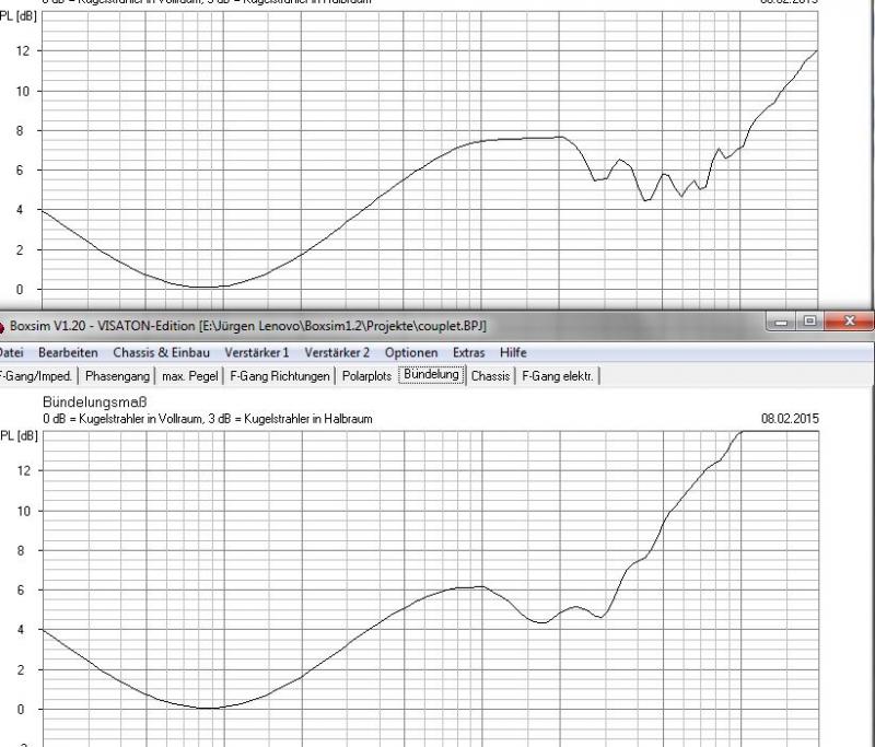

                • 28886
                #52
                Ist alles eine Frage der Abstrahlung, ob so was passt. Meiner Meinung nach nein, weil der B 80 Höhen zu stark bündelt.
                Das müsste simuliert, gebaut und gemesen werden.
                Schon die Simu zeigt, das Problem der unsteten Bündelung bleibt. Oben Couplet, unten Mit B 80, Trennung 300 Hz.
                Gleichmäßiger wird die vertikale Abstrahlung mit der B 80-Variante. Ob das dann aber besser klingt, bezweifle ich (bin aber absolut versauter D'Appo-Fan).
                Links Couplet, rechts mit B 80, horizontal und vertikale Abstrahlung.
