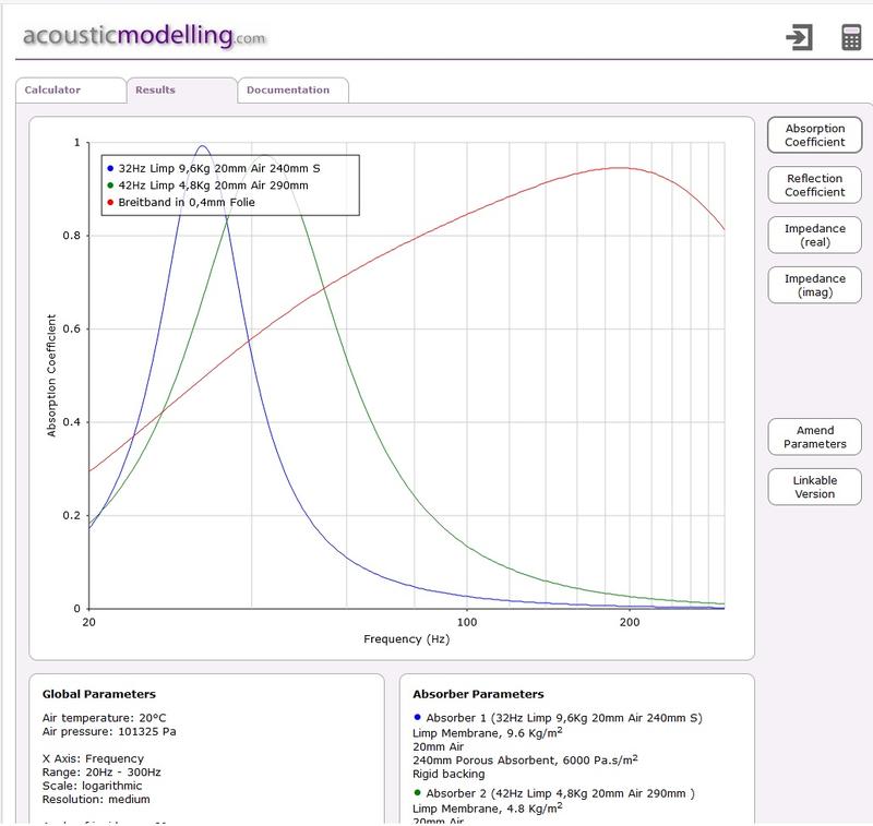

    Ein Limp Membran Absorber ist ein geschlossener Kasten, wie ein Lautsprecher Gehäuse. Das ganze wird befüllt mit Sonorock und davor kommt eine Membran bei mir aus SBR Gummie.
    (Ja Polyester mit einem Wert von 3000 ist noch etwas geiler, aber Preis/Nutzen ist hier klar Sonorock)
    Auch hier muss man dann Rechnen. SBR Gummie hat im Regelfall je mm auf einen qm 1,6KG. Ich habe 4,8KG und 9,6Kg je qm benötigt.
    Das ganze ist ganz leicht, je mehr Sonorock Dämmungsdicke im Gehäuse ist desto Breitbandiger wirkt der Absorber. Die Membran bringt dann eine tiefere Abstimmungsfrequenz.
    Ich habe gemessen und dann Limp Bass Absorber berechnet auf meine 2 Peaks im Nachhall bei 32 und 42Hz. (Bild folgt Sry).
    Der Nachhall selbst ist ab 100Hz richtig gut und ab 200Hz gibt es wirklich 0 Bedarf.
    Dazu wäre eine Bassfalle sinnvoll, so bis 200Hz und halt so tief wie möglich also ca. ab 40/50HZ brauchbar.
    Auch das habe ich mir berechnet.
    Natürlich musste ich auch viel messen was passt hinter meine Hifiwand in die Ecke und was passt hinter die Wand in Die Ecke zum Fussboden und zur Decke.
    Hier die Berechnungen:
    Hier der Breitbandabsorber mit Folie 0,4mm gerechnet, Rechnung mit Folie wäre dann ein Limp Absorber, aber die Werte kommen hin, ich will hier die 0,4mm Folie und ab ca. 200Hz geabfallende Kurve aufzeigen.

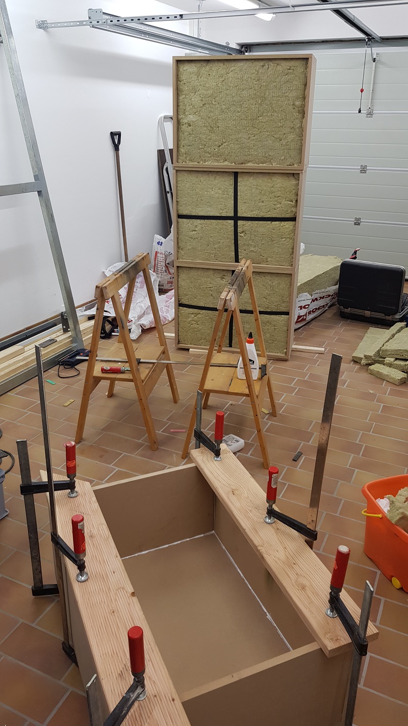

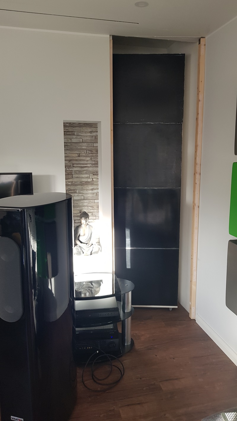

    Und Hier die Breitband Absorber:
Ansichten: 2
Größe: 319,0 KB
Ansichten: 1
Größe: 251,7 KB
Ansichten: 2
Größe: 300,6 KB
    Es wurde immer gefragt in anderen Foren wie Fest usw. die Membran sitzen muss. Da ich weiß das meine Funktionieren ganz leicht. Das SBR auf den Boden legen, anrauen, entfetten kleber ran (Sikaflex etc. Dauerelastisch bleibender Kleber) und Kasten rauf andrücken und beschwereb fertig, das ist Labberig genug.
    Ich werde noch Messungen nachreichen, ich sag aber schon Mal die Limp auf 32 bewirken tatsächlich enorm viel mehr Abfall.
    Die Breitbandabsorber übrigends auch, es ist genial das ich den Leeren Raum so nutzen kann :-)

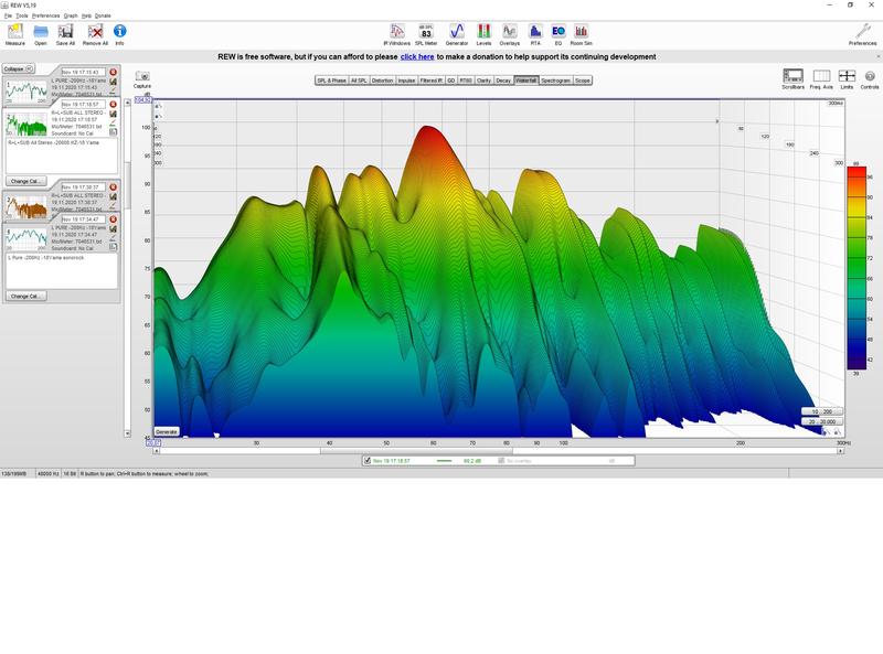

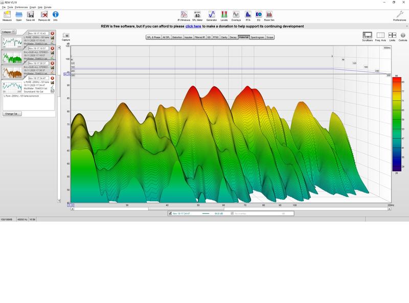

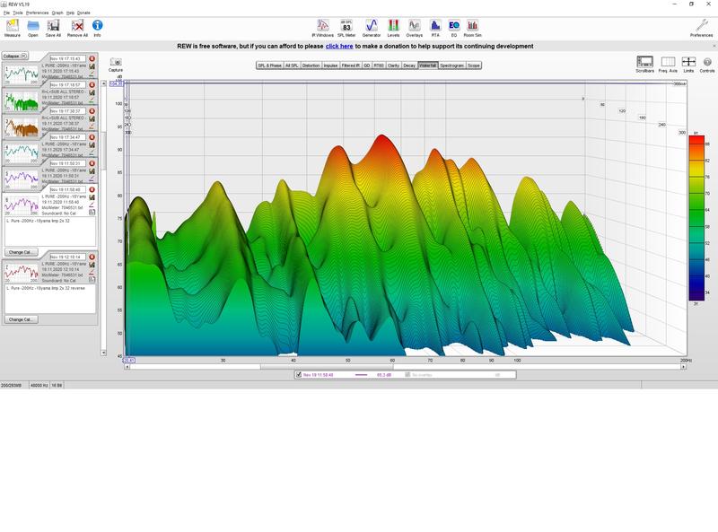

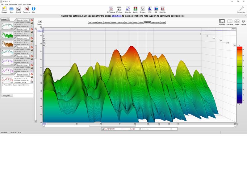

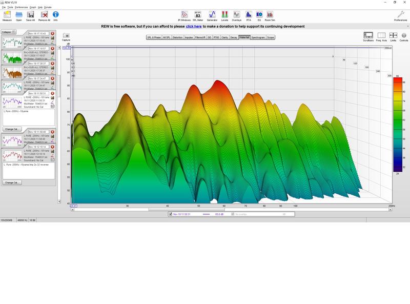

    So hier nun mal die Messung der 2 Limp für 32Hz Berechnet.
    Hier ist nun nur der Linke Lautsprecher gemessen, es ist aber egal die ausiwrkungen sind immer so.
    Ich Messe morgen mit Sonorock un dLimp zusammen, di eLimp sind dann vollständig und ich teste wie rum.
    Ganz klar wirkt es sich aus wie rum sie stehen.

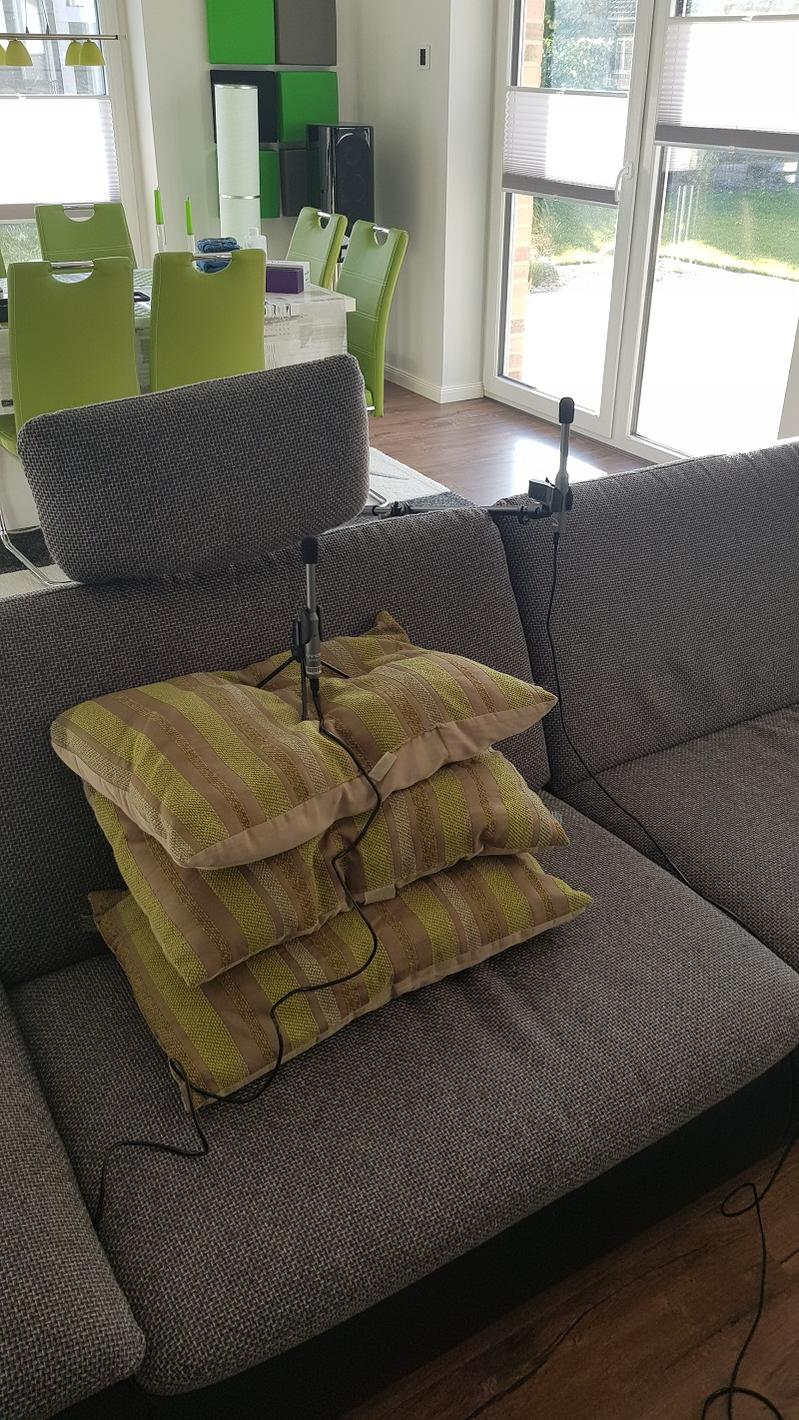

    Ganz Klar gemessen wurde immer in einem. Mic Laptop usw. alles ist geblieben. Habe lediglich di eLimp in den Raum getragen hingestellt und dann gedreht also sind hier andere Einflüsse nicht möglich.
    Die Wirkung kommt von 2 Limps.
    Diese sind 80x60x28cm.
    9,6Kg SBR Gummie
    20mm Luft
    240mm Sonorock
    Bilder

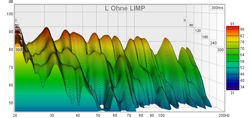

    Ohne Limp:

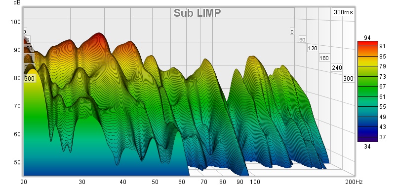

    Mit Limp, Membran zum Hörer:
    Mit Limp, Membran zur Wand ca. 30cm Abstand:

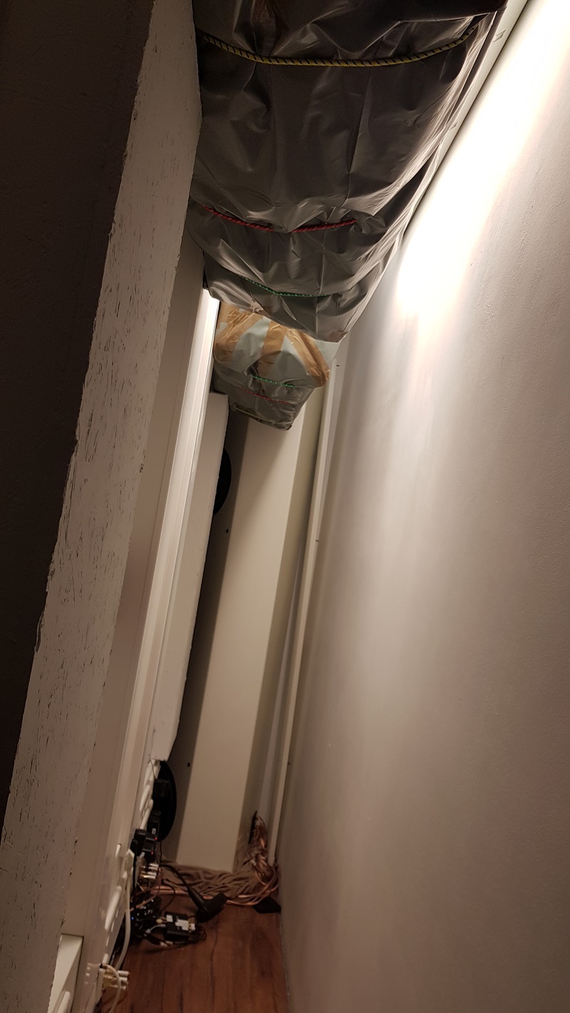

    Ps. Die Messungen erfolgte mit 4 sonorock Paketen eingepackt hinter der Wand. Deshalb ist bei dem nächsten Kommentar die Eingangsmessung deutlich schlechter als die der Limp.
    Zuletzt geändert von Timo VOX; 19.11.2020, 23:57.

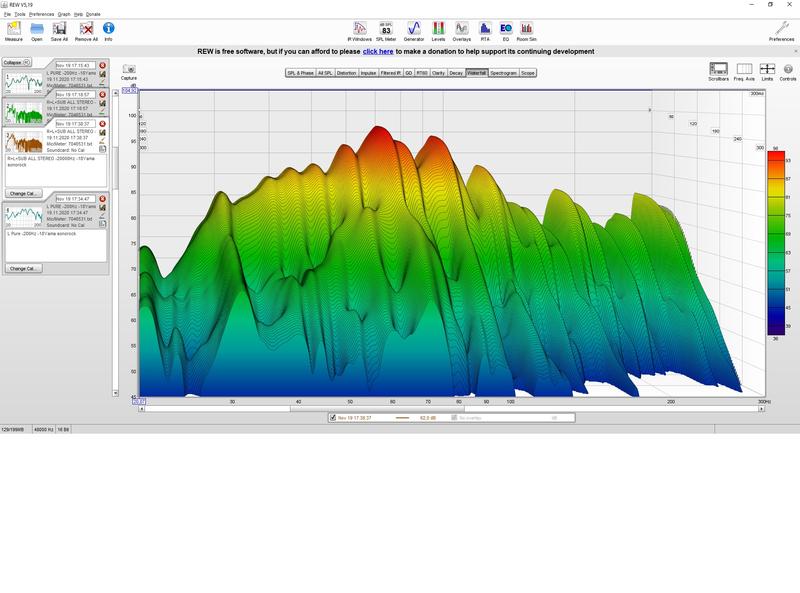

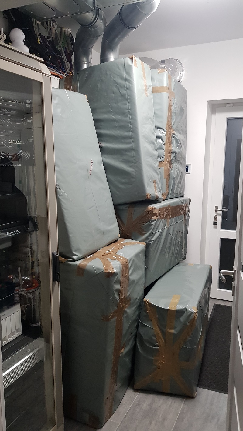

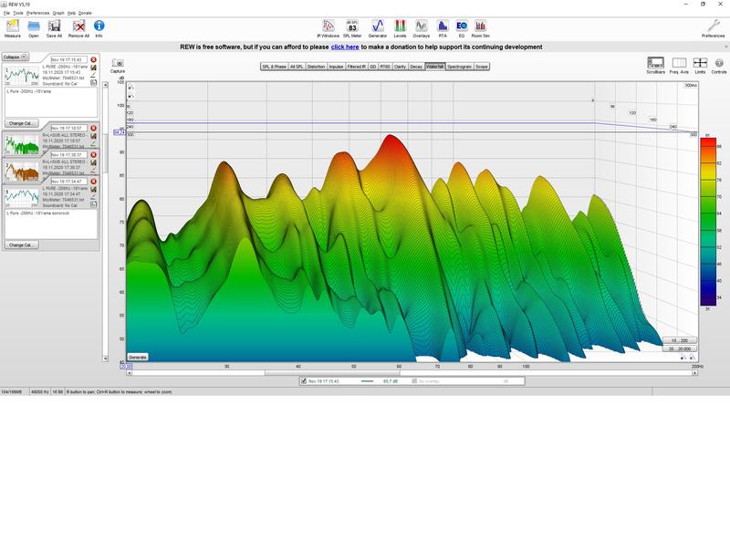

      So dann noch die Limps raus und neu gemessen ohne alles.
      Danach dann die 6 Sonorock Absorber rein und gemessen.
      Ich brauche dazu eigentich nichts mehr sagen.
      Morgen bin ich gespannt mit allen Limps zusammen.

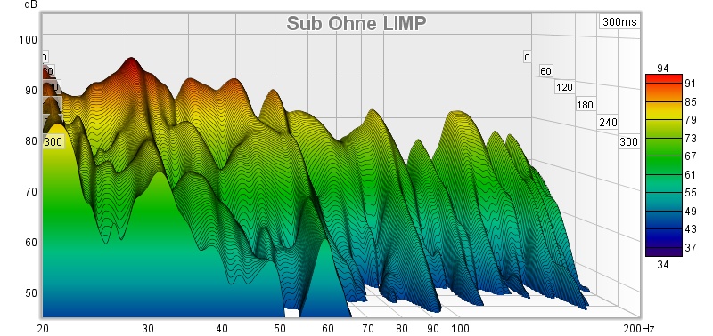

                Ich war so frei und die Messungen Suwoofer ohne und mit auf einen Blick kopiert. Die 43 Hz Mode ist weg, der F-Gang viel gleichmäßiger. auch die 60 Hz Mode ist um 5 dB geringer. Wenn du jetzt ab 30 Hz anhebst, hast du einen fast linearen Frequenzgang von 30 bis 70 Hz.

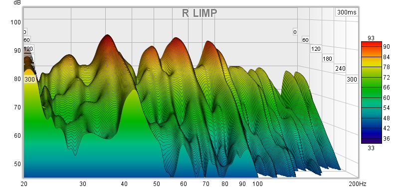

                  So hier nun die Messungen über HDMI Sound.
                  Nun ist auch untenrum genug Pegel, Sonorock war bei allen Messungen bereits verbaut nun kommen die Limp hinzu.
                  Einmal mit und ohne Links Rechts und Sub.
                  Es ist beser, einzig der Rechte Lautsprecher hat bei 42Hz einen höheren Pegel und nachhall bekommen, komisch.
                  Es war Mega viel Arbeit aber die Limps wirken am besten alle mit der Membran zur Rückwand auf Abstand.
                  Die Reihenfolge war übrigends egal.
                  Der Sub war mit Yamaha AVR Einmessung, die Lautsprecher Pure Direct gemessen.
                  R+L und R+L+Sub verhalten sich ähnlich, teilweise etwas schlechter aber es wird doppelzt soviel besser wie schlecht.
                  Ich habe bi seben noch die DSP für Sub und Center neu eingemessen (Bei den Messungen noch nicht berücksichtigt). Ich konnte hier auh jeweil noch etwas verbessern.
                  Raumnoden hatte ich mit teilweise-6db eingestellt und tatsächich wurde es bei 0 oder -3 deutlich bescheidener.
                  Ich habe übrgens an allen 3 Sitzposition gemessen und verändert.
                  Links ist um 42 Hz etwas schwach, mitte Linear und recht erhöt. Ich konnte Rechts 50% der erhöhung heraus bekommen ohne an den anderen Sitzpositionen was zu verändern.
                  Das passt aber, Links sitzt meine Frau ich rechts un dbei Musik ich in der Mitte. Also passen die Pegel unterschiede genau :-).
                  Morgen folgt noch die DSP der Front, ich denke hier kann ich dann auch Rechts den Fehler finden. Ich glaube die DSP hat dort eine Korrektur die sich nun mit dem 42er Limp nicht verträgt. Denn auch bei Pure Direct ist die DSp natürlich noch dazwischen.
                  Danach wir ddann der Yamaha nach Heimkinoraum Yamaha Einmessung neu eingemessen, habe mir extra ein 60cm Alu Profil hergerichtet .
                  Übrigends die Limp absorber in den Raum an die Hinterwand stellen ist messtechnisch nicht zu sehen gewesen. Daher kann ich dort also keine auf 60Hz abgestimmten hinbringen.

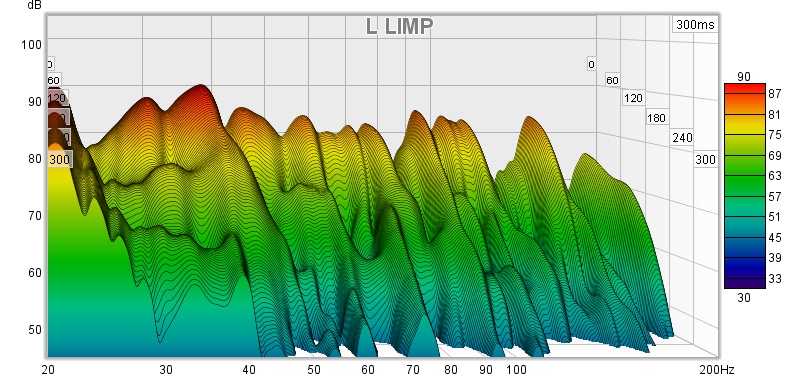

                  So hier nun die 3 Vorher nachher Messungen.
                  Gleich gibt es noch Bilder wie es so aussah vorhin.
                  Und nach dem ganzen Einmessen gibt es dann noch Finale Werte mit dem HDMI Soun dgemessen und zum Vergleich nochmal per Klinke Cinch da ich dann die anfangs Messungen ohne alles zu jetzt stellen kann, also 0 Bassabsorbe rzu alles was geht. Der Pegel ist dann geringer dennoch ist alles identisch.
                  PS: Ich werde auch die Lautsprecher auspegeln das der Tieftöner nicht lauter wie der MT & HT ist um einfach mal zu vergleichen wi eist der Nachhall nun wirklich bei selben Pegel :-).

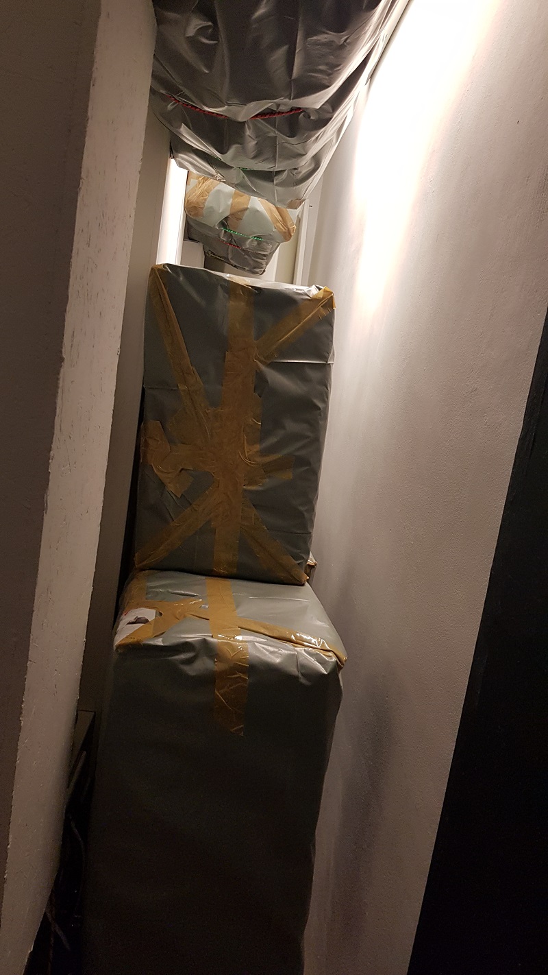

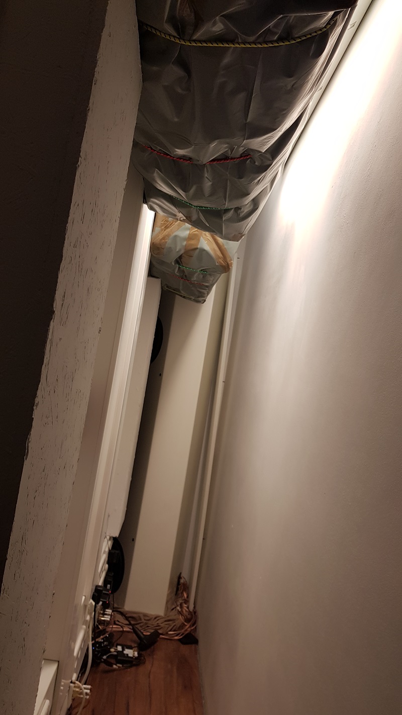

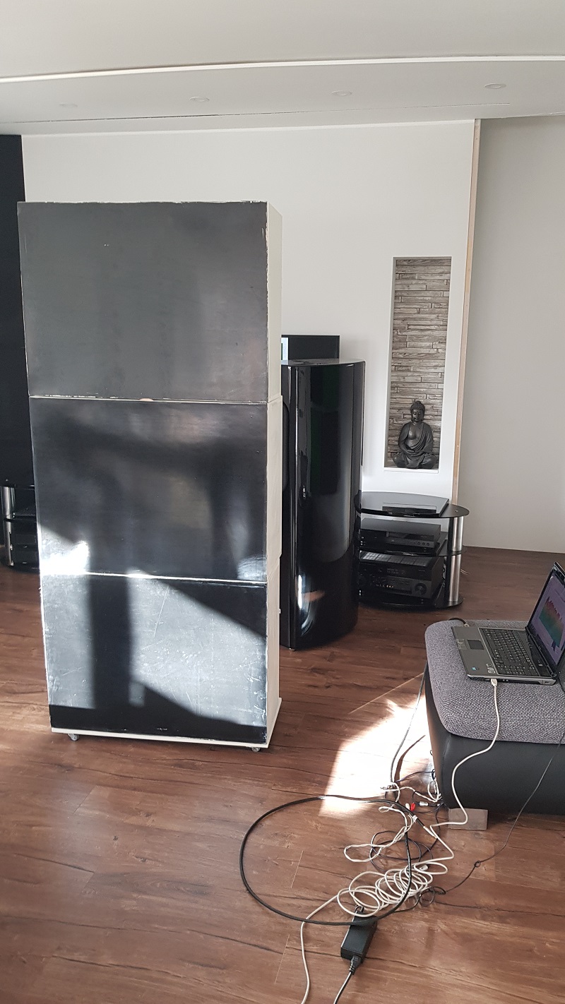

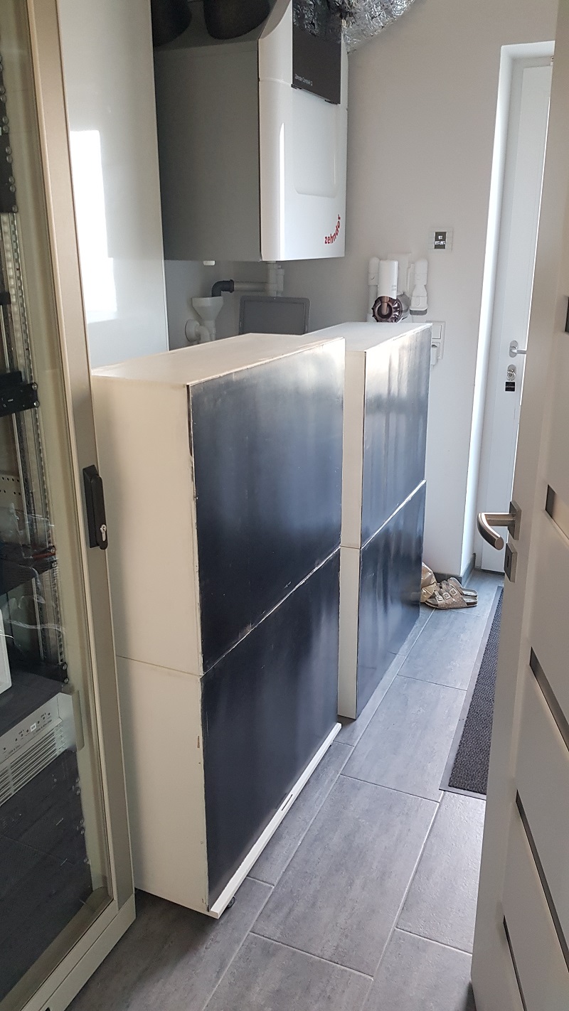

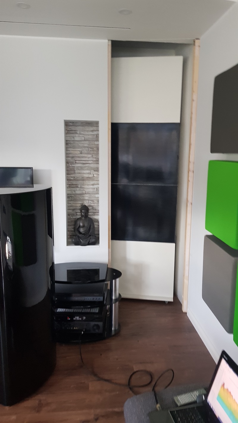

                    So hier nun mal Bilder der fertigen Limp Absorber.
                    Ich hatte insgesamt immer 5 Messungen gemacht und dann die Limps von Schräg zu dichter gerade an die Rückwand. Das hatte sich tatsächlich verbessert ode rverschlechtert.
                    Als sie dann aber alle mit der Membran zur Wand standen (Kein Bild dabei) war es eigentlich egal mit Tendenz zu Schräg, vermutlich wegen etwwas mehr abstand.
                    Wenn ich nun in meine Technikebene will ist es schon Aufwändiger, aber zu verkraften.
                    Man sieht von alle dem nichts aber es bringt was, also alles richtig gemacht.
                    Es ist schon eine Klamotte der Limp.
                    Sie halten zusammen mit Lamello ähnlich Holzdübel. Ich werde sie aber noch verschrauben und vllt sichern wobei umkippen werden sie wohl nicht.
                    Das kleine Brett mit den Rollen darunter ist echt Gold wert ohne geht gar nichts. Vielleicht hätte ich ein eNumme rgrößer nehmen sollen.
                    Als nächstes werde ich den TL noch auf Rollen stellen und das Terminal hinten tot legen un dseitlich ein Speakon einbauen.

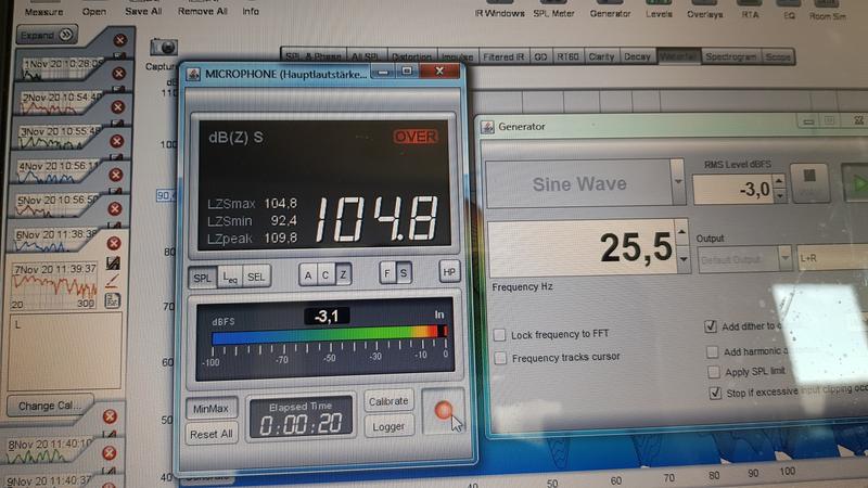

                    Anbei noch der Pegel bei 25Hz an der Sitzposition Mitte. Danach ist REW dann overload un daus gegangen oder so haha.

                          • 28415
                          Leider nein. Ohne Limp ist fast besser...
