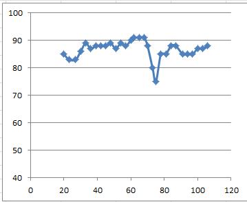

              Heute am Hörplatz gemessen:
              Im Bereich 25-100 Hz verläuft der Fgang +- 3 dB (mit DSP). Ich habe aber eine Senke von -15 dB (aber nur über ein Bandbreite von 5 Hz). Mit den Absorbern sind diese auch nicht weg.
              Die Absorber können also den F-Gang nicht linearer machen.
              Dass die Nachhallzeit verringert wird, ist bekannt, kann es aber nicht messen. Habe auch keinen Drang dazu, denn schon vorher war die völlig ok für Stereo.
