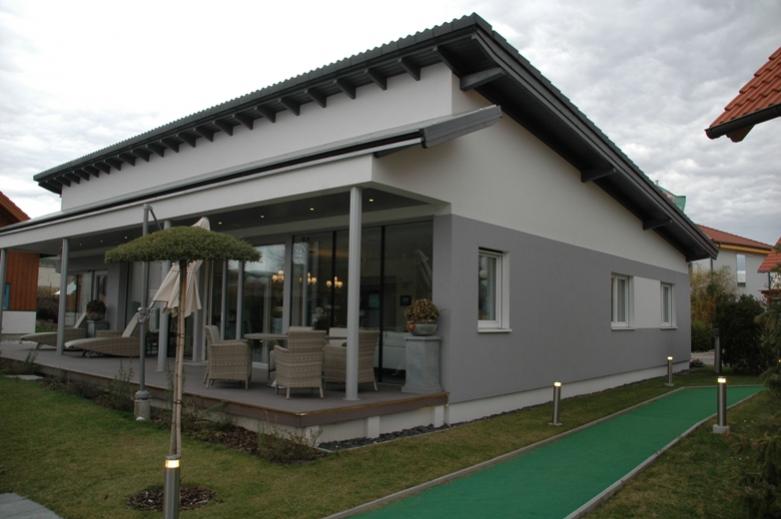

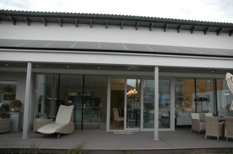

      Meinst du mit Dekoschal etwa einen Vorhang? Das wird wohl nix, da die Südwand mehr oder weniger komplett aus Glas sein wird. Da gibts kaum Mauerteile dazwischen. Deshalb habe ich ja massive akustische Bendenken. Wir haben uns ein Musterhaus angesehen. Der Nachhall war jetzt nicht unbedingt auffällig unangenehm. Vielleicht aber auch weil dieser Hersteller eben Holzriegel + Gipsplattenbeplankung verwendet.
      Unser Haus wird dem auf den Fotos sehr ähnlich, jedoch wird die Glasseite um ca. 3m länger.
      Es werden wohl Rolläden mit Motor, aber kein Funk. Alles kabelgebunden mit KNX bzw IP Ansteuerung (der Techniker in mir will sich wohl ein wenig austoben ).

                              * Fenster im S - habe ausgerechnet, dass eine etwa 1,5m breite fixe Überdachung über die gesamte Länge ausreicht um im Sommer zu beschatten (hat den Vorteil, dass im Winter die Sonne trotzdem rein kann. Glas wird ein gutes 3-Scheibenglas werden.
