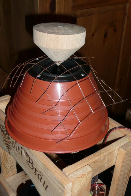

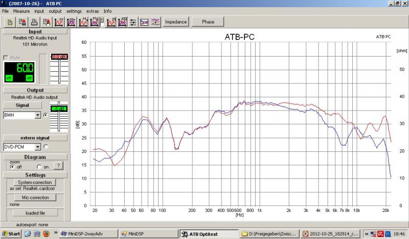

                              Hallo Leute,
                              gibt es neue Erkenntnisse? Wolfgang hörst Du noch mit deinen Rundstrahlern?
                              Ich bin z.Zt. auch am Experimentieren. Ich habe die B80 provisorisch in Kegelstumpfgehäuse eingebaut.
                              Nachdem ich den Kegel aufgesetzt habe, hatte ich bei 2 kHz einen Buckel und musste den Pegel um 7 dB absenken. Ganz schön viel Ich habe den Eindruck, daß dieser Bereich jetzt verfärbt klingt.
                              Es klingt soweit aber ganz gut. Man kann jetzt seine Sitzposition ändern, ohne daß man die Höhen lauter oder leiser hört. Vorher war das durch die Bündelung ziemlich extrem. Sehr schön ist auch bei Musik mit Effekthascherei (z.B. von TowaTei - a ring) wie die Effekte durch den Raum schwirren. Das macht Spaß. Die Ortung ist auch gut, nur klingt mir alles ein bischen weit weg. Ich hätte es gerne etwas direkter. Nach meinen Messungen müsste es eigentlich eher direkt und aufdringlich klingen, oder?
                              (Die Dateinamen beschreiben, was ich gemessen habe)
                              Edit: Der Bass war zu laut. Außerdem mussten die LS näher an den Hörplatz. Entgegen meiner Vorstellstellung wird die Bühne dadurch tiefer. Gleichzeitig wird der Klang "knackiger". Die Dinger beginnen, Spaß zu machen...

                                Dein Projekt sieht auch recht vielversprechend aus. Der Frequenzgang im Bassbereich ist aber vermutlich nicht richtig erfasst, die Welligkeit lässt auf Raumeinflüsse schließen.
