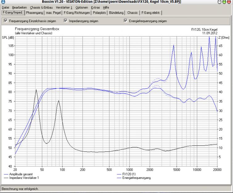

Hi Wolfgang,
das sieht ja echt gut aus, uns ist auch schön sparsam
Ich habe noch; nach Olivers Erfahrungen; einen Vorschlag, und zwar schalte noch in Reiche zu den beiden Sperrkreisen einen 3ten, und zwar 0,22mH Parallel zu 33Ohm, um die Höhen noch abzusenken...
Gruß Jörn
