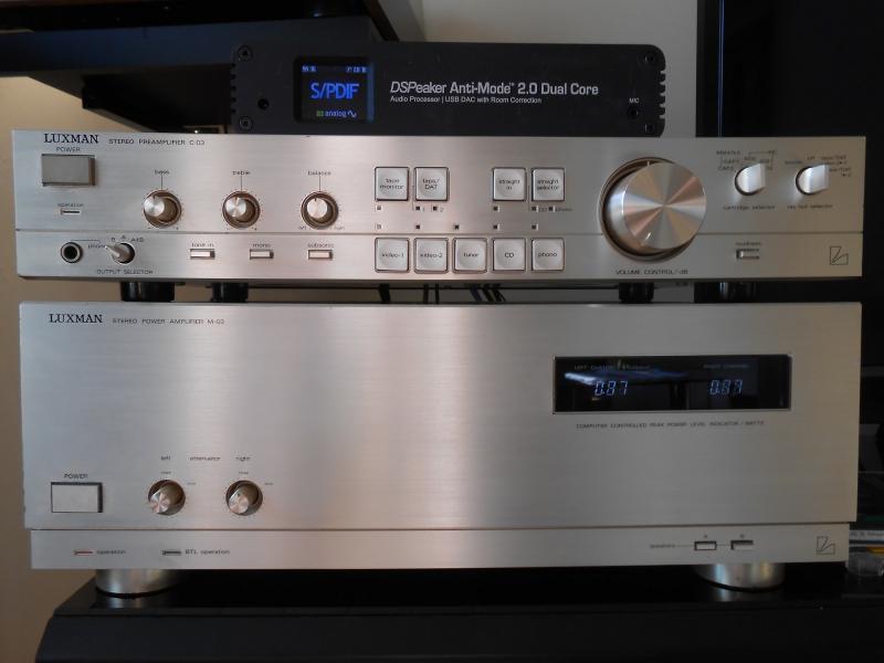

              antimode 2.0 als DAC
              Einer von den beiden bin ich!
              Auch bei mir läuft es im Stereobetrieb, und auch ich möchte es
              nicht mehr missen.
              Ich hab jetzt nicht den ganzen Verlauf gelesen: ist schon mal erwähnt
              worden, das dieses Gerät auch einen ganz passablen DAC an Bord hat?
              Ich habe mir einen "Lichtleiter-Switch" angeschafft, 4 Eingänge, ein Ausgang. Daran angeschlossen bei mir sind `Streamer´, Blue-Ray-Player
              und Media-Receiver. So haben alle Komponenten nicht nur die Raumanpassung, sondern auch eine mehr als akzeptable DA-Wandlung.
              Freundliche Grüße aus Neuss
              Norbert
