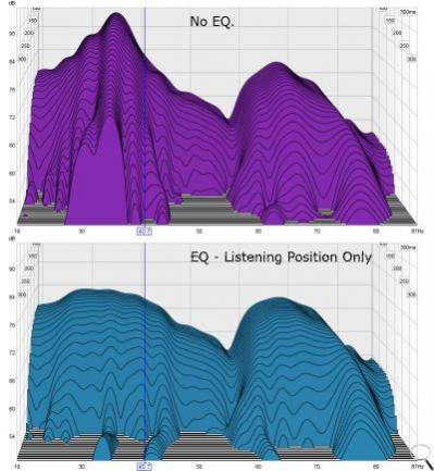

      Feine Sache. Ist immer schön, wenn Nutzer selbst in Ihren eigenen Bedingungen Messungen vornehmen und posten. Das ist immer viel aussagekräftiger als Herstellermessungen.
      Die Peaks werden beseitigt, Einbrüche nicht. So ist es auch richtig, denn Einbrüche kann man man nur mit einem oder mehreren weiteren Subwoofern "auffüllen".
      Genau. So ist das gedacht und funktioniert ja auch prächtig.
      Ich habe hier auch noch ne andere Messung aus den AVForums gefunden (siehe Anhang), bei der dies auch deutlich erkennbar ist: Was an Energie "verloren" ist (Senken), wird i.d.R. nicht angetastet.
      Aber was zuviel ist, wird reduziert.
      http://www.avforums.com/reviews/DSPe...EQ-Review.html
      Nicht ganz so schön wie die von dir erwähnte Messung, hängt eben immer ein wenig vom Raum ab. Aber auf jeden Fall deutlich geglättet im Vergleich zur Ausgangslage. (Der Subwoofer stand dabei wohl in einer Ecke.)

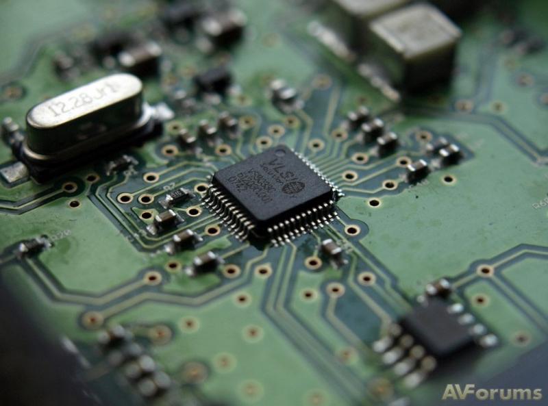

              Nachtrag:
              Wo genau die sich befinden, könnte ich dann ggf. am PWB-Bild klären.
              Jeder Widerstand ist übrigens klar mit R1, R2 usw. auf der Leiterplatte markiert.
              Hier ein Bild, wie die Elektronik "innen" aussieht, gefunden in u.g. AVForums Review.

                #52
                viel vergnügen beim wechsel....
                absolut ein 60watts kolbe benutzen!...
                mein rat: wenn nicht expert mit cms jeden eingrief vermeiden.

                  Ich denke auch, da lasse ich die Finger (Lötkolben) weg.
                  In den Kommentaren wird erklärt, warum die Messung Zitat:."Nicht ganz so schön wie die von dir erwähnte Messung"....ist: Außer dem Sub liefen auch die Stereoboxen (ohne AM) mit:
                  ..."The ringing above 80Hz is because the Anti-mode only equalizes the sub, not the speakers which are free to ring to their hearts content. It does not take into account the speakers contribution when EQing the sub either - it is a pure sub EQ device.
                  Depending upon the relative capabilities of the sub and how close the speakers 'issues' are to the crossover being used, it may prove beneficial to increase the crossover frequency to bring the problem area under the control of the sub and Anti-mode..."

                    Klar, Löten von SMD-Elementen will geübt sein.
                    Warum ich meinte, das Ergebnis sieht vielleicht "nicht ganz so schön aus", war eher, weil eine Senke bei ca. 55Hz das perfekte Bild etwas trübt, die der AM8033 aber richtigerweise nicht wegequalisiert.
                    Was der Author aber deutlich hervorhebt, ist, dass nicht nur flachequalisiert wird, sondern die Bilder auch die Verbesserung in Zeitdomäne gut sichtbar machen. Wenn eine Verringerung einer Raummode von 10dB auf 3dB schon hörbare Verbesserung bringt, ist die zusätzliche Verringerung der Resonanzdauer "Ringing" der noch viel deutlicher hörbare Effekt. "Das Ohr hört mit."
                    Quote AVForums:
                    As can be seen from the waterfall graphs above, the amplitude of two worst peaks have been tamed very effectively, but the impressive bit is how much the 'ringing' of individual frequencies has been curtailed. Take the example of the 35Hz peak; It's 10dB amplitude peak has been suppressed to about 3dB, which would be more than noticeable by itself and a difference worth paying for. However, looking at the top graph, at 0.3 of a second that same 35Hz is still registering 72dB. On the bottom graph, the same frequency has dropped way below that and into the noise floor by 0.2 of a second. Impressive. By the way, the dip in the response is a cancellation null and thus cannot be boosted and indeed the 8033 doesn't appear to have tried which is exactly as it should be.
                    The human ear is notoriously bad at differentiating ringing from a boost in SPL. In order for bass to sound tight and quick, you therefore have to reduce both, even though this may result in a response that looks less than flat. It isn't flat, but it will sound flat and that's more important. As can be seen above, the frequency response is far from flat, even though it's vastly improved, but in listening it sounds disproportionately improved. Kick drums now have a tight thud rather than a dull thump and all bass notes stop and start far more cleanly and the tonal difference between notes is far more explicit .
                    Dass der Antimode ein Subwoofer-Spezialist ist und daher natürlich nur den Subwoofer-Signalpfad (und nichts anderes) berücksichtigt, ist ja an sich selbstredend. Insbesondere bei dem Preis. Alles, was (vom AM8033 nicht korrgiert) sonst noch im Bass-Bereich abgestrahlt wird, etwa durch überlappend abgetrennte Mains, kann nicht erfasst werden und würde nicht verbessert. Alles oberhalb der Trennfrequenz sowieso nicht.
                    Der Author (AVForums) sagt dazu dann auch noch:
                    "More expensive solutions take into account the speakers contribution, but aside from being more expensive, most of those solutions also require a good deal more input and understanding on the part of the end user in order for them to be effective."
                    Die Empfehlung lautet klar: Haupt-Lautsprecher an der selben Frequenz nach unten hin abregeln (HP) wie den AM8033+Sub nach oben hin (TP). Beispielsweise bei 80Hz, oder prinzipiell ist jegliche Trennung zwischen 40...160Hz erprobt und machbar. Je höher, desto mehr Raummoden-Frequenzen erfasst der AM8033. Zu hoch getrennt könnte je nach Subwoofer-Aufstellung allerdings zunehmende Ortbarkeit bedeuten.
                    Und nicht ganz unwichtig für optimales Endergebnis: Subwoofer-Pegel nach erfolgter Kalibration erneut optimal anpassen (anheben).
                    Wo ein AVR mit Audissey vorliegt, gelingt das Einpassen i.d.R. wieder bequem automatisch.
                    Ansonsten am besten mit geeigneter Technik messen oder mit diversen Test-CDs nach Gehör einpassen, wer's kann.
