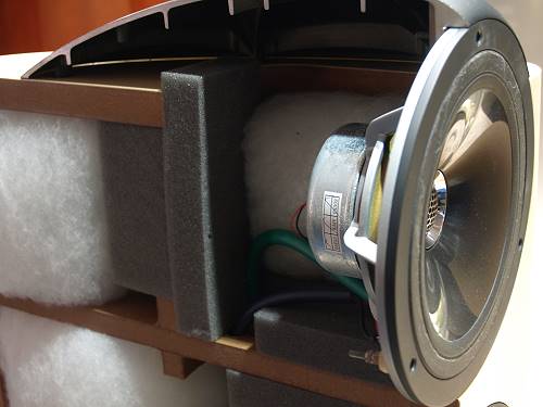

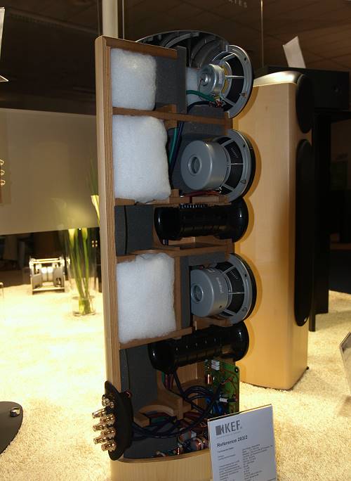

                          so macht es Kef:
                          schaumstof UND polyesterwolle
